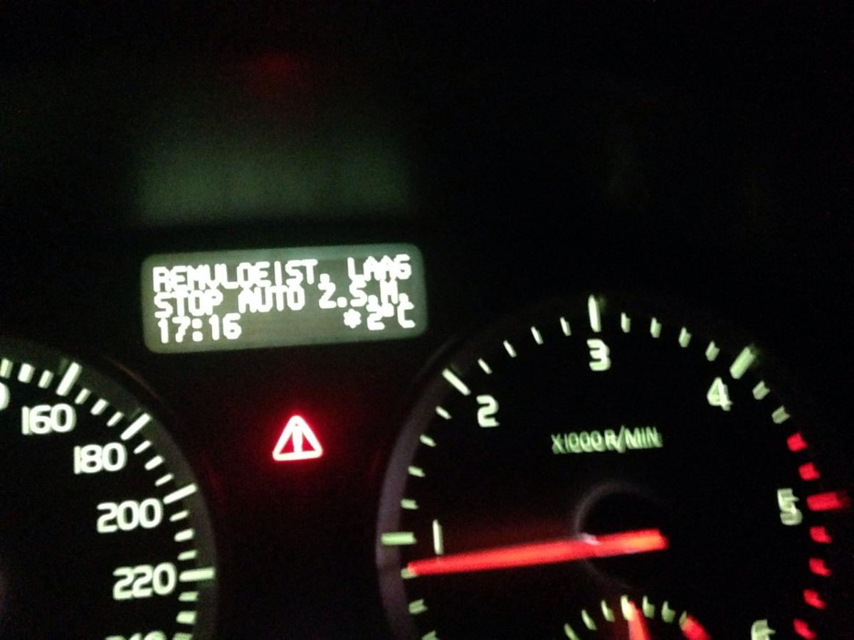

O fi ceva legat de cei 7 ani de acasă? ;D
Edited by HEIMÐALLR
Sau recomanda sa schimbi meniul intr-o alta limba ?
Motorul mai porneste ?
Porneşte, nu vezi turometrul şi că-i spune să oprească? ;D
PS: Da' să nu-mi spui că ai văzut ce-am scris! :hammer:
Edited by HEIMÐALLR
NU neaparat, daca a aparut eroarea merge motorul dar odata oprit nu mai porneste . Asta daca e o problema de CAN, daca e numai buba de BCM atunci e normal mesajul .
Va multumesc , lichid de frâna sub nivel ... Imi curge pe la un etrier , găsesc chit de garnituri ?
Din cate stiu nu exista asa ceva, trebuie etrier cu totul .
Cine ti-a schimbat placutele? Curge pe la etrier spate? .Cauta la ruda Ford ,garnituri poate ,poate..
