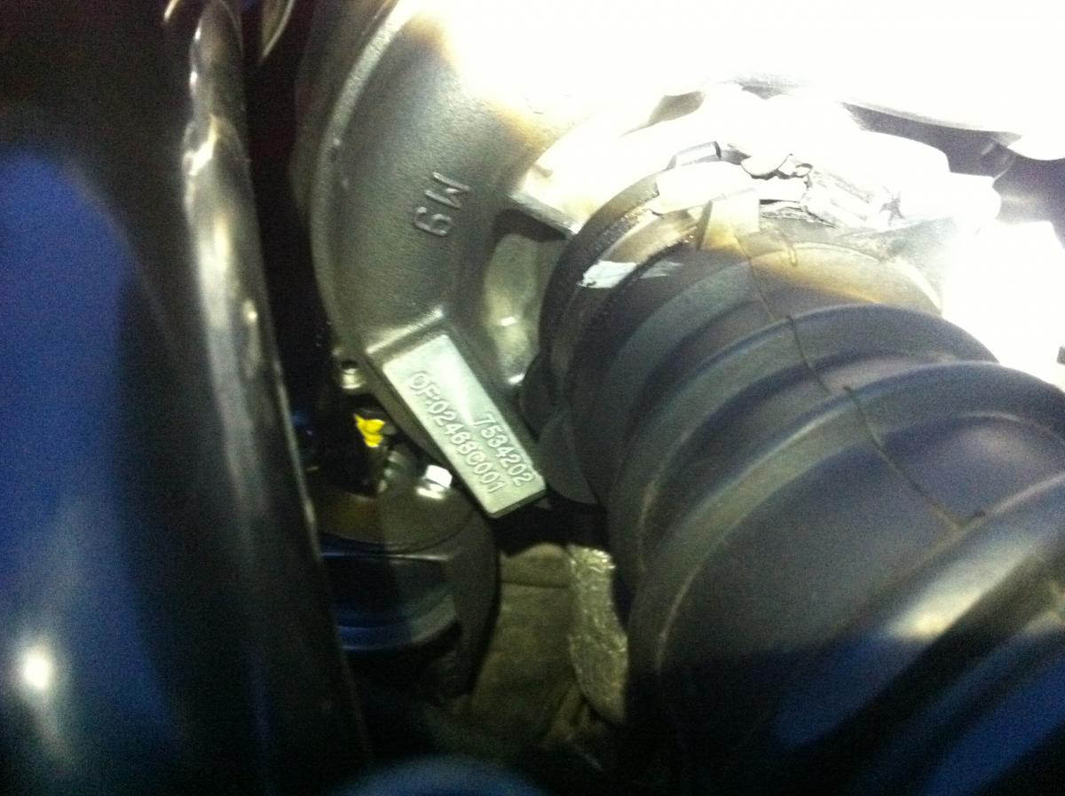

am schimbat turbina luata de la autonik import export.srl cluj napoca 1500 ron cu piesa la schimb.era noua in cutie. sper sa fi facut alegerea buna.masina merge ca inainte acum.
post-4711-0-56778700-1390145860_thumb.jp am facut o poza la turbina

Bravo! Sa o folosesti sanatos! Ce garantie ti-a dat la turbina?
Din păcate si eu am probleme cu turbina....a început sa fluiere si scoate gaze pe lângă scutul ăla de aluminiu. Am fost cu ea la un service in Sibiu ca aici m-a apucat si mi-au zis ca ar costa vreo 20 mil der reparat la o firma prin Brașov. Turbina are un joc mic in ax dar nu s-a blocat ... Încă cel puțin. Sper sa ma țină pana ajung acasă in București si sa găsesc o soluție ceva mai ieftină (;;
In Bucuresti costa in jur de 1300 lei de reconditionat o turbina, cu garantie 1 an de zile
@Soare Ionut, turbina din poza ta este "china pe stanga", daca tine un an de zile esti norocos .
