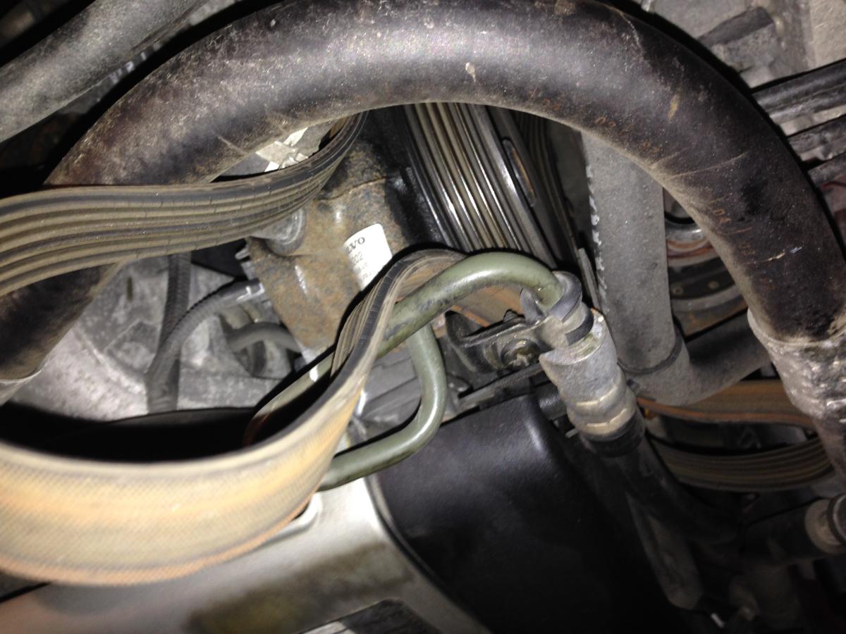

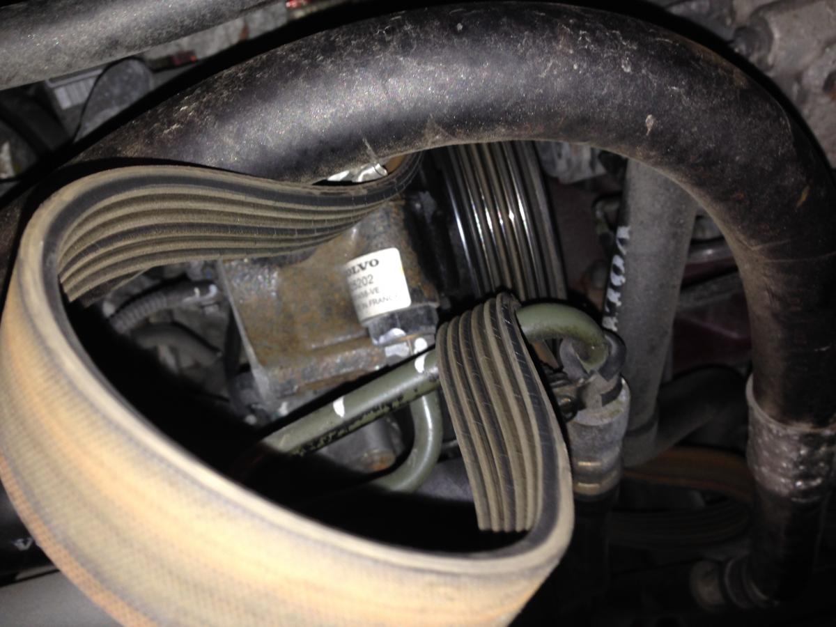

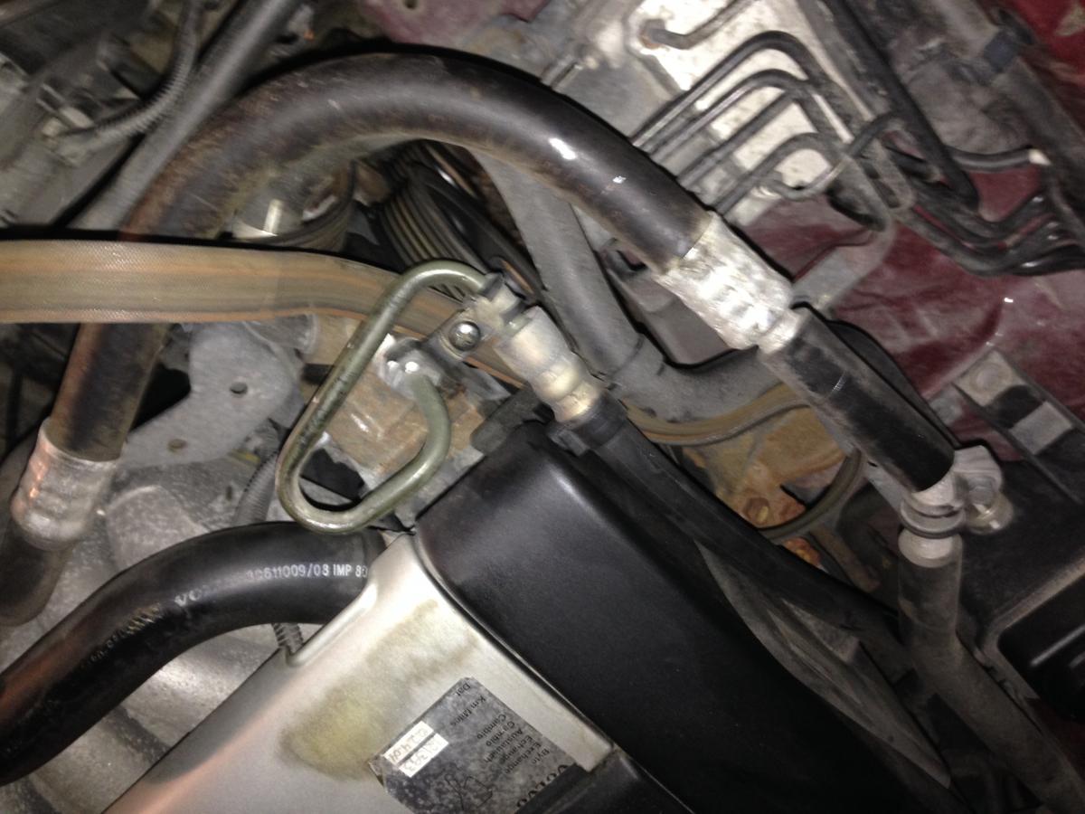

Salut . Ieri s-a intamplat asta.Cred ca este sarita , ca am incercat sa trag de ea si nu iese.
Cat de grav este?

Daca e numai cureaua de la alternator nu e mare paguba. La cat de crapata e oricum era bine de schimbat. Nu merge alternatorul, servodirectia si aerul conditionat. Oricum verifica ca rolele se misca liber si fara zgomot la fel alternatorul, pompa servo si compresorul AC. Degeaba nu a sarit ea de acolo (daca nu ai umblat pe acolo)
Edited by Cristian Scutaru
nu-i obligattoriu sa ai o rola sau fulie blocata....ii suficient sa fie cureaua uzata maxima...si gata.
Decat sa se strice altceva la masina mai bine prefer sa se rupa odata pe luna cureaua de alternator. Astea nu-s pagube.
Acum am verificat rolele si par sa fie in regula.Totusi am cateva nelamuriri.
-pana comand alta curea , o pot pune pe asta inapoi pe masina ?
-cat de greu este de pus la loc ? Am si manualul Haynes daca ajuta cu ceva .
nu greu de pus laa loc...iti trebuie o cheie fixa si mai lunga de 17 daca retin eu bine, si are un singur traseu de urmat....
Nu prea ai ce sa mai pui la loc, e coapta rau de tot si exista riscul sa intre peste distributie .
Edited by Bogdan G
Bogdan are foarte mare dreptate.....nu e un capat de tara....cumpara o curea.... CONTITECH.....nu e scumpa si o schimbi singur.......daca rola intinzatoare este buna!!!!
