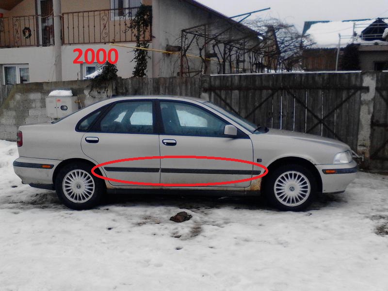

post-3294-0-77476800-1392036559_thumb.jp
post-3294-0-21181800-1392036561_thumb.jp
Edited by cipilika
Am revenit! cu un volvo v40 1.8i 2001 gata pentru recarosare!
Motorul arata total diferit fata de cel de pe v40-ul anterior (1.6 16v 2000) . Pe capacul celui din 2001 scrie GDI.
La prima vedere filtrul de aer este diferit pozitionat, iar admisia se face prin alta parte a motorului :-?? (corectati-ma daca nu am dreptate). De aici + diferenta ca pe masina veche mars-a-liere-ul este in dreptul treptei 1 de viteza, iar pe masina noua este in dreptul treptei 6 rezulta ca mutarea motorului vechi pe caroseria noua esti depedenta de cutia de viteze,implicit schimbatorul de pe caroseria veche.Asa ca le voi muta impreuna.
M-am tot interesat daca pot schimba actele celei vechi cu cea noua, fara operatiunea de demontat-montat motor x2 . Se pare ca este imposibil (sau n-am relatiile necesare XD) sa fac recarosarea fara mutarea de motor,chiar daca ulterior o sa-i repun motor initial la loc,avand in vedere ca <motorul> este piesa de schimb. (RAR-ul spune ca intai trebuie facuta recarosarea,apoi schimbarea de motor ca piesa de schimb,ce se trece in Observatiile talonului nou) bla,bla.
Ah,era sa uit..o informatie care va poate interesa. Pretul actelor pentru recarosare ajunge la 1000ron (dar nu uitati ca trebuie platit si service-ul pentru mutarea de motor, aprox 400-500ron).
O sa revin cu alte poze curand (cu ambele masini) si cu alte informatii.
