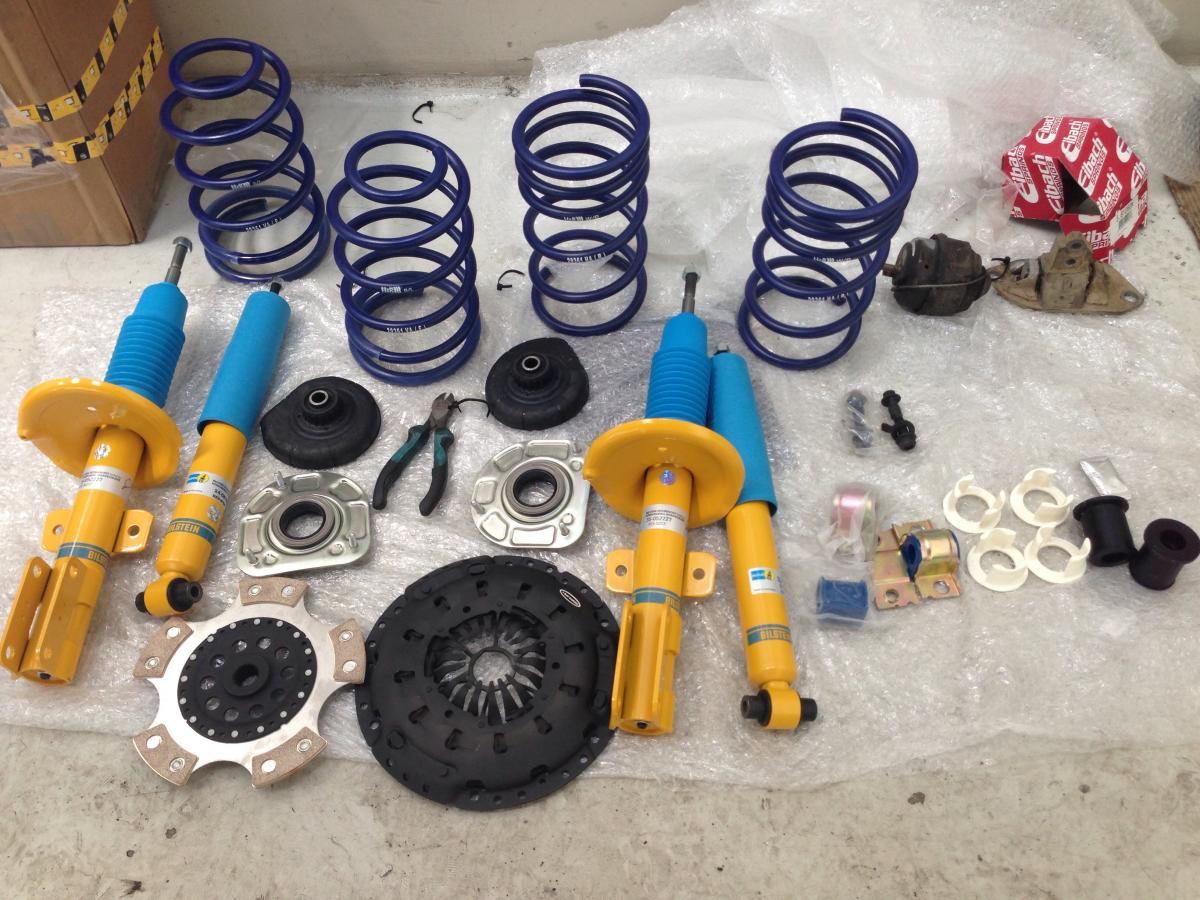

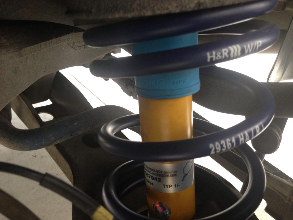

cateva poze pt o mika incitare stiu s 60 este clasic dar va spun se comporta perfect si in sport cu bucsi powerflex, bari stabilizare ipd usa , jentzi 19 , arcuri H&R , suspensie bilstein b12 sincer se simte diferentza este rigida dar raspunde exact cum imi doream.... :smile:

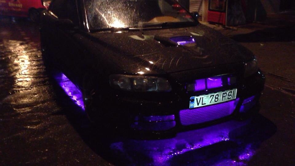

@Romeo, sunt curios cu ce presiune mergi pt ca nu cred ca ai 78 PSI :D

Dacă pui bucşele de poliuretan din poză pe o bară stabilizatoare OEM, căreia i-ai îndepărtat tu bucşele vulcanizate pe ea, nu te aştepta să te ducă prea mult. Bara mea se plimbă stânga-dreapta-n ele şi au doar vreo doi ani şi nici 40000 km.

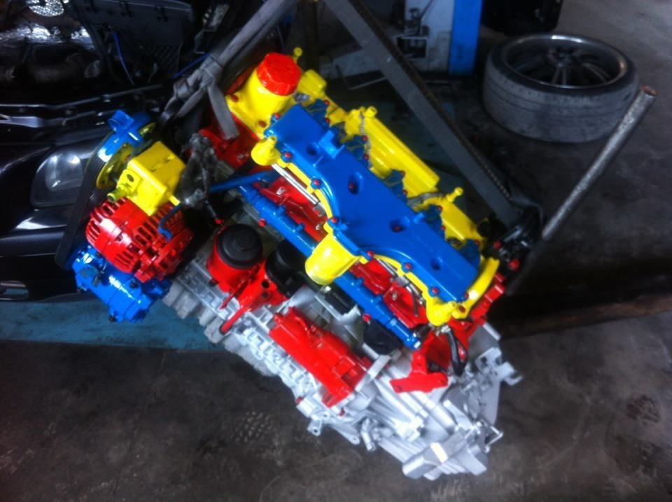

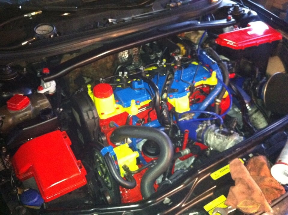

De ce ai vopsit motorul şi de ce în atâtea culori?
Da impresia ca-i facut din LEGO :D :D :D!

2 cu bucsele powerflex sau silicone bushes care or fii gasesti si in partsforvolvosonline nu sunt de acord pt bara stoc ... eu lucrez pt ridgitate stabilitate in testul elan.
3 culorile motorului specifica temperaturile aerului sau utilitatea pieselor... gustul unui nebun... :))

  On 1/16/2014 at 9:03 PM, ttromeo2002 said:
culorile motorului specifica temperaturile aerului sau utilitatea pieselor... [...]
Hmmm... interesant... poţi detalia, te rog? :slap:
Filmat cu senzor de temperatura cam asa se vede. RYB
Da, aşa e, dar de ce să-l vopseşti aşa, totuşi?
Ca să arate mai ţigănos?
Dar cu utilitatea pieselor cum rămâne? ;D

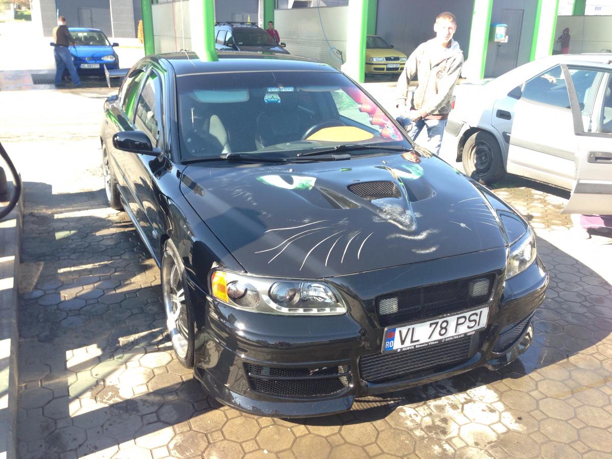

Mai draga, daca stai bine sa te gandesti, pentru tuning-ul extrem pe care la facut el, masina nu arata deloc rau. Mai ales si in pofida faptului ca Volvo e o masina greu de adus in stadiul asta si sa placa la toata lumea. E chiar admirabirabil. :smile:
Observatie ce as avea eu, "pisica" de pe capota parca nu increadeza cum ar trebui intake-ul ula... Dar alternativa ideala, adica Cobra, e prea Ford, asa ca nu se potrivea nici aia (SIC!).

Dar esti multumit de acele faruri pe lupa , se vad bine ?
