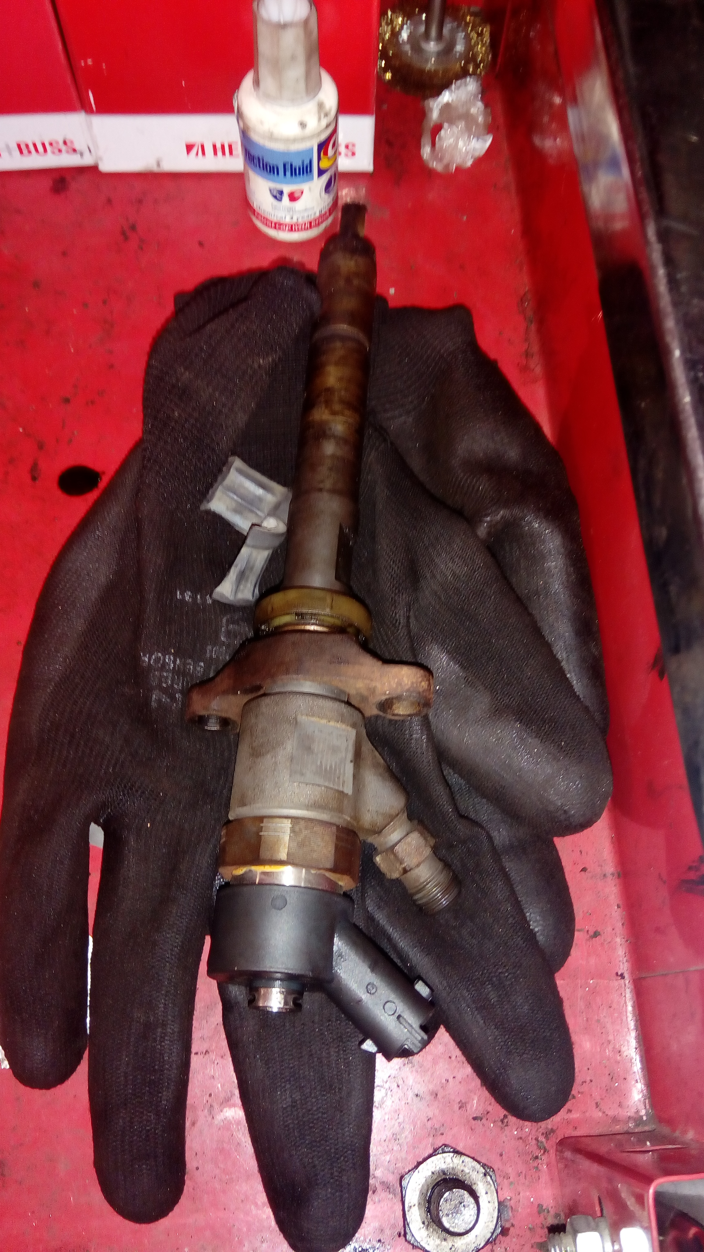

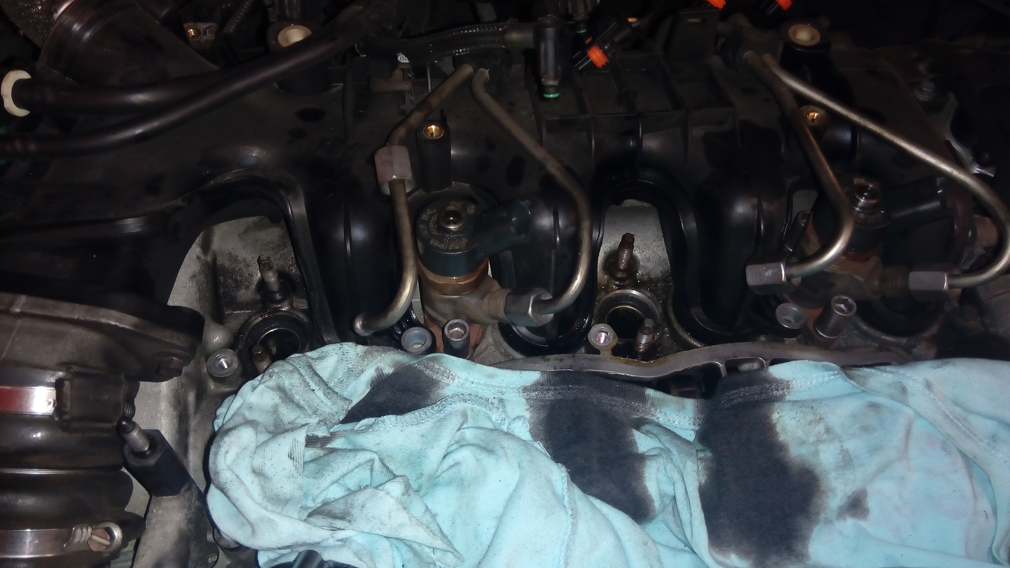

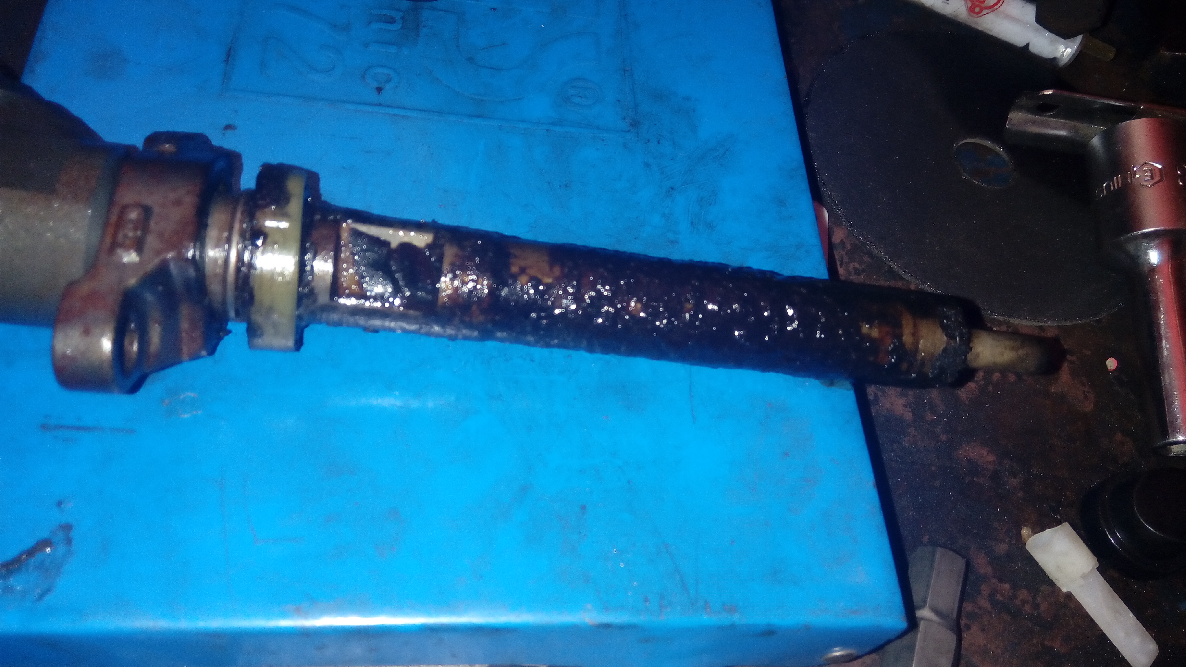

...continuare... inca o zi de lucru la MOTORASUL CEL VITEAZ... in poze doua injectoare pe langa care incepuse sa sufle, mai mult pe langa inj.3, cel murdar in poza, si de acolo o parte din mirosul ce il simteam in masina... s-au pus kit-uri noi de montaj la injectoarele 1&3, am pus garnitura noua la capacul de la axul cu came ''din fata'', s-a schimbat apoi o garnitura la conducta de retur la injectorul 2... deh, pacatele motoarelor astora, noroc ca mecanicul meu le cunoaste foarte bine si stie la ce sa se astepte...

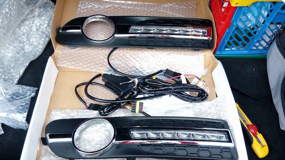

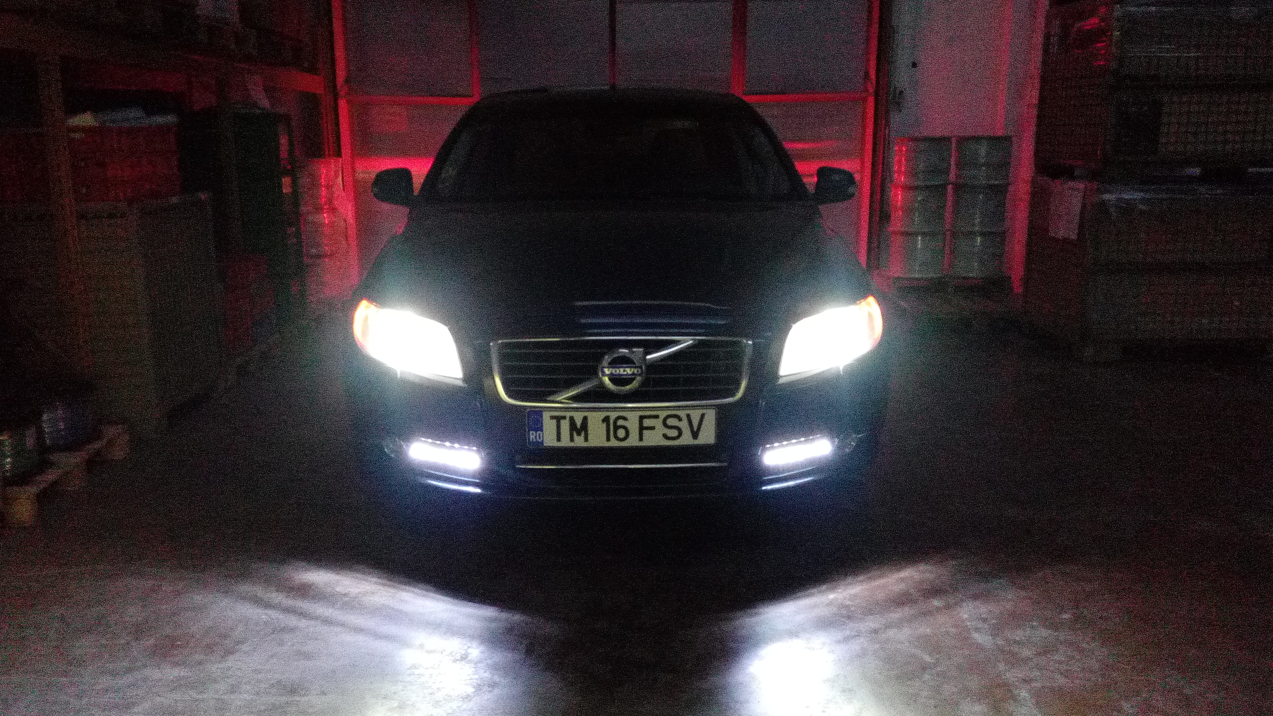

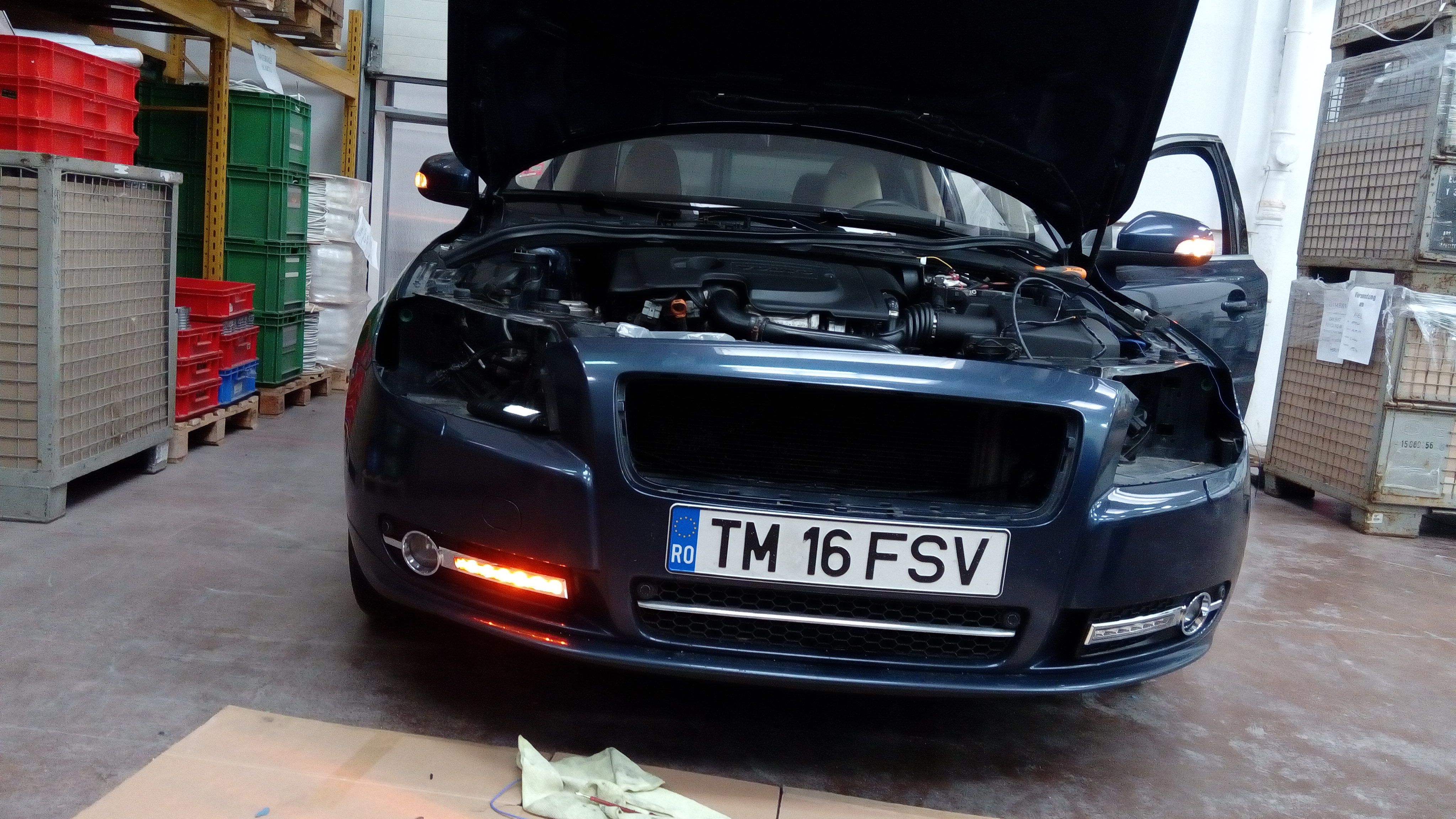

Ieri a venit si la mine Mos Craciun tocmai din Hong Kong... acum astept o zi cu soare sa le montez... aici am nevoie de ceva idei daca s-ar putea... din cutia de comanda ies 5 fire: + baterie, - baterie, ACC, si cele 2 fire pentru semnalizare stanga/dreapta, ca astea au lumina alba normal, si cand semnalizezi, semnalizeaza si ele galben. Unde leg firul de ACC? Eu ma gandeam pe firul de pozitii, dar asta inseamna ca merg doar cu pozitiile aprinse. Sau in alta parte (nu stiu unde) de unde sa ia curent cand porneste motorul. Problema e ca la mine farurile stau aprinse si cand butonul e pe ''0'', si am inteles ca asta se poate dezactiva doar la VOLVO, corect?
Astept sfaturi si idei, multumesc.

Verifica in panoul de sigurante, unde ai un plus pe contact

Am primit si raspunsul:
''OK,friend,
we only have chinese version for this DRL, but don't worry, it's very easy to install it,
here is the way :
Red wire connect to Positive terminal of the car's battery,
Black wire connect to Negative terminal of the car's battery,
Blue and Gray wire connect to turn Light positive
Yellow wire connect to ACC of the fuse box
and if you still have any other question please ask me at any time
Thanks.''
Acel ACC din cutia de sigurante ce este? O siguranta? Stie cineva? In manual nu apare nimic de genul...
ACC este accesorii, adica plus pe contact. Adica verici in panou, pe ce siguranta ai plus, dupa ce pui contactul

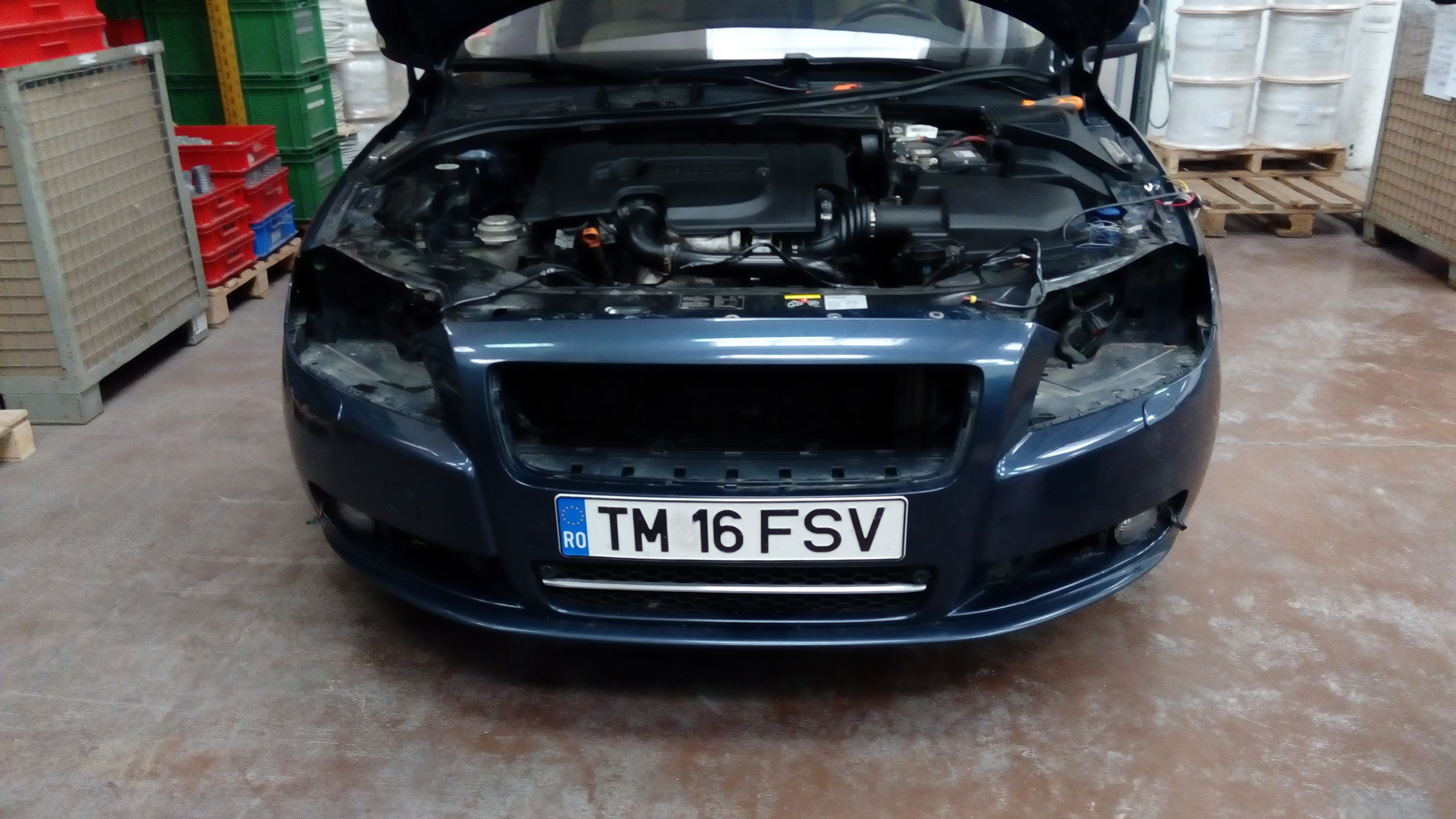

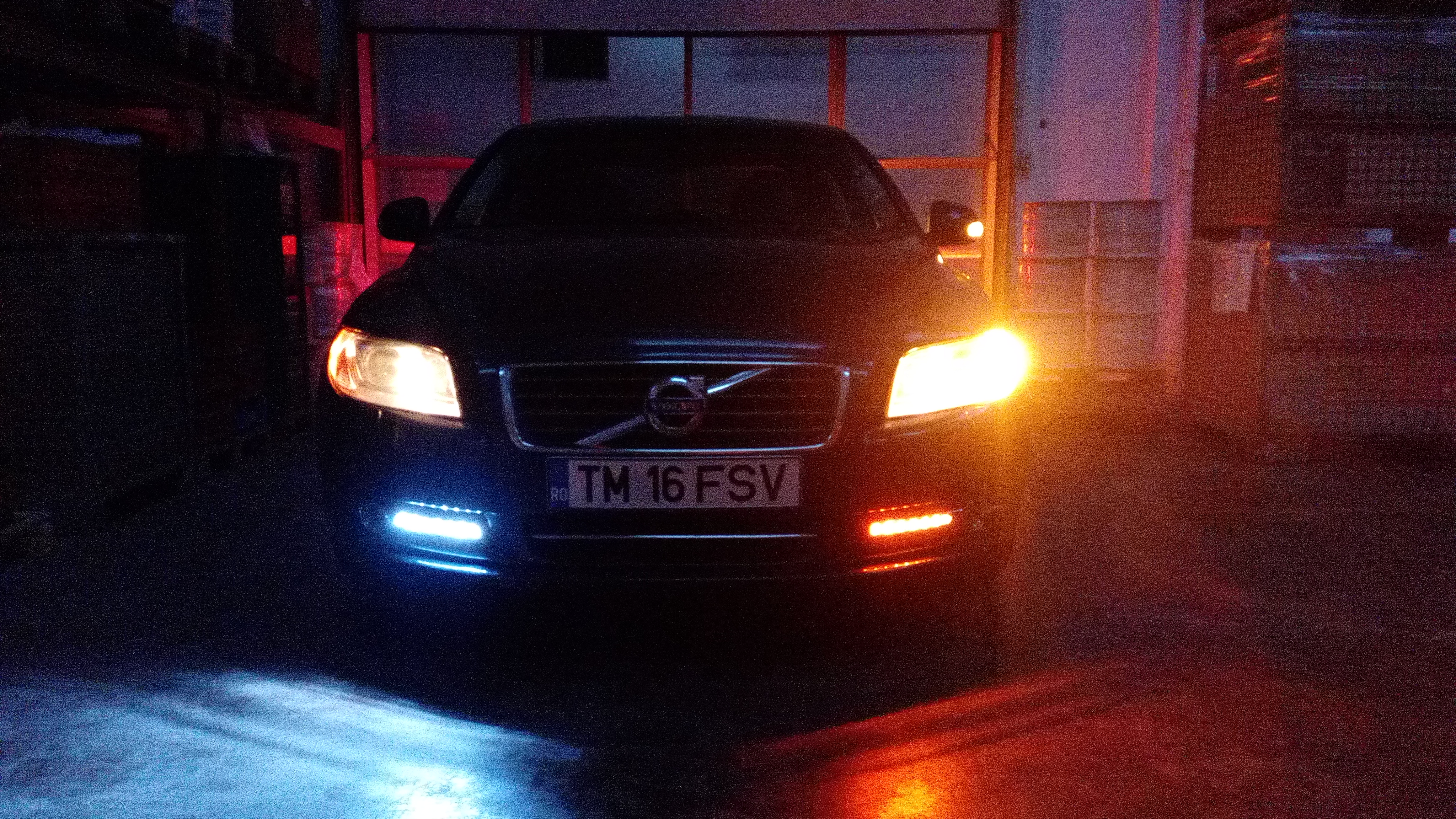

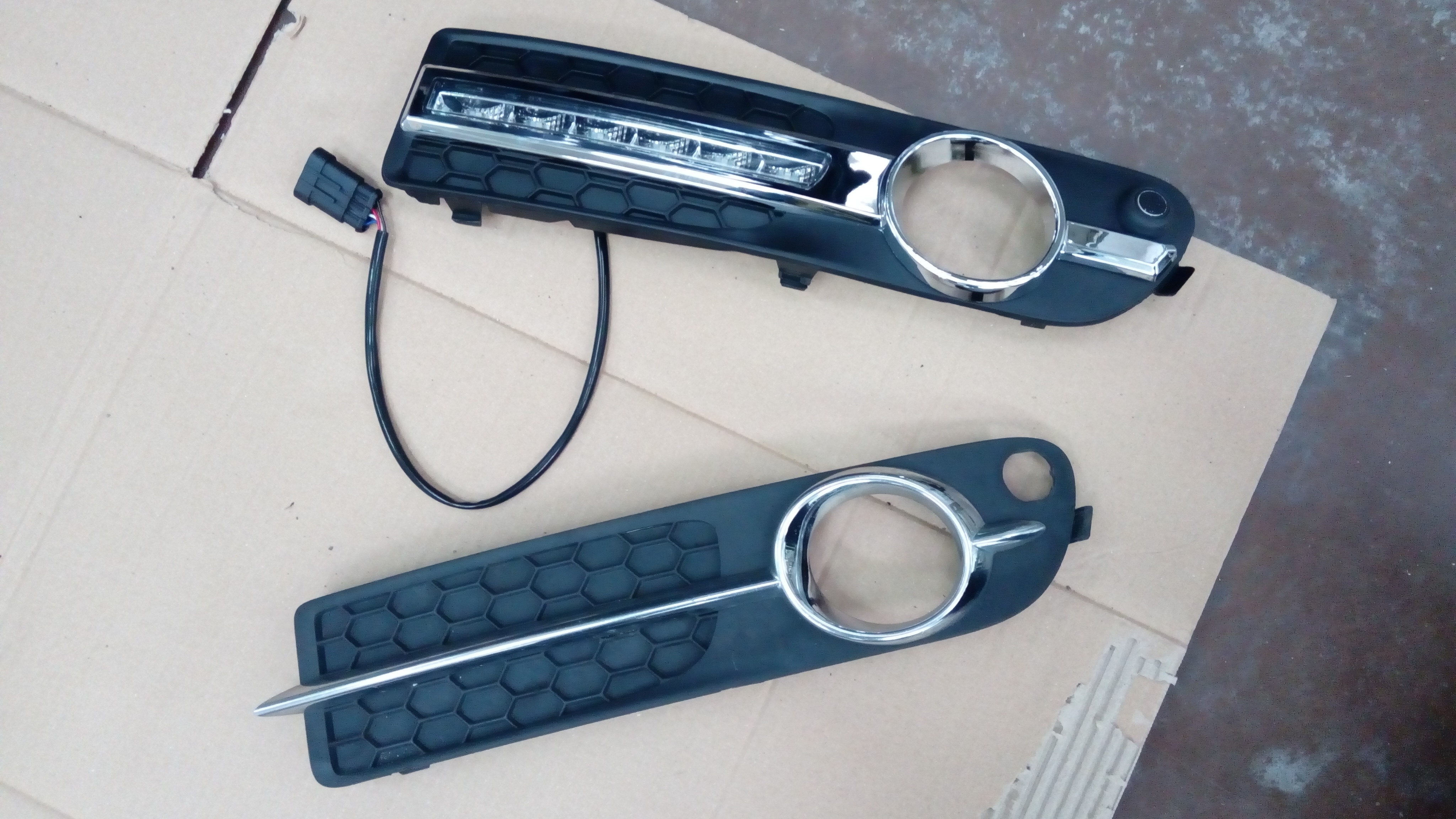

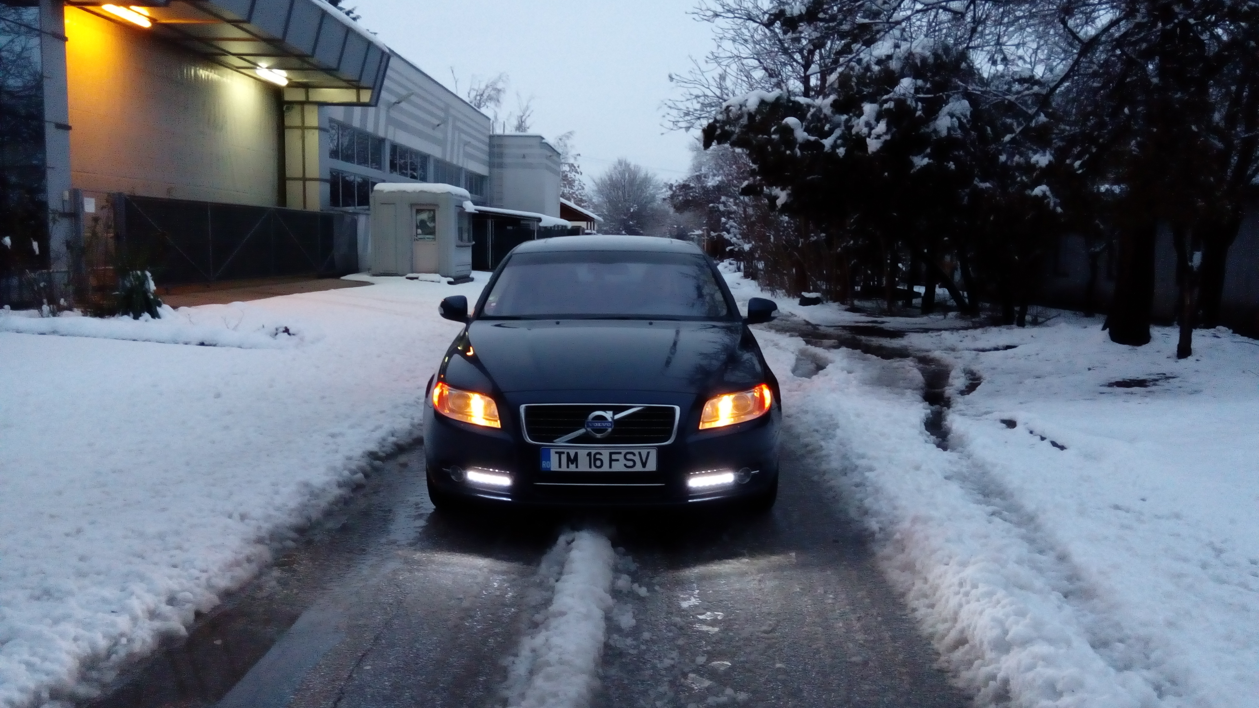

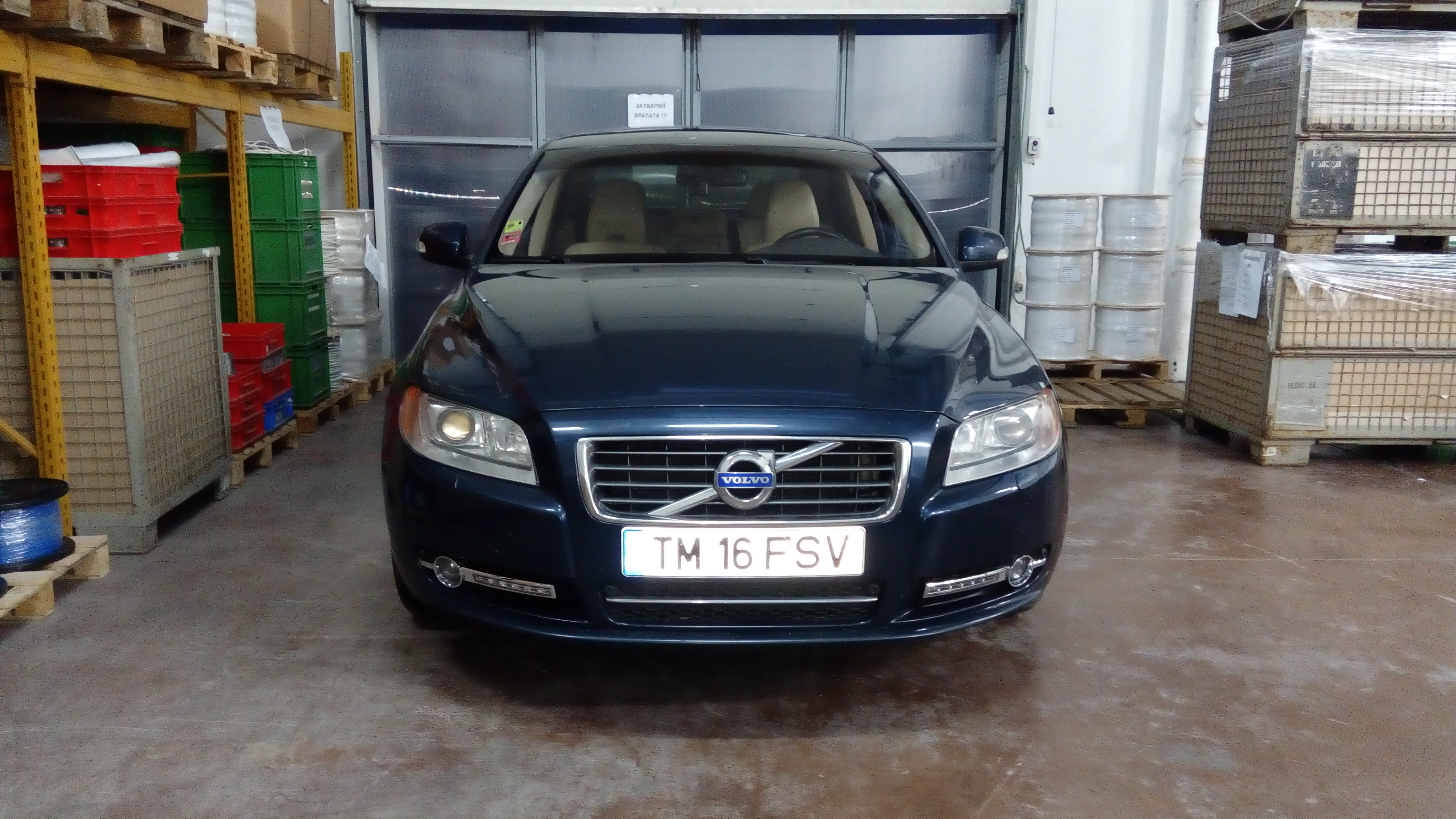

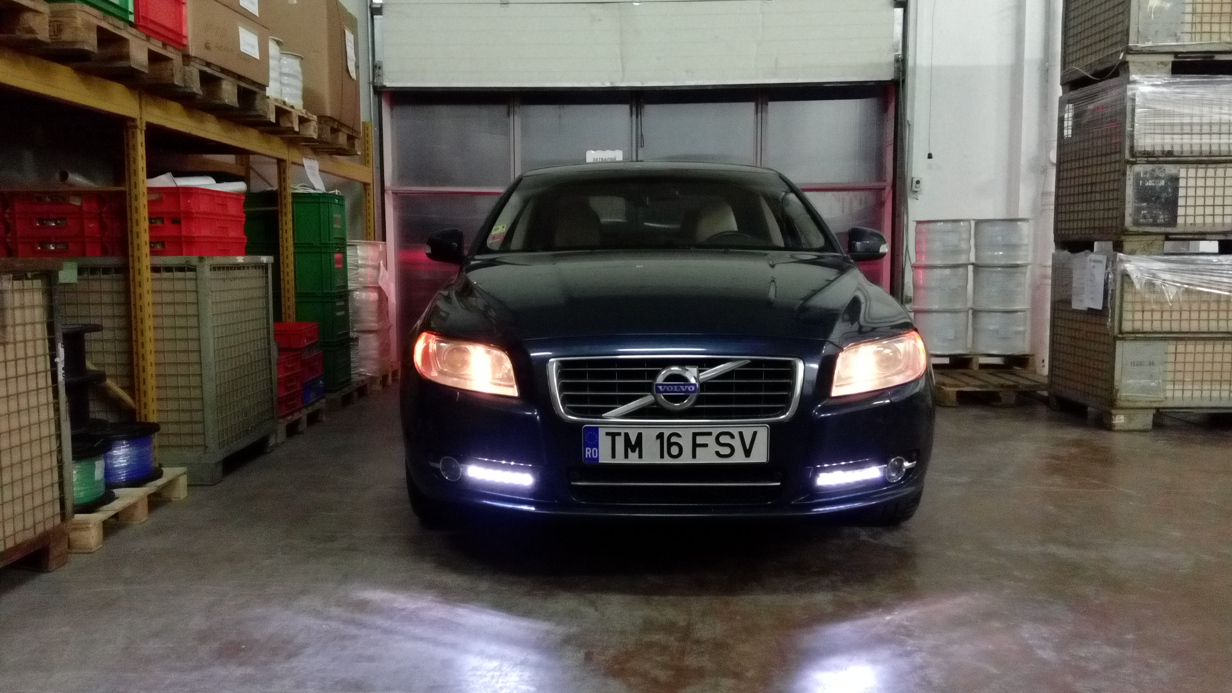

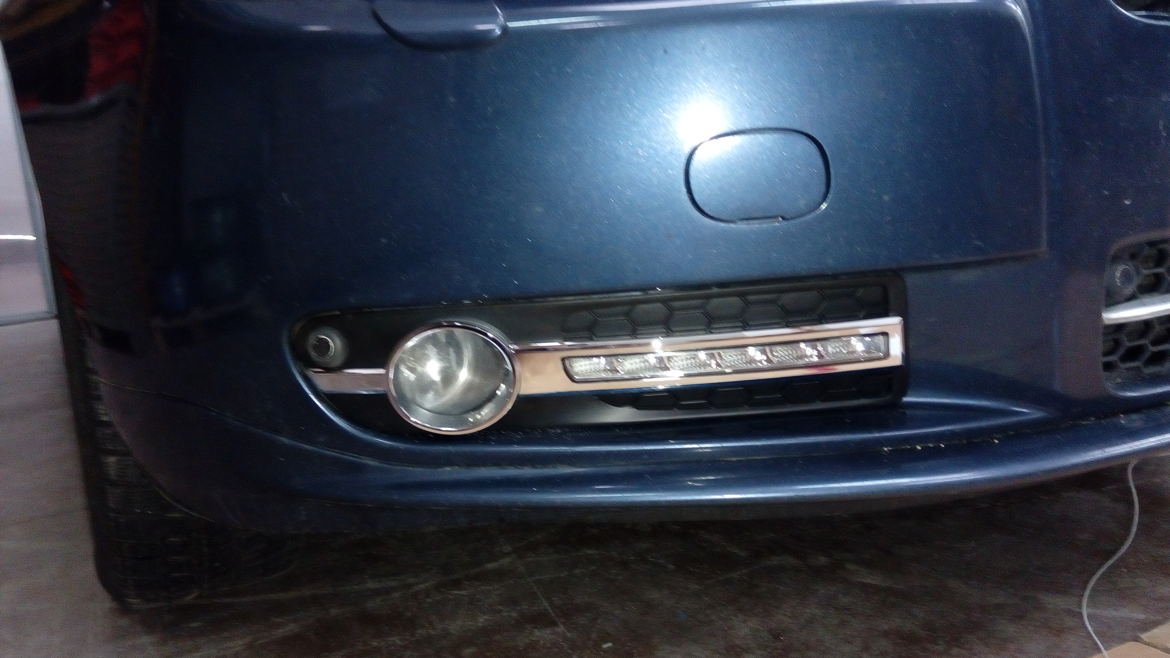

Dupa o zi de lucru... cam asta a iesit... poze dinainte, din timpul si de dupa montaj...
Pune niste leduri si pe pozitii.
Ar arata mai bine(cred eu)
Am avut led-uri in pozitii, dar din pacate nu tin, dupa cateva zile au inceput sa semnalizeze. In mod normal pozitia ar trebui sa fie stinsa, dar asta dupa ce voi dezactiva farurile pe pozitia "0" a comutatorului. Deci vor merge numai DRL-urile sau si ele si farurile,  si in cazul asta nu se mai vad becurile galbene de pozitie.
M-am conectat la siguranta 16 de ACC, care este chiar pentru faruri.
Edited by Tavi Td
