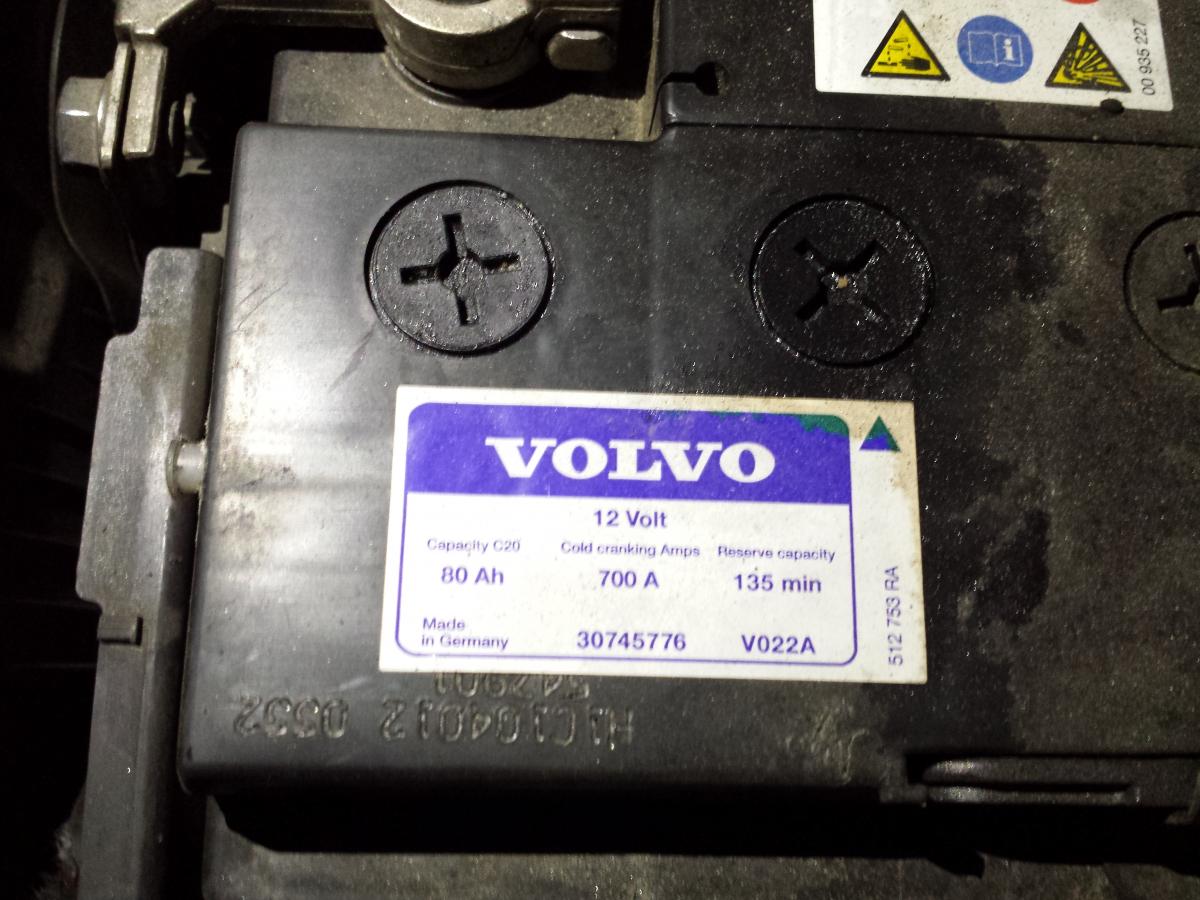

Am un Volvo s40 din 2009, eu o am de 1 an, astazi am vrut sa plec, a pornit greu, s-a aprins marorul ABS in bord, am oprit-o si nu a mai vrut sa porneasca, se aude electromotorul dar ca si cand bateria ar fi descarcata total... pana astazi nu a dat nici cel mai mic semn de oboseala bateria, dar ce-i drept m-am uitat azi la ea si este cursa putin. Am pornit-o de la o alta masina (a pornit din prima, ma gandesc ca nu ar fi probleme la electromotor), dar ABSul, ESPul, BATERIA, se aprind si se sting intermitent la intervale de cateva secunde.
Nedumerirea mea ar veni de la faptul ca bateria s-a descarcat subit, si de la faptul ca se arind acei martori... stie cineva daca este doar baria si se rezolva cu una noua sau ar putea fi altceva?
Multumesc

Cere si tu o baterie imprumut de la un prieten pentru 10 minute si cred ca vei avea o surpriza placuta !

Asa cum am promis, am revenit cu verdictul... se pare ca toate problemele au disparut cu o baterie noua, toti martorii se sting normal... In orice caz mi de pare destul de dubios cum reactioneaza bateria fara semne prealabile... daca esti plecat la drum lung destul de incurcata situatia..
Ce baterie ai pus, amperaj, pret, sursa? Asa se intampla cade brusc, au am patit-o vara, dimineata am plecat la serviciu, la pranz cum zici tu era bordul ca pomul de craciun, numai beculete, tacaneli de relee, electromotorul doar un tac si gata.
Am pus Varta de 80A, 400 de ron (de la un magazin de pe langa autovit... era singurul loc unde m-am gandit ca ma pot duce duminica), numai ca la doua zile dupa ce am pus-o a inceput sa se aprinda iar in bord simbolul cu bateria... adica nu incarca alternatorul... in final s-a dovedit a fi puntea de diode (erau arse 4 din 6). Acum are un vibrat dubios... ma gandesc ca poate nu or fi strans baietii de la service ceva bine pe acolo

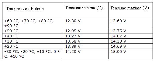

Bateria moare subit numai cand se intrerupe electrolitul iar la Volvo S40 cand se schimba bateria trebuie resetat cu testerul CEM-ul pt ca acesta monitorizeaza incarcarea bateriei, daca nu-i spui ca ai baterie noua nu e bine .
Salutare.Si eu am schimbat anul trecut bateria si alternatorul si de atunci de fiecare data cind fac test la incarcare,(ultimul acum 2 ore)
imi da incarcare putin mai mare decit normal.Cred ca tot o resetare de genul trebuie sa fac,dar nu stiu unde sa fac pe la mine prin zona?
Trebuie obligatoriu tester Volvo???
Pai este posibil ca acea tensiune pe care tu o consideri normala sa nu fie asa de normala, la cat de frig e acum afara incarcarea optima este de 14.7 V conform cerintelor CEM-ului .

Mi-au masurat pentru garantie tensiunea de incarcare si varia 14.8 - 14.9. Era frig afara si motorul relativ racit (a stat in ger masina 10-15 min pana am achizitionat bateria).
