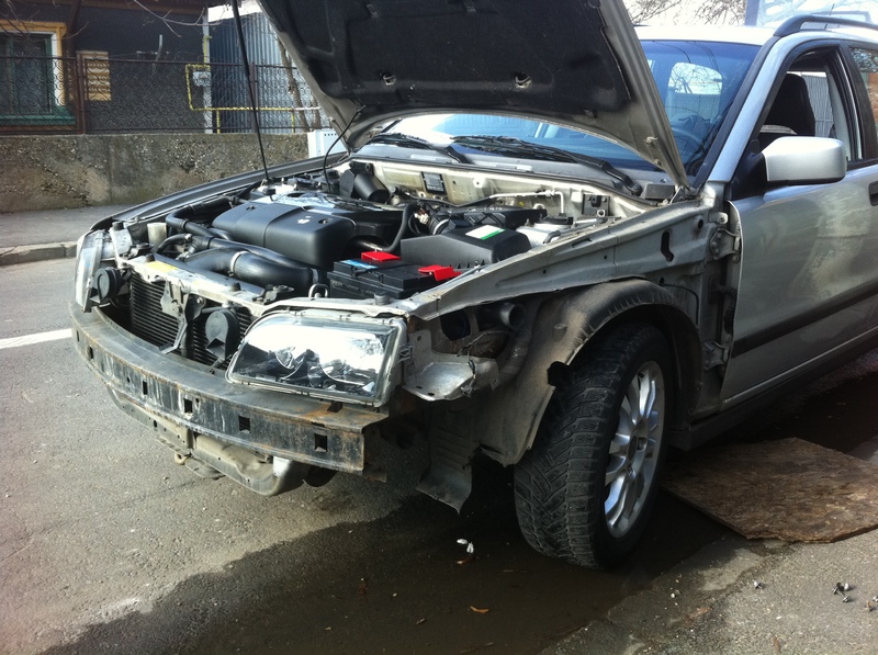

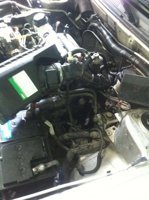

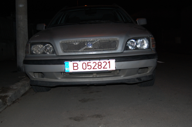

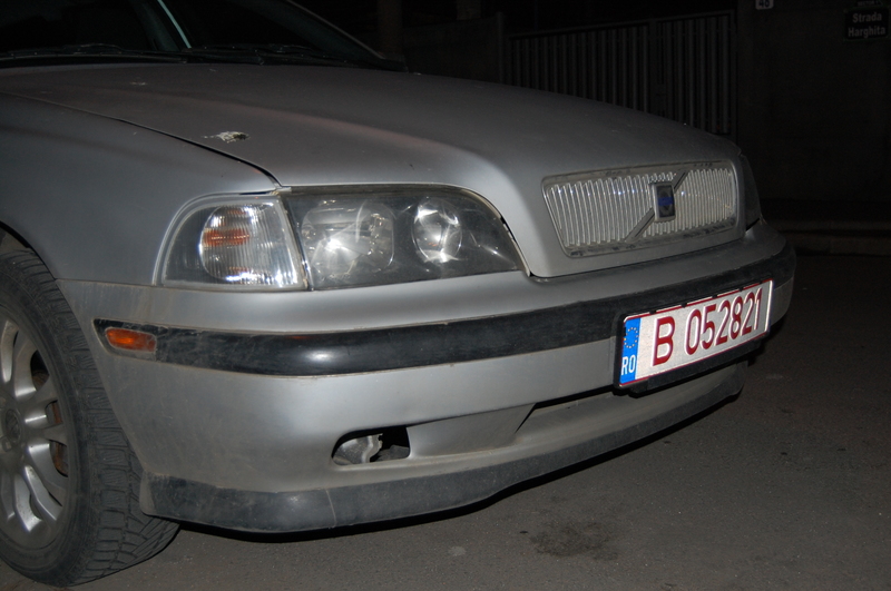

Povestea incepea cam acum un an si 3 luni , asa :
post-4605-0-67484600-1393669210_thumb.jp
post-4605-0-26296100-1393669234_thumb.jp
post-4605-0-46662600-1393669275_thumb.jp

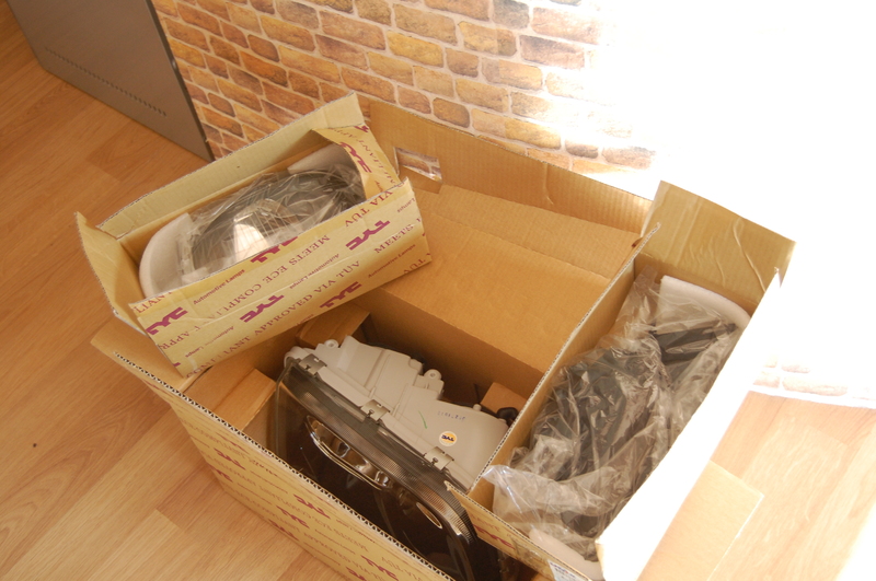

Imediat dupa :
post-4605-0-90756800-1393669323_thumb.jp
post-4605-0-81119700-1393669338_thumb.jp
post-4605-0-96868400-1393669345_thumb.jp

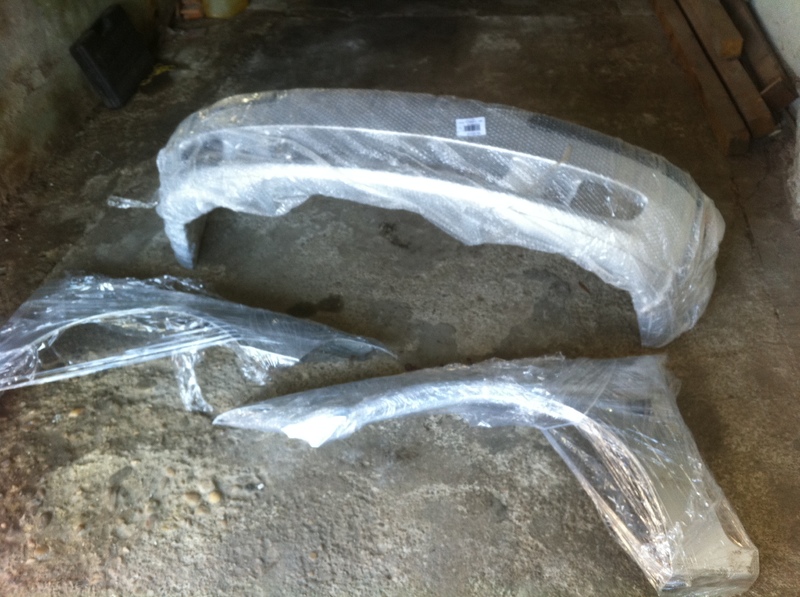

Din momentul achizitionarii , aveam deja ideea de facelift : Asa ca ..
post-4605-0-43216500-1393669445_thumb.jp
post-4605-0-47013500-1393669468_thumb.jp
post-4605-0-21918200-1393669526_thumb.jp

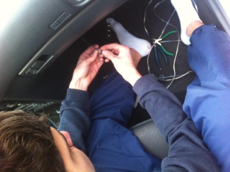

Absolut toate becurile din bord au fost inlocuite :
post-4605-0-18153900-1393669694_thumb.jp
post-4605-0-38652500-1393669706_thumb.jp
post-4605-0-00588200-1393669735_thumb.jp
post-4605-0-47678800-1393669747_thumb.jp

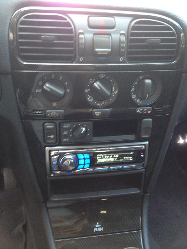

Computer bord nou :
post-4605-0-34384700-1393669770_thumb.jp

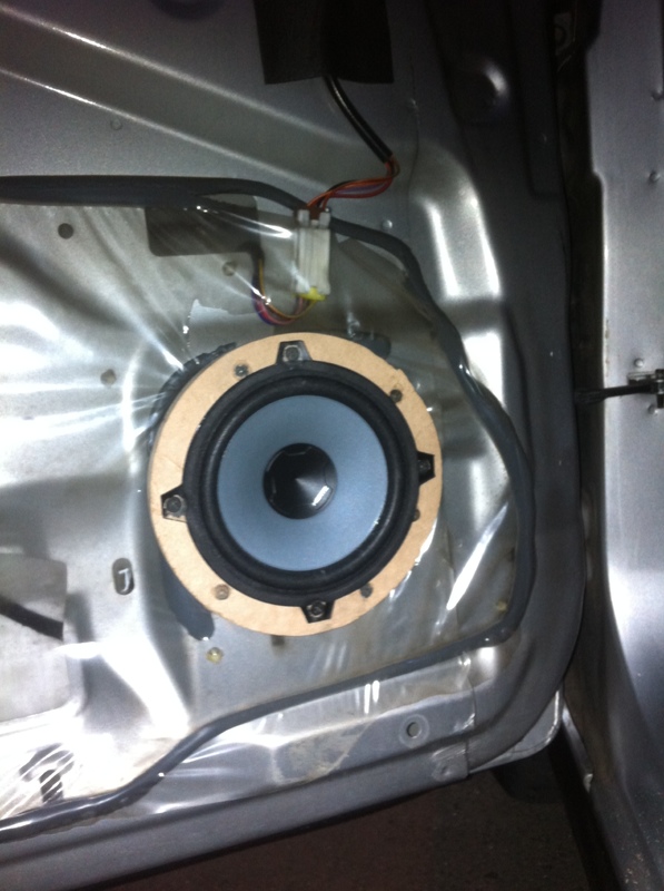

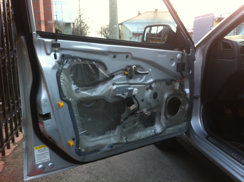

Difuzoarele fata au fost instalate pe inele MDF :
post-4605-0-77829200-1393669945_thumb.jp
post-4605-0-99237400-1393669955_thumb.jp

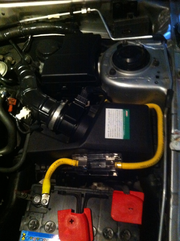

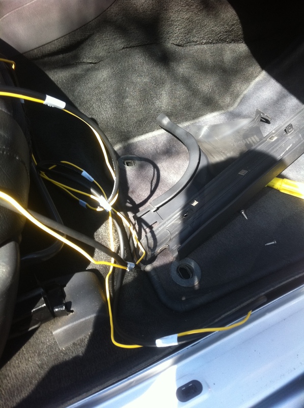

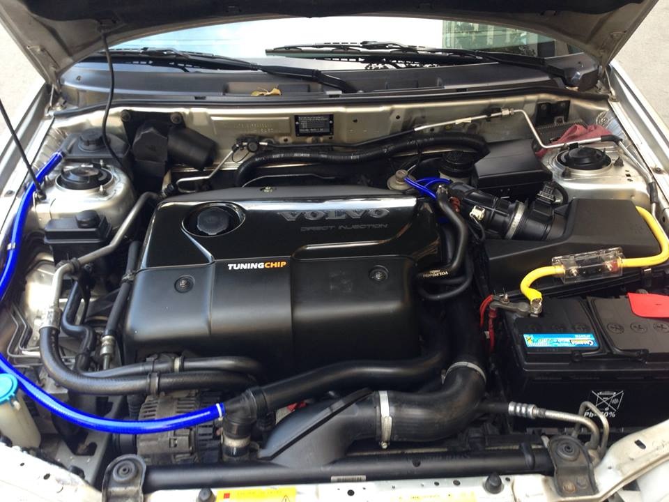

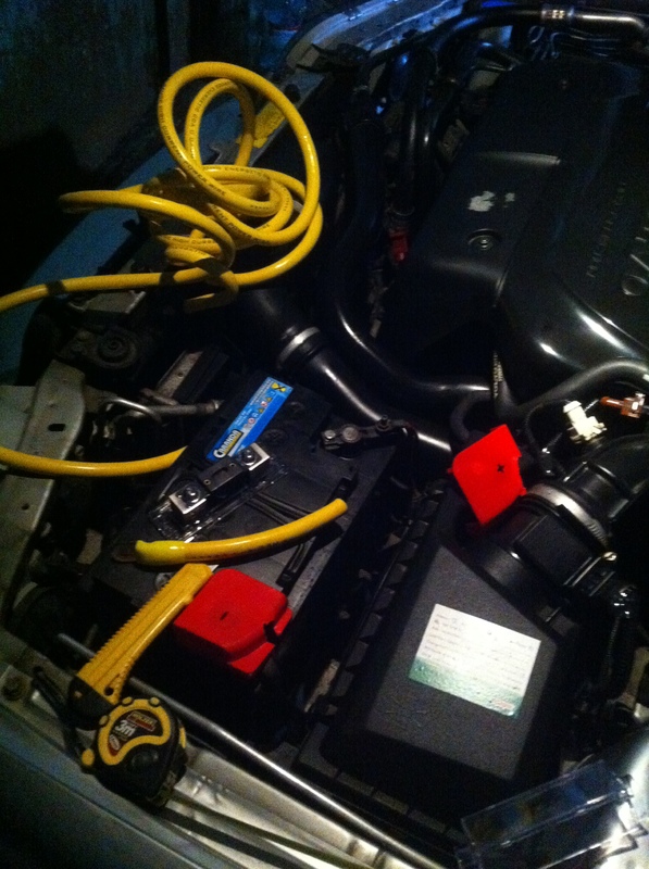

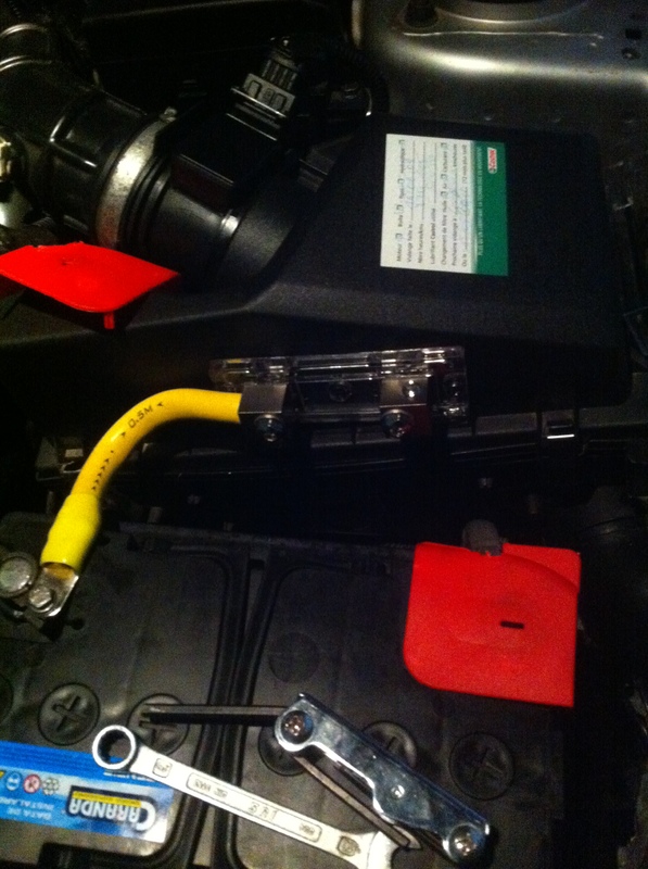

Cablu alimantare 50mm cu siguranta ANL 300A
post-4605-0-04082700-1393670030_thumb.jp
post-4605-0-58423000-1393670044_thumb.jp
post-4605-0-39778600-1393670062_thumb.jp
post-4605-0-14768600-1393670075_thumb.jp
post-4605-0-38814800-1393670088_thumb.jp

Felicitari.Deci in concluzie, se potriveste bara de PH2 la PH1?
In concluzie se potriveste cu cateva mici adaptari .. Trebuie gaurita putin ranforsarea sau cel putin la mine asa a fost nevoie ca sa pice la linie , iar la aripi , partea aceea care vina in stanga farului / respectiv dreapta ( la semnal ) nu se potriveste de la ph1 la ph2 ( se vede in poza unde este masina desfacuta ) . Trebuie cumparata ori de la dezmembrazi , ori gasita o alta alternativa de a o prelungi pentru a pica la gauri

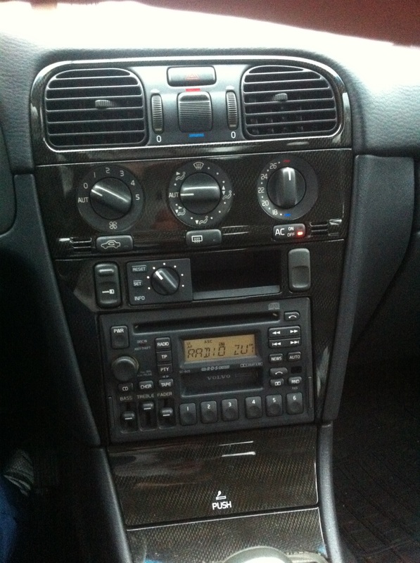

Salut, frumos V, sa-l stăpânești sănătos, și zi-mi te rog ce tip de bec-uri ti-ai pus în bord și de unde ai kit-ul de carbon pentru panou?
P.S. Ce motoraș ai?
Becurile sunt originale cumparate de la Midnight Caller , iar consola de bord asa a venit din fabrica. Incearca la cipilika poate ale el.

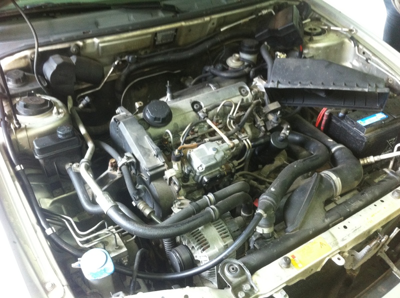

Motorul este 1.9D T2

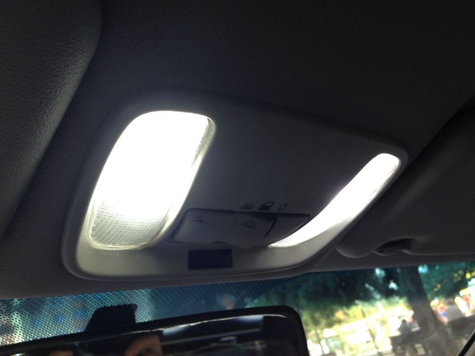

Spune-mi te rog, ce LED-uri ai folosit pentru interior si pozitii?
Felicitari pentru initiativa si mai ales pentru munca depusa! EXCELENT!!!
La interior probabil c5w o varietate de modele https://www.google.ro/search?q=c5w+led&source=lnms&tbm=isch&sa=X&ei=UpReU5_tCaGc4wTljYGoBA&sqi=2&ved=0CAYQ_AUoAQ&biw=1440&bih=733
Si la pozitie w5w https://www.google.ro/search?q=c5w+led&source=lnms&tbm=isch&sa=X&ei=UpReU5_tCaGc4wTljYGoBA&sqi=2&ved=0CAYQ_AUoAQ&biw=1440&bih=733#q=w5w+led&tbm=isch
Multumesc Ionele! Le stiu...insa din fotografii am banuit ca Bogdan a folosit ceva mai "deosebit"... :sunny:

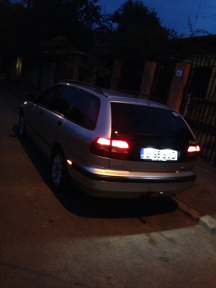

Masina a mai primit intre timp difuzoare spate Hertz DCX , lampi spate facelift , grila fata facelift , nuca facelift , cheie facelift ,scut plastic , leduri marsalier , + multe alte maruntisuri .. a1fe894s_960.jpgIMG_0549.jpgIMG_0519.jpgIMG_0415.jpgIMG_0546.jpgIMG_0367.jpgIMG_0370.jpg
4 people like this
Astazi am terminat facelift-ul exterior si tot odata pachetul sport edition. Impreuna cu colegul AndreiBecleaniachis am montat bara spate , eleron , lampi agabaritice albe bara fata (urmeaza si cele spate) , schimbat vas lichid parbriz , schimbat volan cu unul sport si inca alte multe adaptari
Ca si aspect mai urmeaza manerele cromate si posibil interior piele. De saptamana viitoare incepem cu partea mecanica

Masina a mai primit 2 cauciucuri pentru fata Toyo Proxes si bloc lumini de facelift
A fost destul de grea schimbarea blocului de lumini , mufele de alimentare fiind diferite
