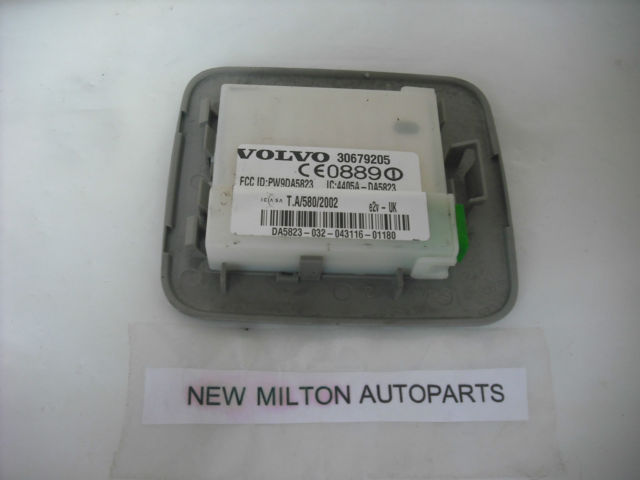

Nu exista niciun calculator in plafon, UEM-ul este in oglinda .
E un modul sau ce o fii si e in plafon pe mijlocul masini pusa pe un capac de plastic.
Edited by Jan_s80
Ala e senzorul de miscare de la alarma .
Cam asa arata modulu sau ce o fi din plafon.
post-2620-0-70629400-1394359472_thumb.jp
Cum a zis si Bogdan, ala e senzorul de miscare, de la alarma

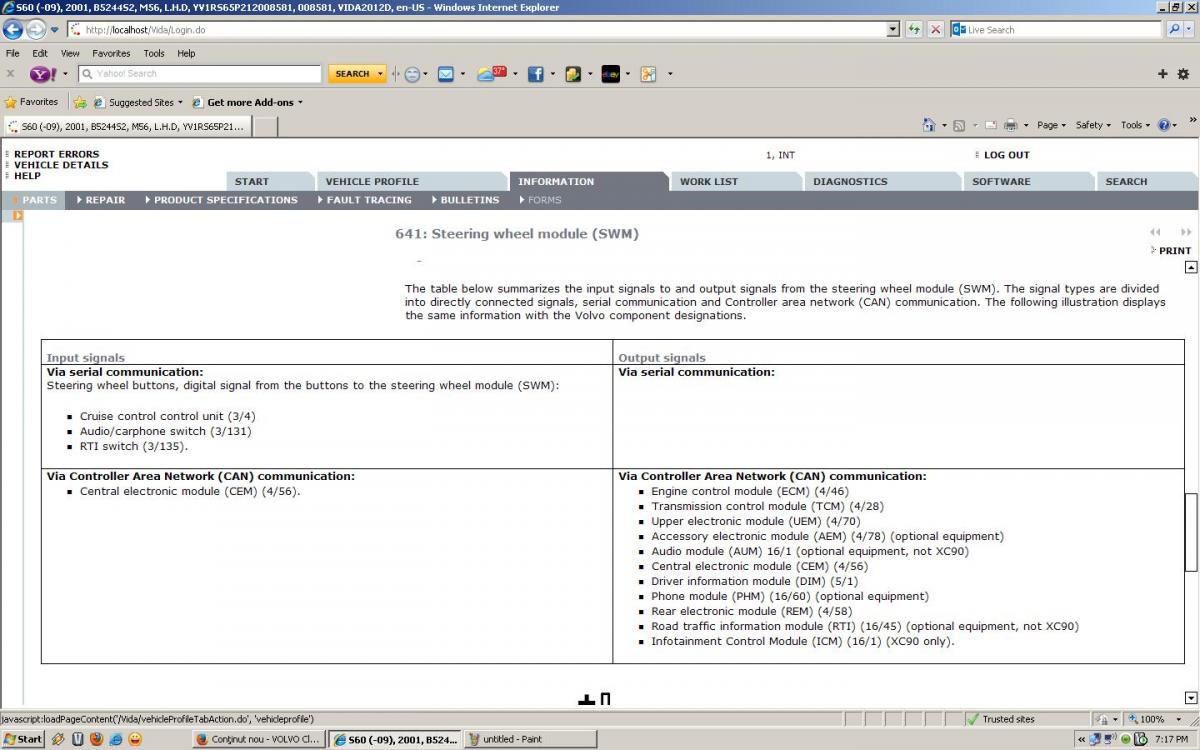

Hai sa incepem cu inceputul. Pana la urma, ce ai schimbat pe masina? Ce module/calculatoare?
UIte in poza cu ce module comunica SWM-ul
Edited by paunionutz
Acuma am calculatoru de pe pompa de abs,climatronicu si oglinda din interior de pe masina de anglia, ca incercai si variant asta
cel mai mult ma intereseaza sa ramana cu cheia briceag ca cea normala ma scoate din sarite ca se fac ca naiba si devin lipicioase dupa o vreme.
Din ce vad in poza ar trebui si oglinda pusa la loc :((((((.Ca incercai sa pun tot la loc mai putin oglinda si tot nu vru.

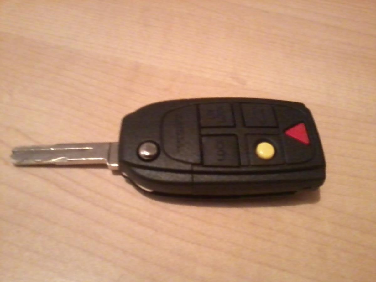

Pai am rezolvat cu cheia da vroiam sa pastrez cheia briceag ca eu aveam cu telecomanda separat si nu imi place cheia aia deloc
Si eu aveam cheie cu telecomanda separat si acum am asa post-259-0-22469700-1394388924_thumb.jpg
M-a costat 180 de lei in stare finala, adica gata de folosire si ghice ce! Nu am schimbat nici un modul de pe masina si nici nu am stricat altele in timp de faceam modificari neavizate
Da mai Ionutz dar pe tine nu te striga vecinii prin cartier Batman... asta e diferenta :D
Pai zimi si mie exact cum ai facut ca sa scap si eu de probleme.
Pai cred ca ti-am mai spus odata! . Cheie cumperi de la Bogdan G cu 150 lei si te mai costa 30-50 lei sa copiezi lama si uite cum ai facut cheie briceag. Telecomanda din a ta o muti in cheia briceag
