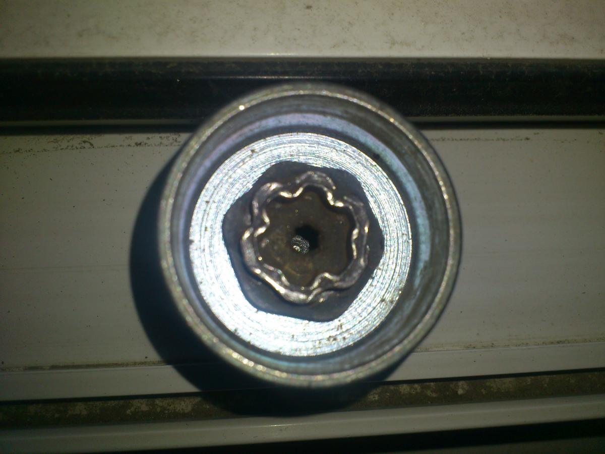

Si poza cu modeul anitfurtului? Ca n-or fi sute...
Nu sunt sute. Sunt MILIOANE. Fiecare model e diferit, ca nu e Dacie sa deschizi una de la una cu cheia de la alta, Mariuse :smile:
Totusi de-aia ii zice antifurt, nu ? Altfel ii zicea "compli-furt"

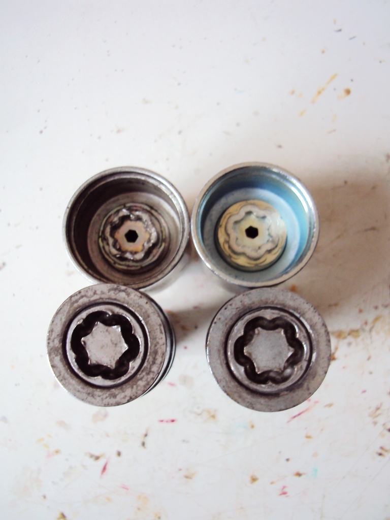

Dupa ultima mea postare, am fost la o vulcanizare , mi-au explicat varianta lor, cu gaurit din aproape in aproape, cu un cost de aproximativ 100 ron pentru cele doua roti. Inainte sa ajung acolo, am scotocit prin portbagaj si am gasit o carticica de la VOLVO WHEEL LOCK KEYS, in care am gasit codul original pentru cheia cu problema. Pasul urmator a fost sa comand o alta cheie ( 18 euro) si sa incerc sa scot prezoanele in mod clasic. Azi a ajuns cheia si m-am apucat imediat. Din fericire, am reusit sa le scot si am scapat de grija asta. Pentru mine a fost varianta cu cel mai putin stres.
Va multumesc inca o data tuturor si promit sa postez poze cu ambele chei.

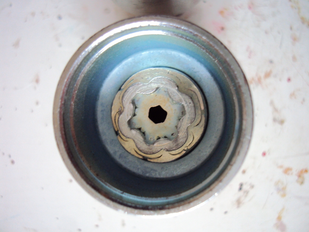

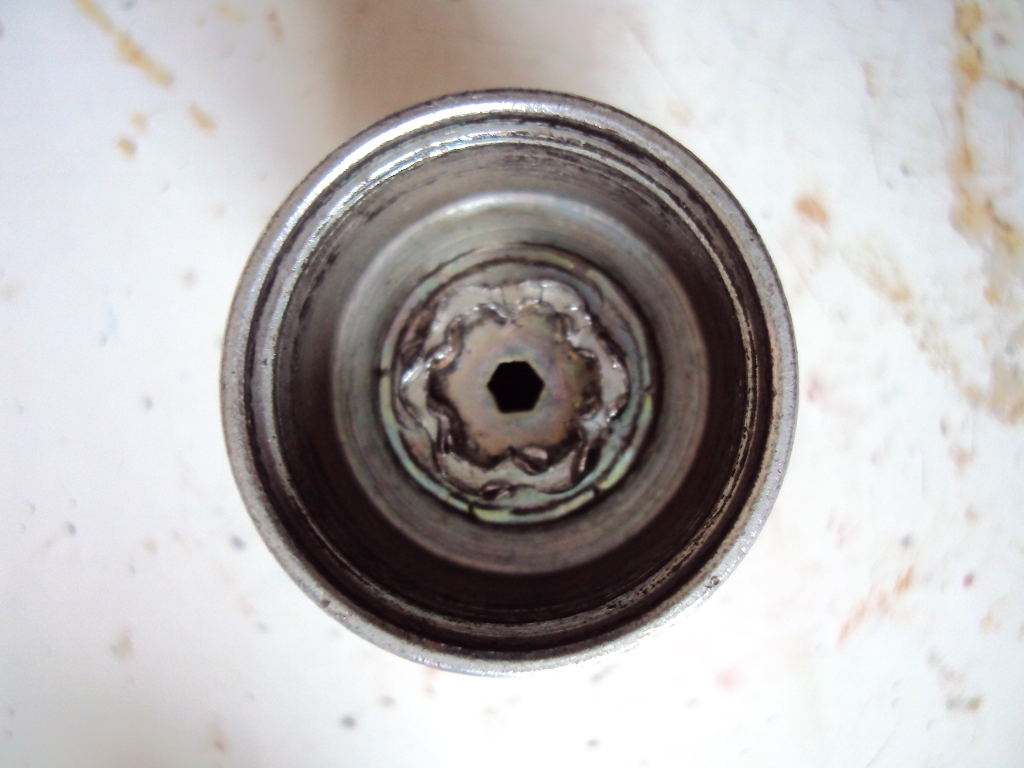

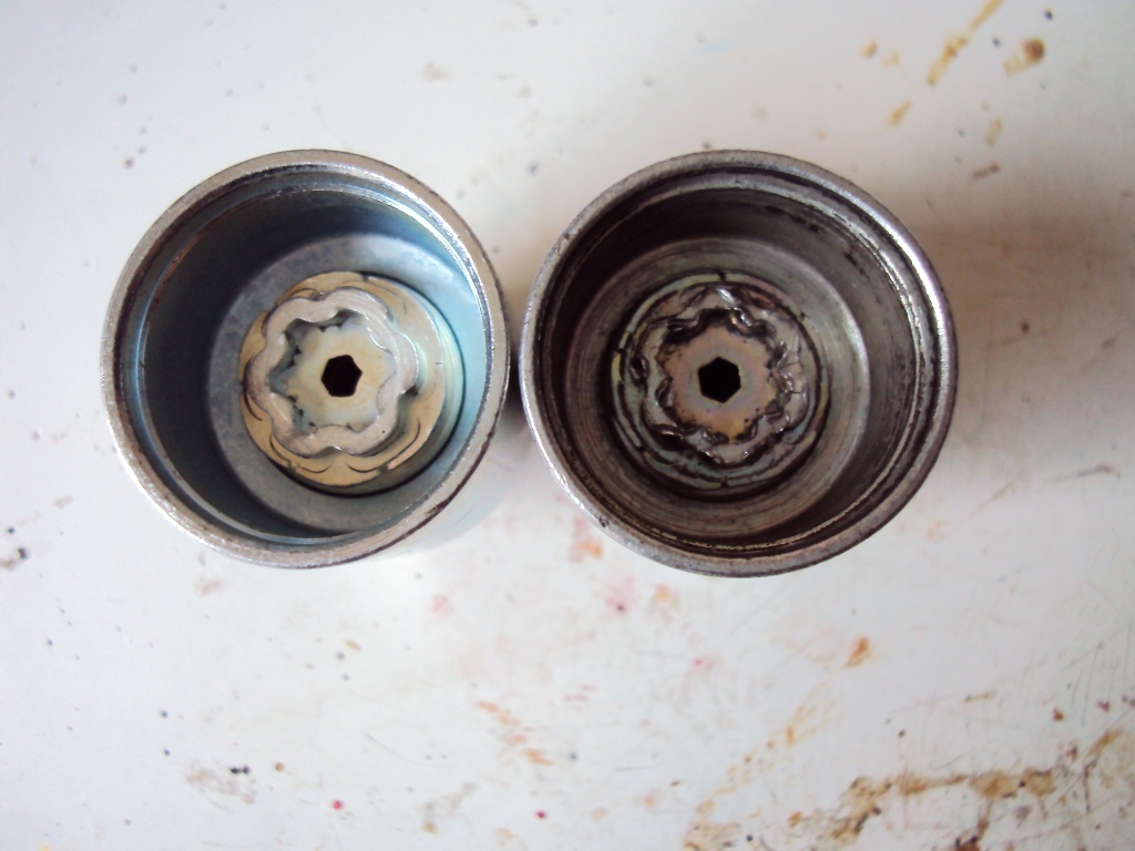

Seamana izbitor de mult cu ale mele... Poate nu se vad cu ochiul liber diferentele.
Seamana dar nu rasare! Nu sunt la fel!
Edited by Andu G
Probabil ca floricica reprezinta baza.
La mine, floricica/ modelul este aproape simetrica. La tine se vad diferente in jumatatea inferioara.
