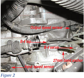

Sincer sa fiu, nu stiu despre ce surub e vorba.... Ma poate ajuta cineva cu mai multe detalii? Sau o poza... Am un mecanic bun zic eu care a lucrat la ea, dar nu ia dat de cap din pacate. Va multumesc pentru pareri.

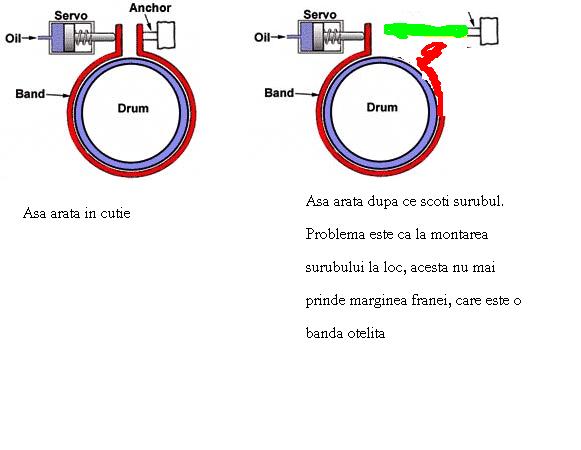

Surubul unde scrie 27 mm band anchor, a fost desfacut. Ala este "frana" de la viteza a treia si nu buson de umplere. Mecanicul degeaba se uita la ea, ca nu are ce sa-i faca. Trebuie desfacuta cutia si pusa frana la loc

Va multumesc de sfaturi... Am reusit sa o repar, frana de la viteza a 3 a era cum a zis paunionutz multumesc mult de tot!
