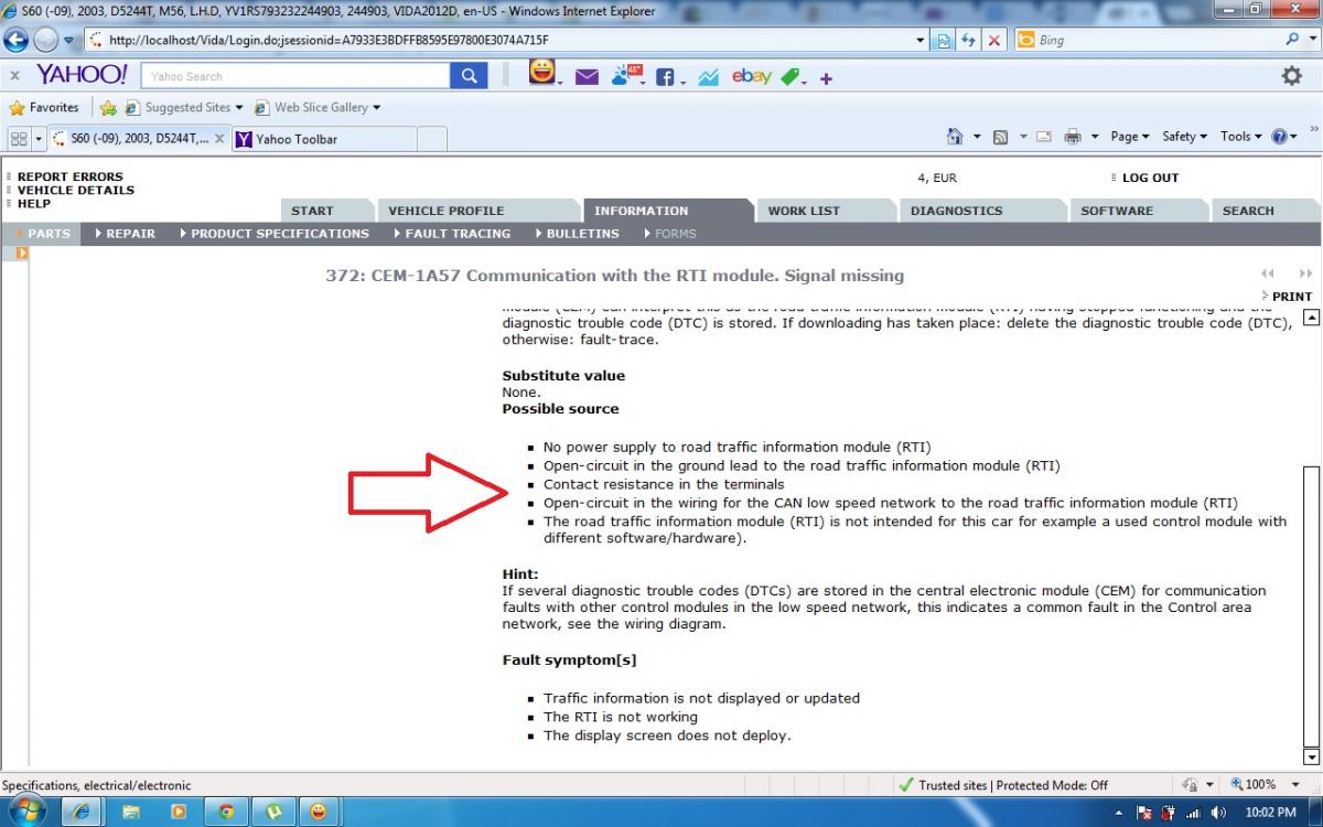

Posted 29 Mar 2014 · Report post Am o eroare de ma dispera pe care o sterg si tot apare eroarea este (1A57 COMUNICATIE CU RTI, ROAD TRAFIC INFORMATION -INTERMITENT) Share this post Link to post Share on other sites

Posted 31 Mar 2014 · Report post Am un s80 de 2003 d5 si imi da eroarea asta si pe dice si autocom , ma lasa o sterg si cand dau iar scanare aparare si nu am navigatie.Poate a avut si a fost demontata pt ca am si gaura in volanda unde vine comanda.Si eroarea asta o avean si inainte sa schimb calculatoarele.Acuma am toate calculatoarele de la masina mea. Share this post Link to post Share on other sites

Posted 1 Apr 2014 · Report post Asta imi apare cu dice la masina mea.Se pare ca a avut navigatie masina meauntitled.bmpuntitled2.bmpuntitled3.bmp Share this post Link to post Share on other sites
Posted 1 Apr 2014 · Report post Se pare ca ai gasit si cauza erorii Share this post Link to post Share on other sites

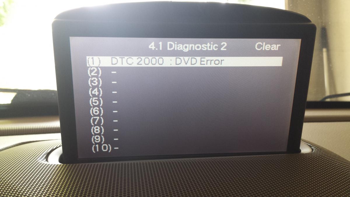

Posted 1 Dec 2014 · Report post Buna. am un volvo s80 d5 din 2002 are navigatie originala. AM O MARE PROBLEMA. Saptamana trecuta mi-m schimbat bateria masinii, cea veche fiind de 8 ani pe masina. Acum dupa ce am schimbat bateria, nu mai imerge navigarea 9 imi da ca nu poate citi dvd, am setul original de 3 cd si niciunu nu merge, nu le citeste ) inainte sa schimb bateria mergea perfect. Am intrat in meniul secret si imi da NG la optiunea dvd, restul ok. Cineva mi-a spus ca s-ar fi stricat cititorul laser al dvd-ului, dar nu cred deoarece il invarte de multe ori si dupa da eroarea, si mai mult am bagat un dvd cu film si imi spune ca nu e dvd cu harti deci cred ca laserul nu e dus. Ce as putea face, poate ma ajuta cineva MULTUMESC Share this post Link to post Share on other sites

Posted 2 Dec 2014 · Report post Am înțeles. Există un meniu secret și pentru RTI: - activezi navigația, să ți se ridice ecranul; - iei contactul și aștepți să coboare ecranul; - pui contactul și în timp ce ecranul se ridică, apeși repede, succesiv, ENTER și BACK de pe volan, până apare meniul. Nu te aștepta să-ți iasă din prima, perseverează! După ce apare meniul, te descurci tu. Succese! 2 people like this Share this post Link to post Share on other sites
Posted 2 Dec 2014 · Report post am incercat si imi da NG in drept la cd, in rest toate ok. am si desfacut unitatea si am sters cititorul laser cu vata umezita cu apa dar degeaba. tot la fel face. Share this post Link to post Share on other sites

Posted 16 Jun 2015 · Report post Am desfacut dvd-ul l-am curatat dar degeaba tot nu citeste. Am intrat in meniu cum o zis Heim si arata o eroare care am sters-o dar reapare dupa citirea cd-ului. Am gasit in Frankfurt unu care repara dar vrea 300€ si altul in Munchen cu 250. De banii aia ii pun frane noi cu tot cu discuri. 1 person likes this Share this post Link to post Share on other sites
