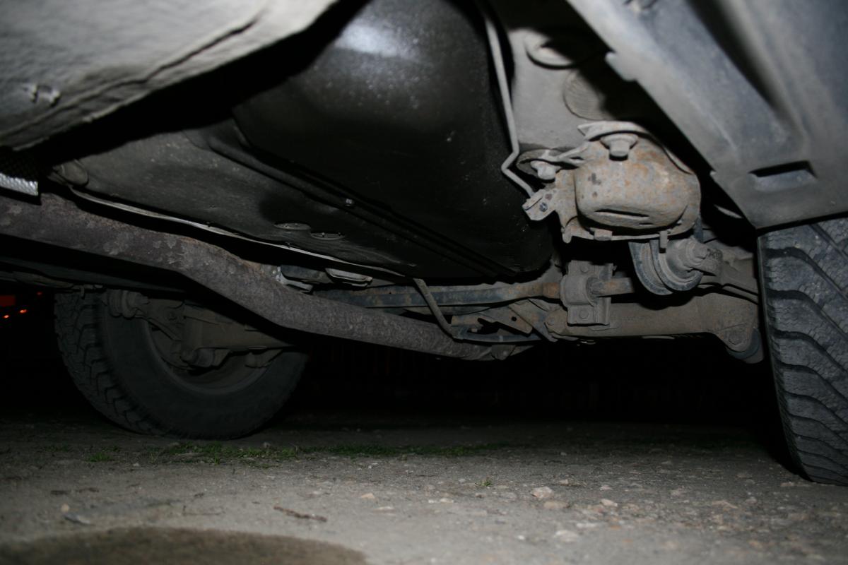

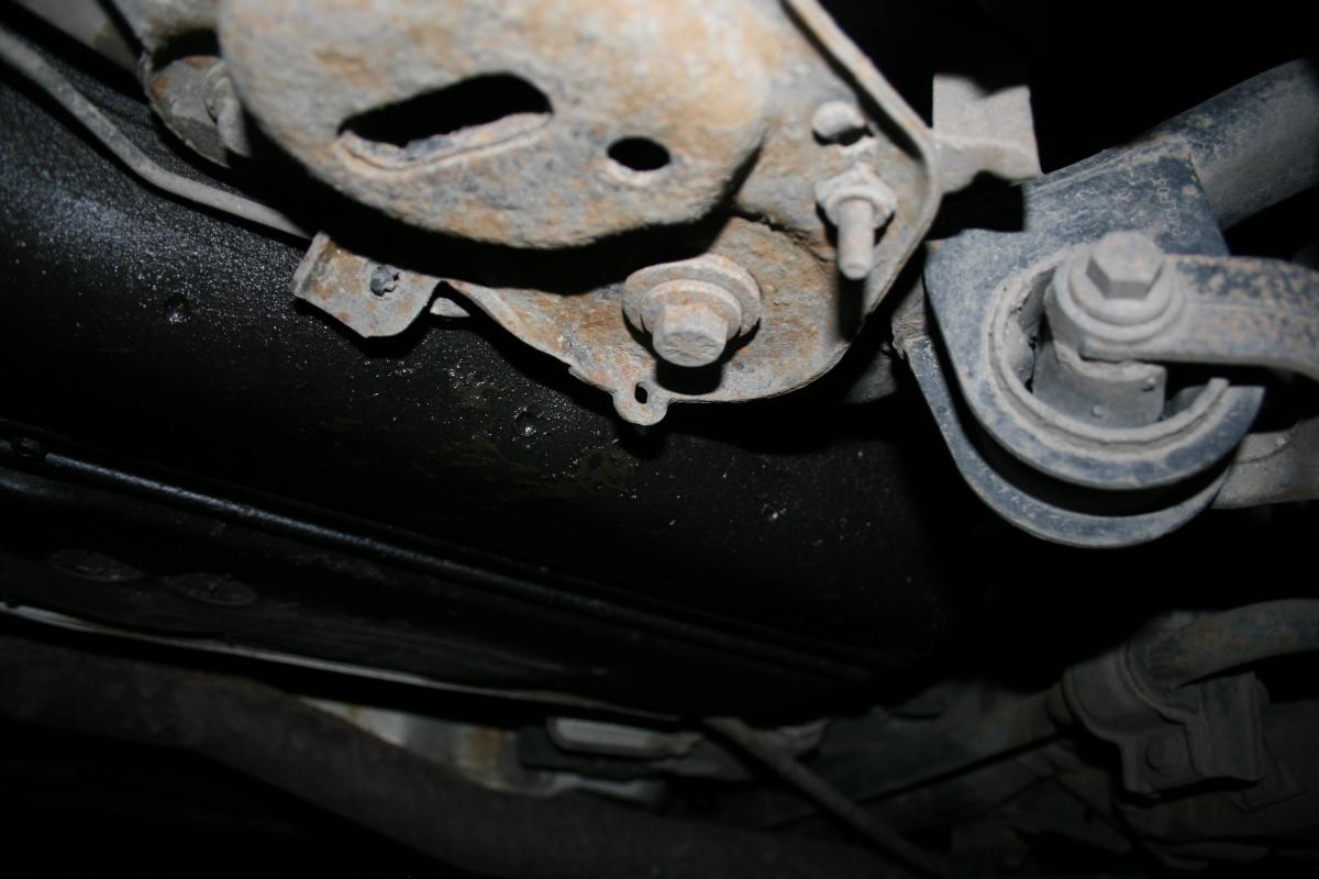

Azi, plecand de la lucru, cand sa ma sui in masina, observ una mica pata in dreptul usii spate, sub masina. Am ajuns acasa, m-am bagat sub ea, si am constatat ( se vede in poze ) ce si cum e "umed". Intrebarea este, ce anume este acolo, daca sunteti amabili sa imi spuneti, si eventual care ar fi cauzele, ca idee generala, pana ma duc cu ea la un control.

Acela este rezervorul de combustibil, da cu degetul si vezi imediat ce este, daca e motorina trebuie sa miroasa .
Da, motorina pare...de la ce naiba sa curga totusi ?:( Am curatat bine de tot sectiunea cu pricina + spalat, sa vad dimineata, cum e prezinta...
Pai poate ai alimentat prea mult si e de la prea plin, rezervorul nu se gaureste, nu am vazut nici unul spart pana acum .
Sau gatul ce intra in rezervor, poate nu mai este etans .
Am umplut ieri rezervorul, insa doar 3 sferturi. Atunci are rost sa o desfac sa vad ce si cum pe acolo, sau ? :)
Ai rabdare pana maine dimineata. Atunci decizi, in functie de cum arata dupa ce ai sters.
Urmareste daca se mai umezeste, pana la urmatoarea alimentara. Daca nu se mai umezeste, problema este pe traseul de alimentare (gura alimetare- rezervor), eventual alimenteaza doar jumatate de rezervor si vcezi ce si cum
Poate e iluzie optica dar se vede si urma unei lovituri serioase, in dreptul celor 2 "capace"
Se vede clar ca rezervorul arata de zici ca este dat cu o pensula imbibata in motorina de exemplu.Nu se evapora motorina asa ca este de mult curs pe el si abia acum incepe sa se observe pe el cind trece peste o limita de litri la alimentare.Racord de cauciuc ,coliere si ce or mai fi pe acolo trebuie verificat pe partea conductelor de alimnetare etc.Probabil ca a venit timpul de schimbare a cite ceva .

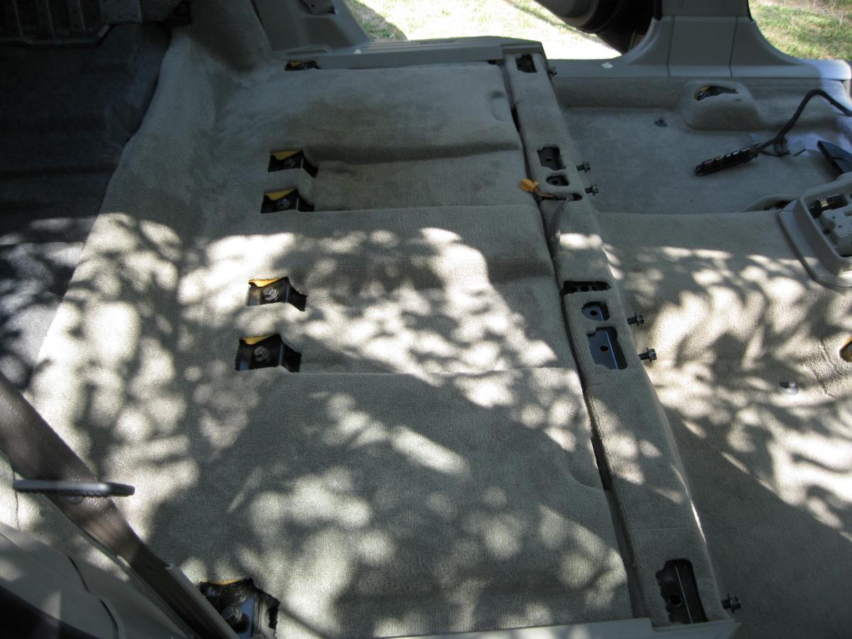

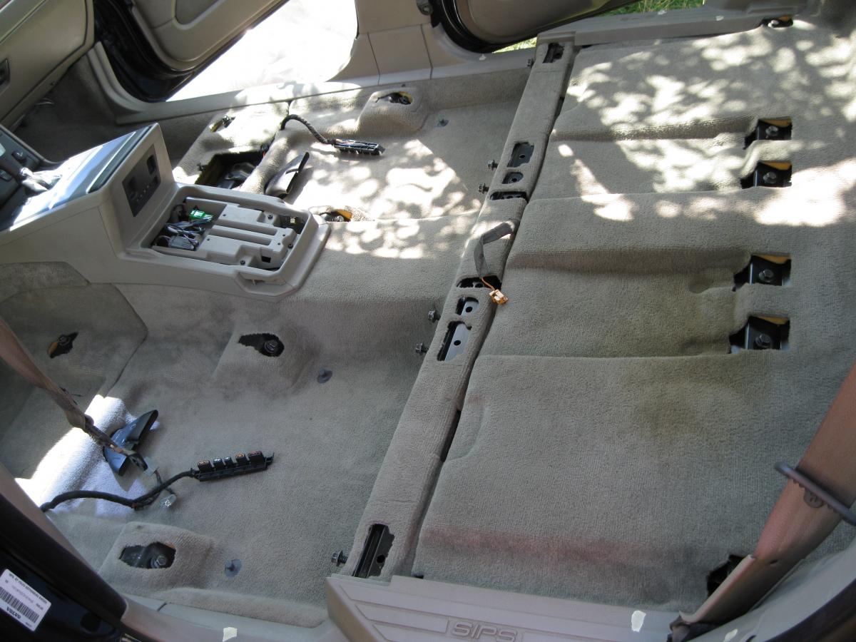

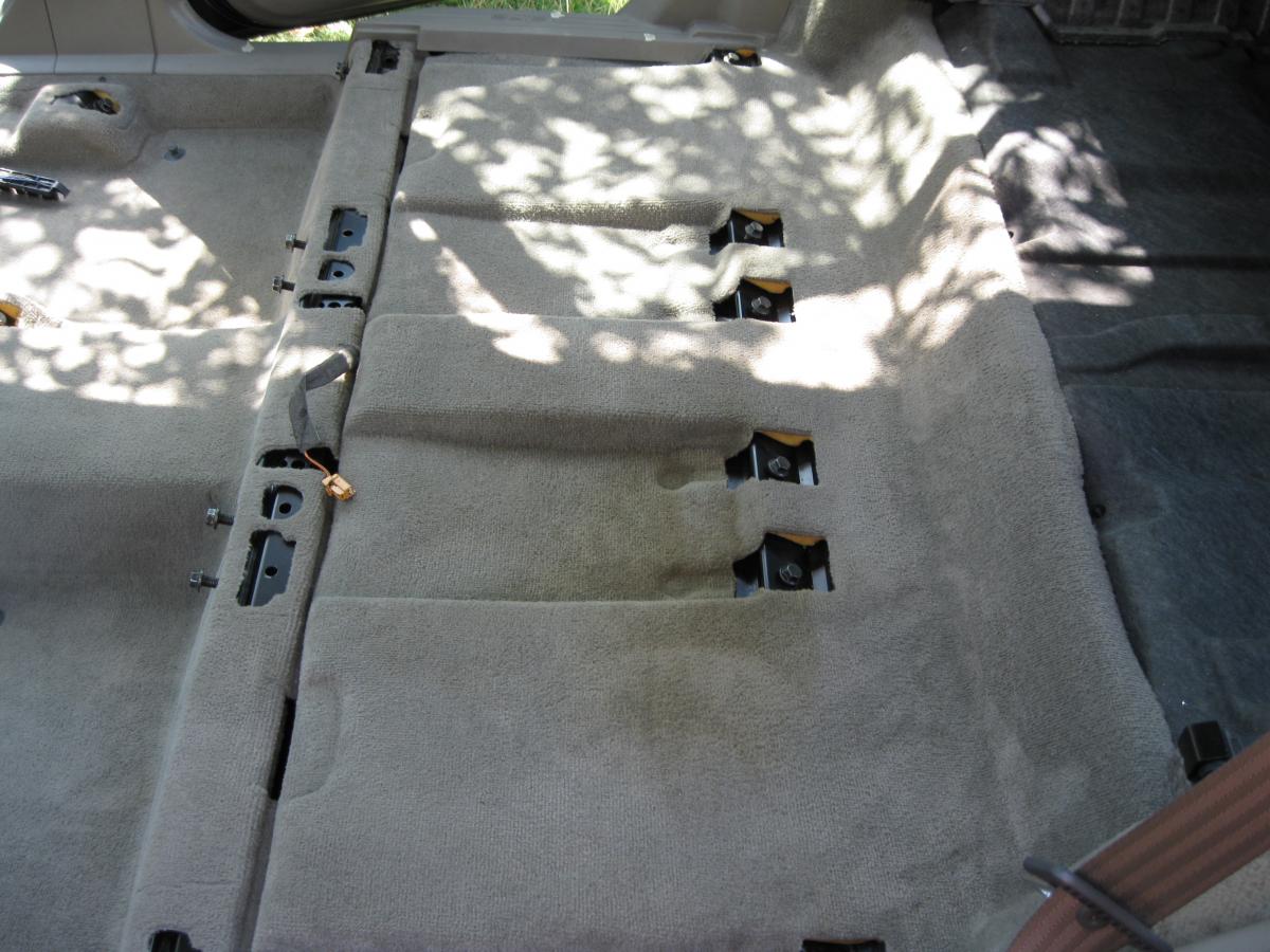

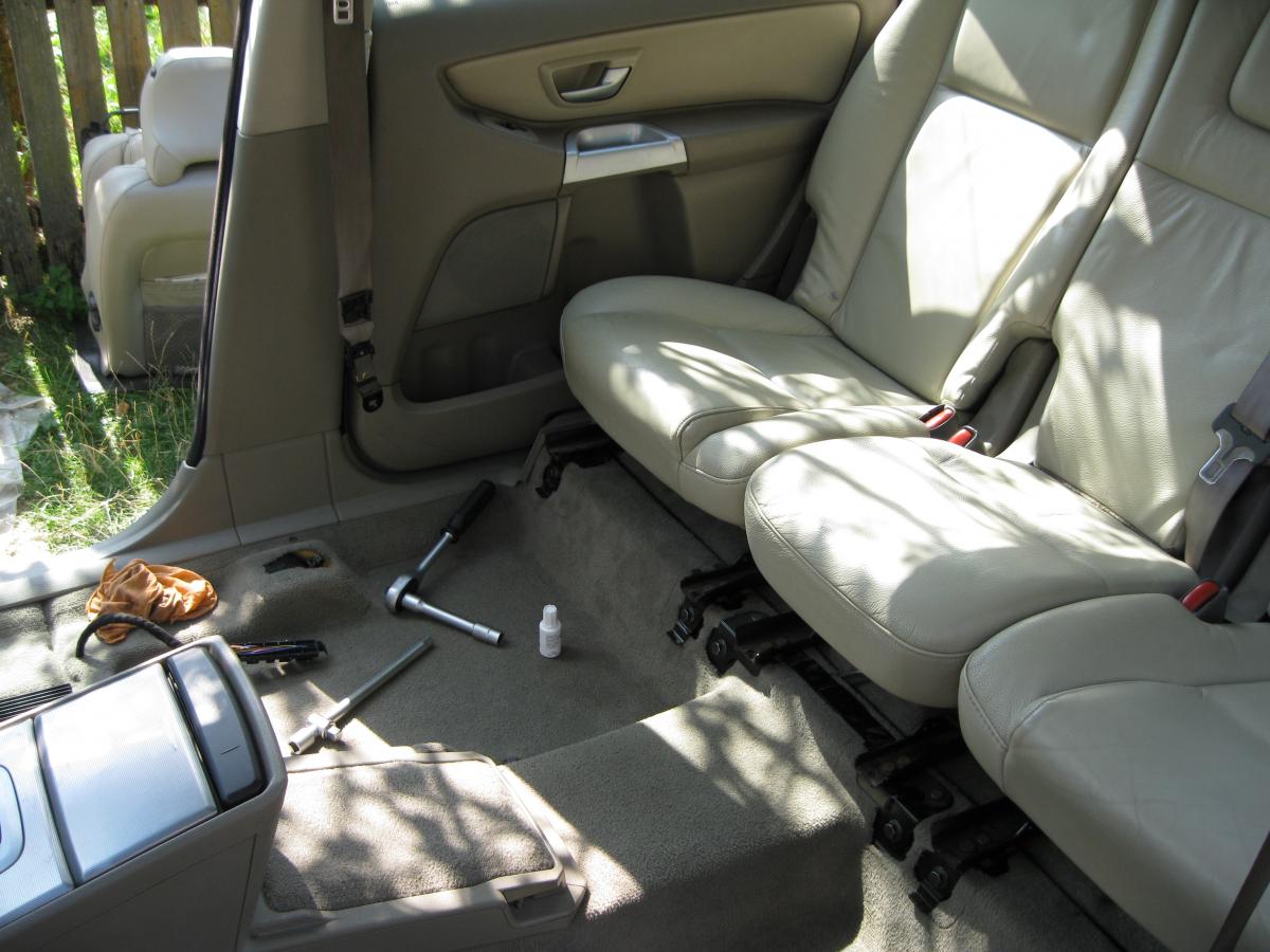

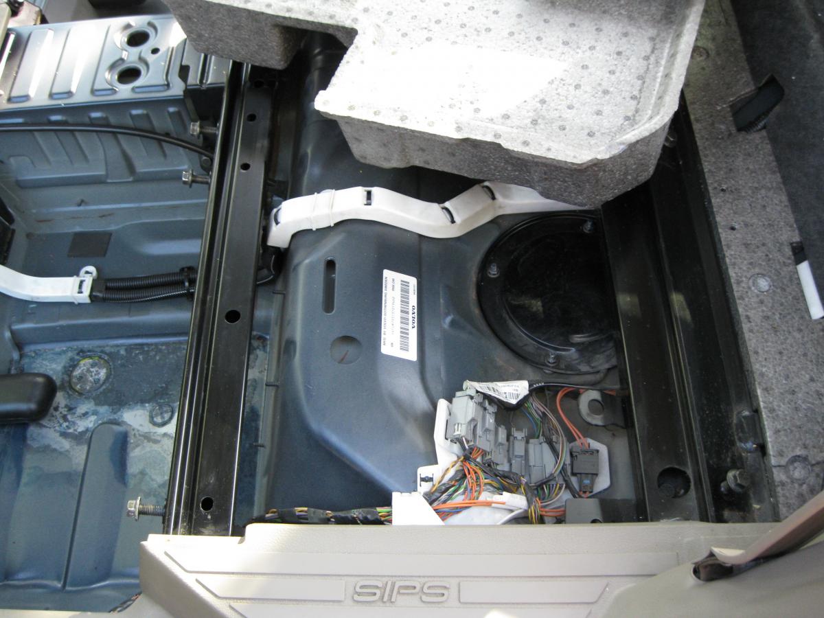

Pentru a ajunge la sorb trebuie sa desfaci cele trei scaune din spate (12 suruburi in total) si sa scoti mocheta. Inainte de toate, uita-te sub scaunul din mijloc si decupleaza mufa aia. Prima data rabatezi scaunele la prima pozitie (45 grade) si bagi o tubulara de 13 sau 14 cu prelungitor lung pentru a desface cele sase suruburi din spate. Dupa ce le desfaci, te muti in fata scaunelor spate si gasesti restul suruburilor unde tin pasagerii picioarele (vezi poze). Dupa ce scoti cu grija scaunele (ies mai bine pliate) mai ramane mocheta. Spor la treaba :hello: :hello: :hello: .

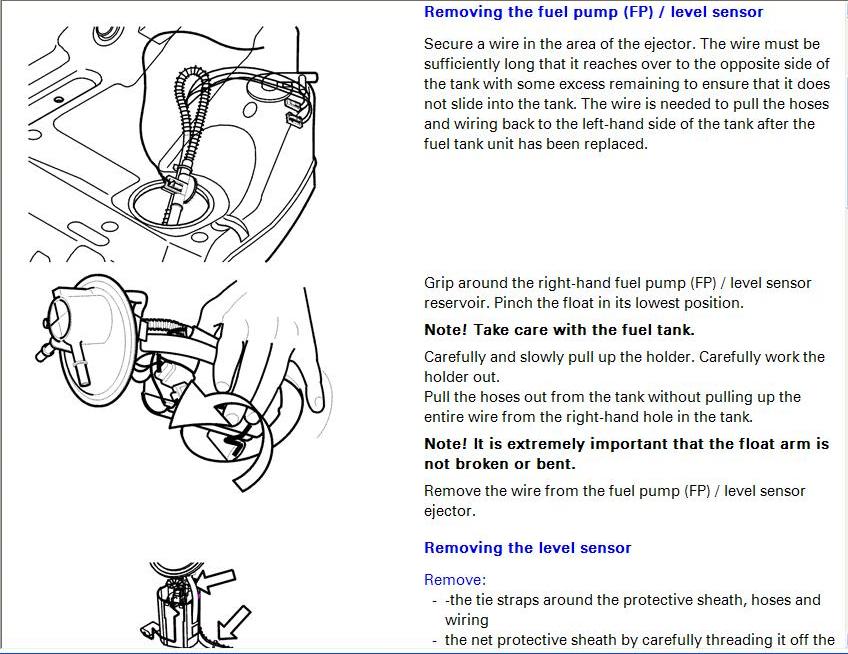

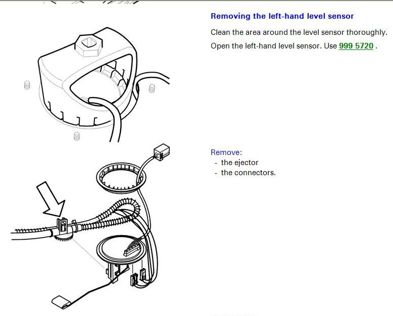

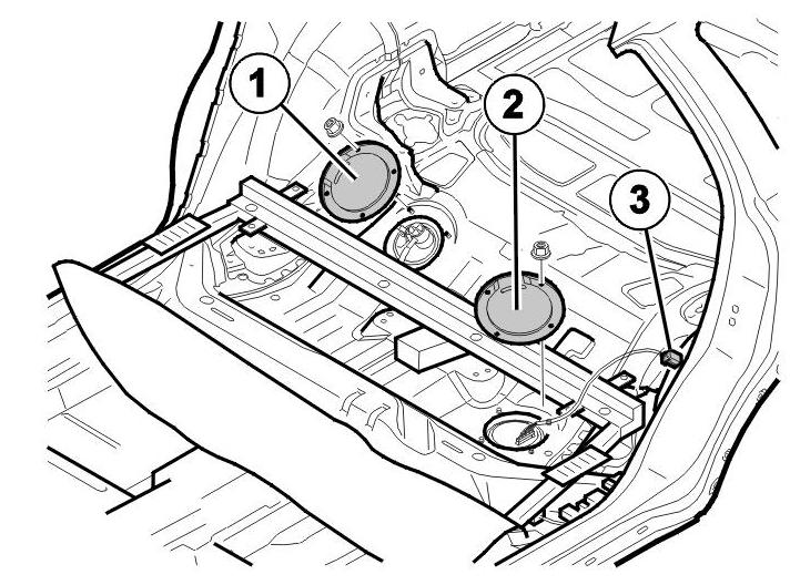

Uite cateva poze cu instructiuni ce le mai aveam din Vadias pentru ambii senzori ai nivelului de motorina si pompa de combustibil:

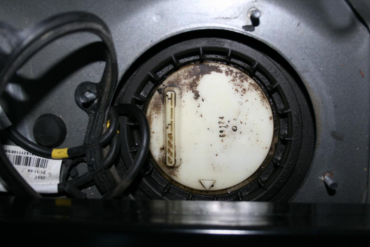

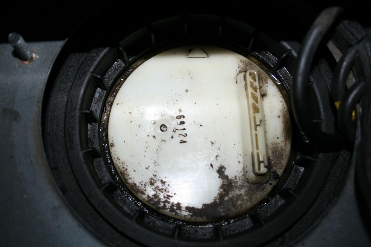

Garnitura de la sorb. Incearca direct sa o strangi putin, daca nu merge atunci te apuci de desfacut dar cu rabdare si atentie. Pierderea este mai veche, si numai cand este rezervorul plin curge.

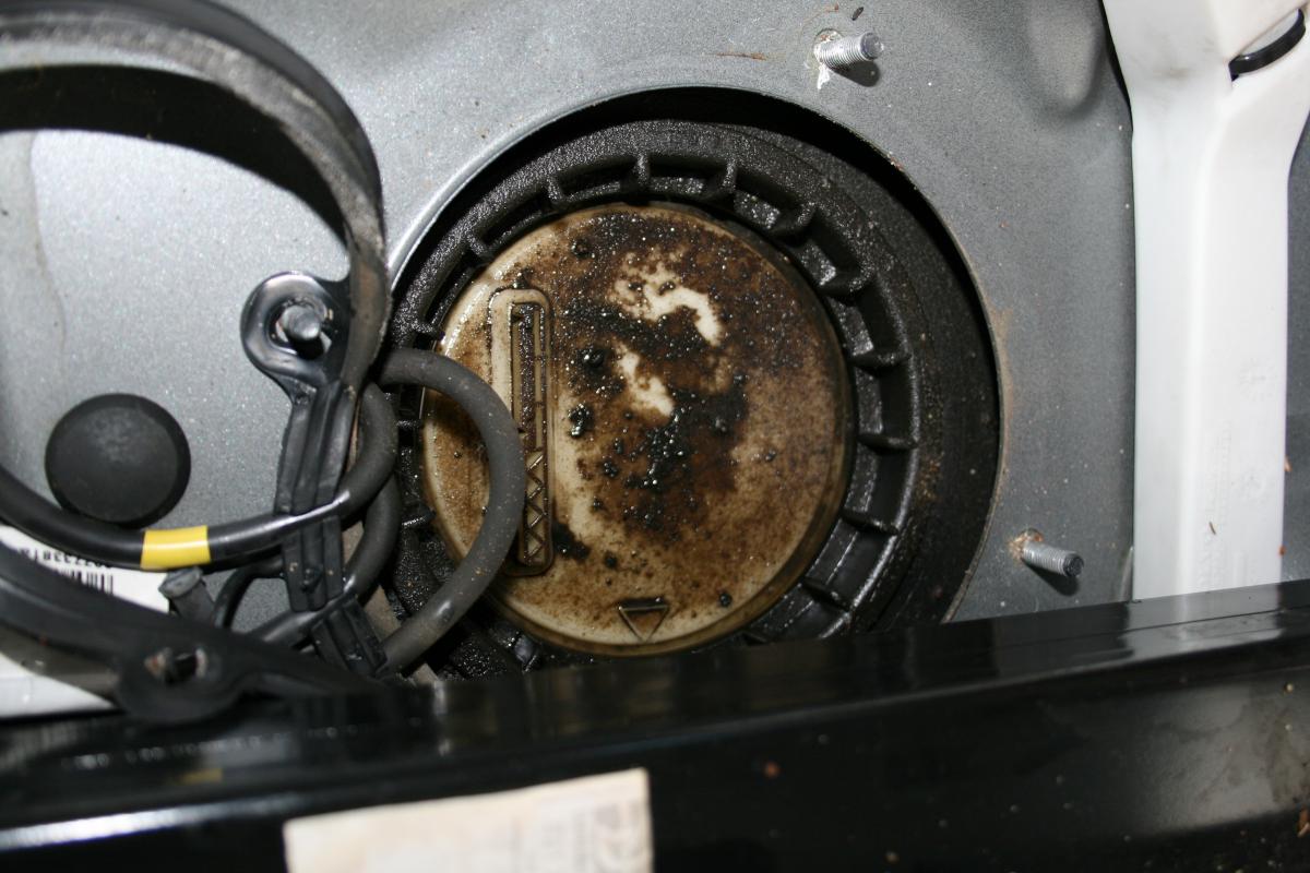

Am desfacut, pe sus curge. Garnitura de sorb, nu?
Corect, garnitura dar iti recomand sa desfaci numai daca nu mai merge putin stransa. Daca poti sa o mai strangi chiar si un sfert de tura, e rezolvata.
