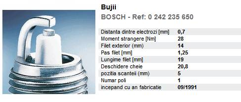

Am o dilema , am comandat un set de bujii pt. volvo 460 gle motor 1.8 B 18 U,problema e urmatoarea,pe masina am bujii Renault 77 00 500 000 cu lungimea filetului de 12.7 mm iar cele noi, Denso J 16 CR-U sunt mult mai lungi, de 19. Inca nu le-am montat.La piese auto conform codului de motor mi-au recomadat bujiile Denso ,dar vazand diferentele de dimensiuni am hotarat sa ma interesez despre asta. Cele Renault ce le am pe masina sunt aiurea sau comanda mea?Sa le montez pe cele noi? Care sunt riscurile?
Care sunt dimensiunile corecte pentru modelul meu de motor?

Riscurile sunt sa nu porneasca masina, sa nu mearga bine, sau sa dea rateuri. Teoretic nu ai ce strica daca le pui.
Riscul cel mai mare e sa-ti loveasca pistoanele in bujii !
Da ,la pistoane ma gandeam si eu...ideea e ca am nevoie de niste dimensiuni corecte.
Multumesc Adi2727, probabil cele Renault ce la am pe masina nu sunt originale.Diferenta asta de lungime m-a facut sa ma consult cu voi.Maine am sa le montez.Sper sa nu fie surprize.
Azi le-am montat si totu-i ok. Multumesc pentru sugestii!!!
