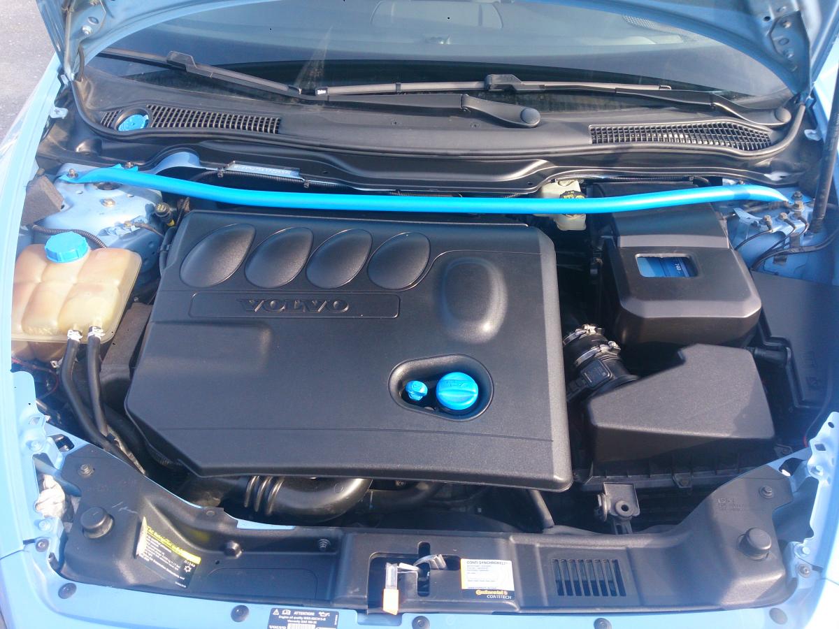

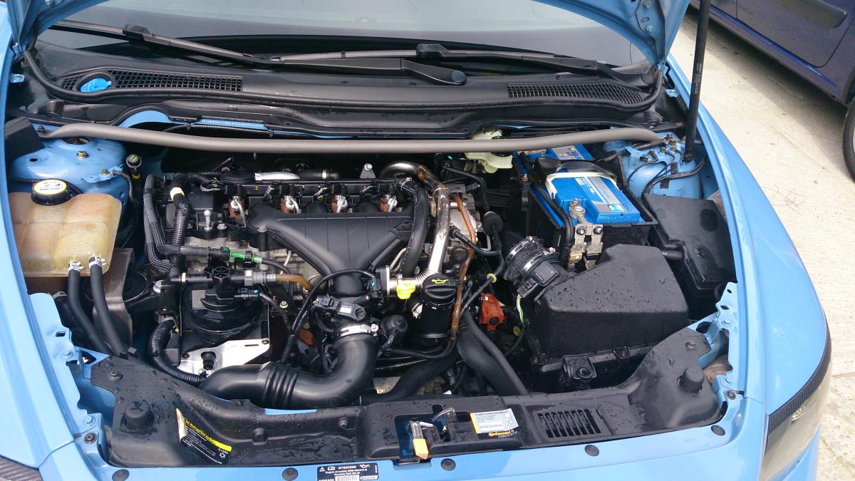

@bg, are un prieten care are 2.0d si are bara din aia cum o postat clauvolvo.
@clauvolvo, da ala.
Probabil ca se poate pune ca un extra, eu nu am vazut decat la Chris pana acum si mi-au trecut multe 40-uri prin mana .

Acea bara este prinsa intre (cu 2 suruburi) "oalele" amortizoarelor si nu are nici o legatura cu articulatia masinii. Nu-mi dau seama cu ce viteza poti intra in curba, sa se poata torsiona caroseria si sa aibe vre-un rol acea bara
