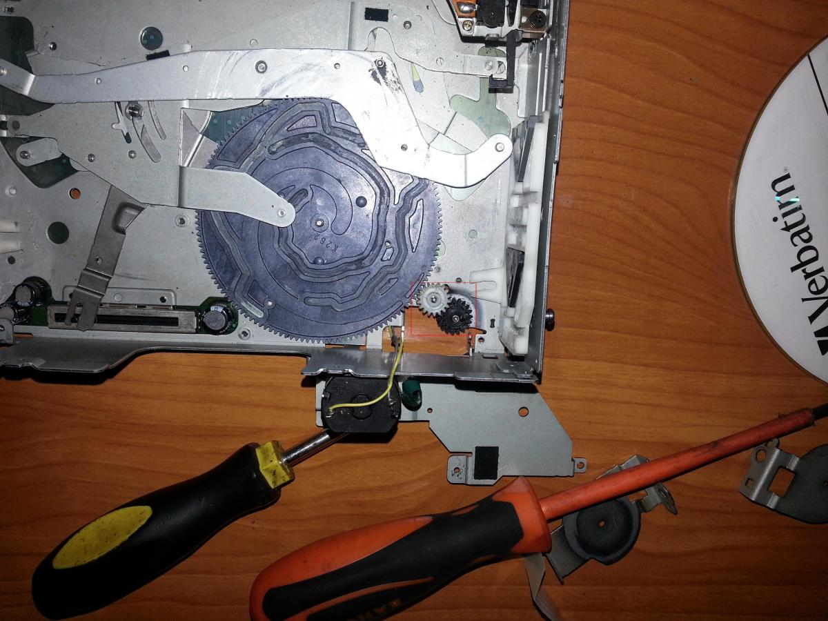

Am o problem ala HU sau dus nisti de la rotinta de la lift si numai imi ia nici un cd'u.Stie cineva daca se gaseste vrun chit de reparatie sau are cinea vreunu defect?Sunt cele doua micute din colt una alba si una neagra.
post-2620-0-28731000-1398376310_thumb.jp
Eu a reconstruit rotita din sitemul pentru blocare capac rezervor cu rasina epoxi si merge brici . in concluzie iti trebuie urmatoarele daca nu gasesti rasina ,pila triunggiulara fina si o tona de rabdare .
Din pacate nu exista chit de repratie si nici cu rasina nu se pot face! Este problema standard la magazia de cd-uri
Eu zic sa te apuci de cautat prin fel de fel de aparate electrocasnice care contin rotite de plastic. Sau daca nu....un centru de reparatii trebuie sa te ajute sigur.
In caz ca nu...cumpara un yatour si ai scapat de problema!!
