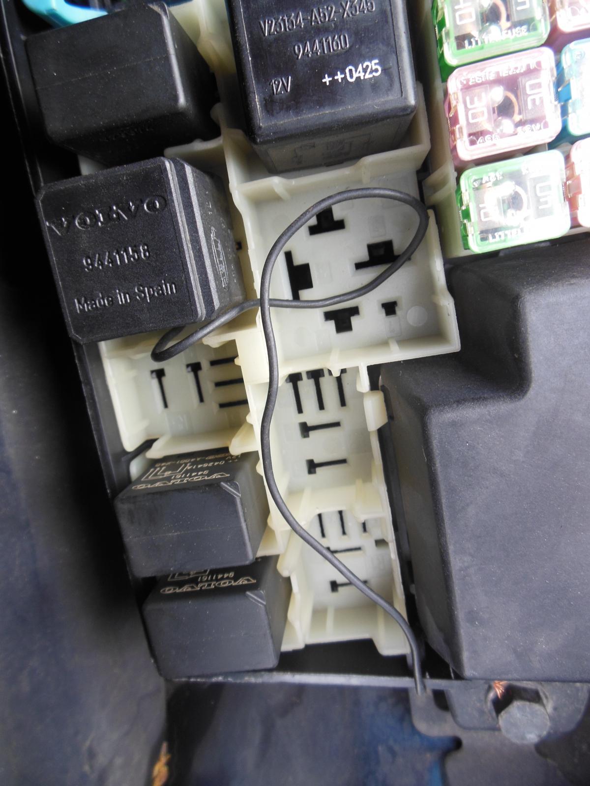

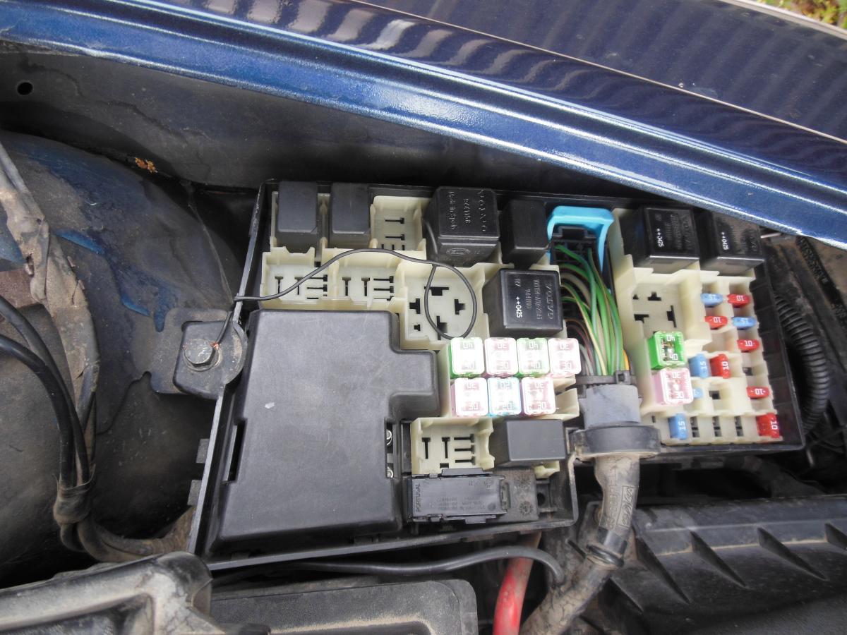

Am rezolvat problema ... provizoriu! Este foarte posibil sa fie un fir oxidat pe undeva sau ros de vre-un soarece sa nu mai primeasca curent, sau ma rog, sa nu mai aibe aceeasi tensiune ... so, nu mai avea masa! Asa ca am schimbat rele-ul cu problema si i-am pus o "masa" provizorie! Am sa atasez cred ca maine o poza sa va puteti da seama! Urmeaza ca saptamana viitoare sa trag un cablu mai "zdravan" pe sub panoul de sigurante, din compartimentul de la motor, cu un papuc legat la "oala" amortizorului!

Ce releu sa schimbi pt ca CCM-ul are masa direct din caroserie pe pinul 16 .
Cred ca faci ceva confuzie .
Am sa fac maine o poza si va arat! Am fost la un anumit George, electrician, angajat la Primus din cate am inteles, de treaba omu'!
Pai in cazul asta modifica postul din am facut in a facut . :D
Carcotas :P ... totusi, am participat si eu cu stresul, pe capul omului :P
Edited by agr350r
Uite asa arata :smile:
Pai nu vad legatura cu ce ai scris tu mai sus, ala e un releul R8 care alimenteaza cu 12V atat CCM-ul cat si sistemul audio (AUD+MPM) . Iar daca nu are masa este ok si solutia actuala .
Tu ai spus ca ai masurat firele si aveai 12V, ceva nu se leaga .
Pai ce nu ai inteles? Am spus ca releul respectiv nu mai era bun si l-am inlocuit iar din el a plecat un fir pentru masa!
Asta am spus!
