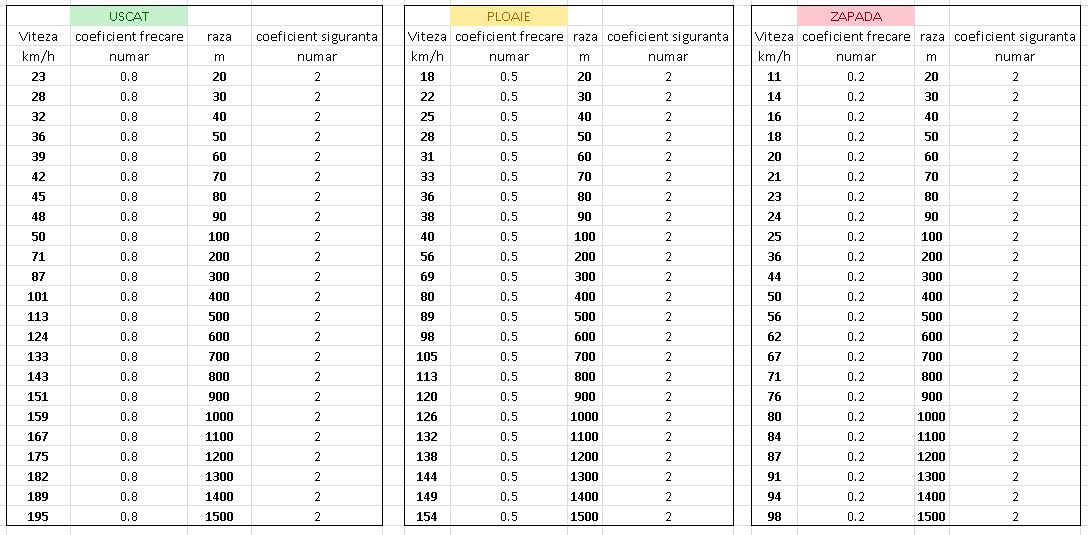

uscat inseamna asfalt uscat
ploaie inseamna umed nu strada acoperita cu apa. aici , la acoperire cu apa, este ca la zapada !
coeficientul de siguranta include tot ce poate fi dezavantajos pentru un sofer : conditia masinii, trafic, stare carosabil, vizibilitate, indeminarea soferului, etc. Un sofer cu experienta medie , in conditii medii, are un coeficient de siguranta egal cu 2.

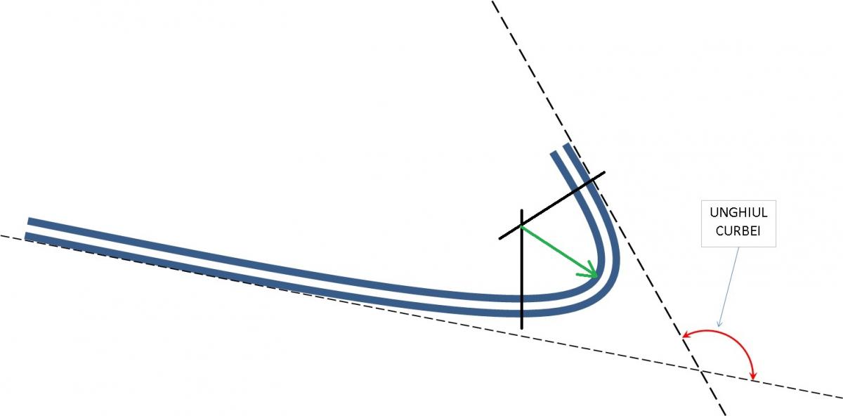

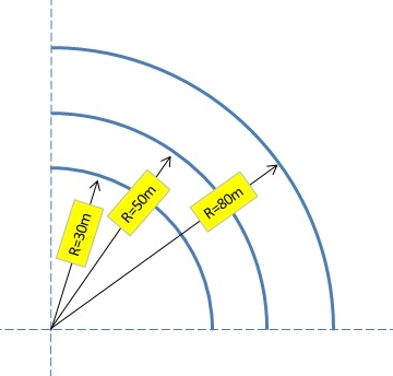

In figura 1 vezi mai multe curbe , toate la 90 grade, fiecare cu raza ei de curbura.
In figura 2 vezi o curba cu raza de curbura variabila ( mai mare la inceput si din ce in ce mai mica spre centrul curbei). Cu verde vezi cum se calculeaza cea mai mica raza de curbura ( cea mai periculoasa) si cu rosu vezi cum se calculeaza unghiul total al curbei.
In sensurile giratorii cu mai multe benzi pe sens exista pentru fiecare banda acelasi unghi al curbei si raze diferite de curbura ( benzile de la exterior au raza de curbura mai mare, cele de la interior mai mica - deci pe cele de la exterior se poate merge sensibil mai repede decit pe cele de la interior)

Iar in figura doi, imi arati o curba, pe care am putea sa o calculam cumva la 45 de grade, imi arati de fapt ca unghiul curbei este la 120 de grade, deci teoretic, dupa cum imi arati unghiul curbei, se poate lua cu viteza mai mare decat curba de 90 de grade.
Mai repet odata, de ce calculezi un semicerc in unghiuri? Intradevar, un arc de cerc poate fi mai larg sau mai strans, pus pe asfalt, poate fi abordat cu o viteza mai mare, sau mai mica, insa nu-l calculezi in unghiuri, pentru ca nu are unghi!

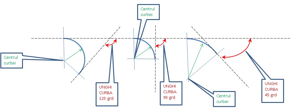

Hai s-o luam usor si pe rind : in figura de mai jos vezi cit se poate de clar care este unghiul fiecarei curbe , centrul fiecarei curbe si raza fiecarei curbe. (sageata verde reprezinta raza curbei)
Orice arc de cerc cit de mic sau cit de mare o fi el se masoara in grade la fel ca si unghiurile. (nimic nu se calculeaza in unghiuri , ci in grade. Si curbele, la fel ca si unghiurile se masoara in grade)
NU conteaza unghiul unui viraj ,CI raza lui ! De exemplu o curba in ac de par (180 grade) cu o raza de curbura de 60m se poate aborda cu 40 km/h, pe cind o curba la doar 90 grade cu o raza de curbura de 25 m se poate aborda doar cu 25 km/h
Retine : nu unghiul conteaza ! raza conteaza !!
In exprimarea ta : orice arc de cerc ARE unghi !
Sper ca acum m-am facut mai inteles.
In realitate sint greu de gasit curbe cu raza de curbura constanta in afara sensurilor giratorii si a intrarilor pe autostrada. De cele mai multe ori curbele au o raza de curbura variabila : mai mica la inceput si mai mare la sfirsit, sau -cele mai periculoase - mai mare la inceput si mai mica la sfirsit. Curbele cu raza mare sint curbe line, iar cele cu raza mica sint curbe strinse. Proiectantii de drumuri incearca intotdeauna sa creeze curbe cu raza constanta, insa nu intotdeuna asta e posibil in realitate. O curba strinsa la inceput si larga la sfirsit e excelenta si nepericuloasa, insa venind din sens invers aceeasi curba devine extrem de periculoasa !
Asta e si motivul pentru care pe un tronson de drum intr-un sens poti avea limitare de viteza de 50 km/h, iar din sens opus sa ai 30 km/h exact pe aceeasi portiune !
