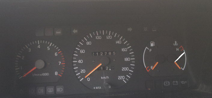

Problema ar fi urmatoarea, acum pe Bord temperature apei ajunge aproape de zona rosie moment in care ventilatorul porneste si incepe racirea apei pana aproape de jumatate unde stationeaza pentru un timp , dupa care la un anumit interval sau daca masina este accelerata in trafic iar urca pana aproape de zona rosie si ciclul se repeat iar si iar .
Daca stau la stop temperature apei nu create.
Care ar putea fi problema?
Am atasat poza cu temperatura unde se declanseaza ventilatorul de pe radiator.
Specificatiilea termocupleisunt intre 95 - 85 prima treapta si 102 - 92 treapta a doua.
In aceste conditii este ok cum functioneaza sau nu?
