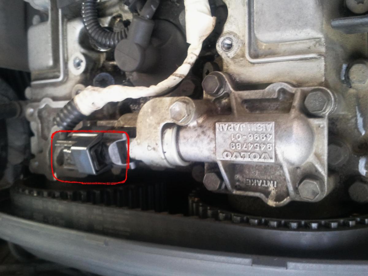

Posted 2 Jun 2014 · Report post Salutare colegi! Vin cu rugamintea de a ma lamuri intr-o problema privind al meu V40, an fabricatie 2001, 1.8 benzina, 90 kw, motor B4184S2, problema privind variatorul de distributie, adica acea rola care scoate zgomotul cand motorul meu e cald de crrr-crrr-clanccc...ma rog ceva de genul..mentionez ca zgomotul nu e continuu, ci intrerupt, are o pauza de cateva secunde..problema e cunoscuta pe forum, am citit toate postarile, insa daca se poate sa-mi spuna si mie cineva care e practic rolul acestui variator. Adica ce anume scoate acel zgomot, de unde provine efectiv? Daca ii scot mufa de la solenoid(parca asa ii spune-adica mufa din poza atasata, cea incadrata cu rosu), nu se mai aude nimic..la mecanici am fost si m-au zis sa schimb transmiasia, deci Intreb in ideea in care acest variator il pot lua sh, dezmembrari, etc? Ce se uzeaza practic si care sunt sansele de a achizitiona unul sh fara a fi probleme cu el? Am vazut ca unul nou e in jur de 800-900 ron, ca na, platesti eticheta, insa am garantia ca zgomotul dispare? Nu ma aruncam la cheltuiala, ca merg de ceva timp cu acest zgomot sacaitor, insa trebuie sa schimb distributia si mi-e ca stric si altele daca o las in continuare asa. Va multumesc si numai bine! Share this post Link to post Share on other sites
Posted 3 Jun 2014 · Report post Are niste pale inauntru, ca niste "zbaturi" de la vapoarele vechi cu aburi. Acele pale prind joc in soclurile unde sunt asezate, si in timp interiorul lui se blocheaza in anumite pozitii ducand pana la oprirea motorului. Nu ai ce repara, trebuie schimbat pinionul daca face asa. 1 person likes this Share this post Link to post Share on other sites
Posted 5 Jun 2014 · Report post Sunt multe piese care pot fi înlocuite din dezmembrări. În acest caz însă nu are rost, pentru că unul nou te ține 100 k. și ai garanția că zgomotul dispare. 2 people like this Share this post Link to post Share on other sites

Posted 30 Jun 2014 · Report post Salutare..am cumparat un variator/pinion sh din dezmembrari,acum se mai aude acel zgomot specific la relanti, continuu ce-i drept, nu intrerupt, doar la pornire si un minut-doua dupa, iar apoi nu mai aude deloc, motorul toarce normal..nu prea inteleg care-i secretul, dar ma rog, bine ca nu mai am mereu acel zgomot sacaitor..numai bine! Share this post Link to post Share on other sites
Posted 2 Jul 2014 · Report post Salutare..am cumparat un variator/pinion sh din dezmembrari,acum se mai aude acel zgomot specific la relanti, continuu ce-i drept, nu intrerupt, doar la pornire si un minut-doua dupa, iar apoi nu mai aude deloc, motorul toarce normal..nu prea inteleg care-i secretul, dar ma rog, bine ca nu mai am mereu acel zgomot sacaitor..numai bine! inseamna ca pinionul care l-ai cumparata de la dezmembrari nu era bun...chiar si din dezmembrari poti gasi unul bun dar trebuie ascultat bine motorul ca sa iti dai seama daca mai face sau nu zgomot ...eu de fel ca sa vad daca acel pinion face zgomot scot mufa de cateva ori de la variator si imi dau seama daca pinionul caraie sau nu. Share this post Link to post Share on other sites

Posted 3 Dec 2014 · Report post NU ai ce sa reconditionezi la el. Am desfacut eu unul si sunt niste pale prinse in niste fante in metal. Fantele se largesc si palele vibreaza in ele, nu ai cum sa il refaci din pacate, nu esti primul care a incercat Daca se puteau reconditiona, se vindeau la pret mai mic cu piesa veche la schimb, cum se face cu pompele de servodirectie, casete de directie, alternatoare, demaroare, etc... 1 person likes this Share this post Link to post Share on other sites
