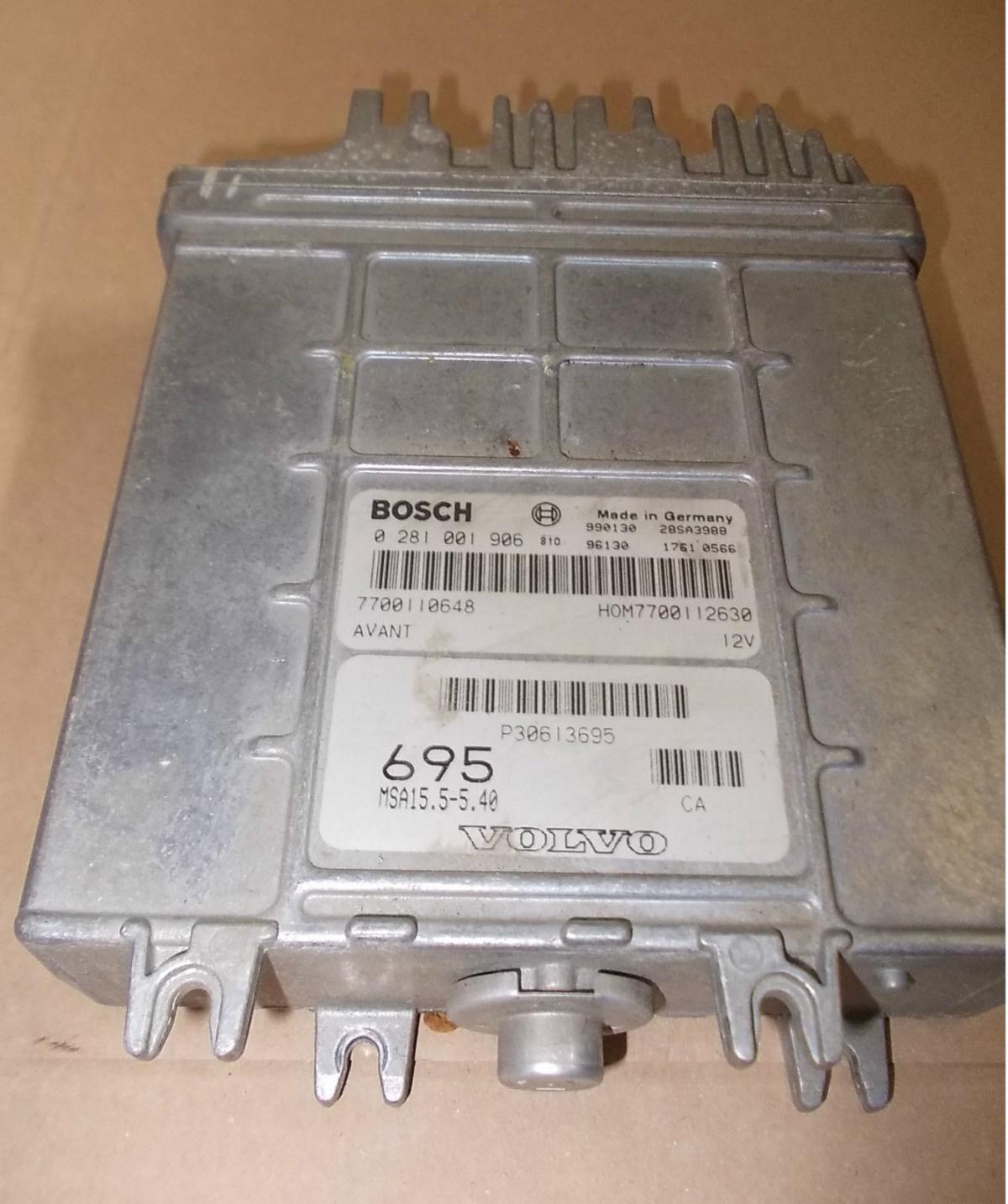

Posted 26 Nov 2014 · Report post Stie cineva sa imi spuna ce calculator am pe D4192t2? Din ce am inteles ar fi edc15 dar mi-ar place sa imi spuna cineva concret! Vreau sa cumpar un calculator pentru soft ca sa nu-l dau jos pe cel de pe masina pana nu e gata softul! Share this post Link to post Share on other sites
Posted 26 Nov 2014 · Report post De ce nu iei codul de pe al tau si sa cauti la BOSCH pe site ? Share this post Link to post Share on other sites
Posted 26 Nov 2014 · Report post Fiindca nu sunt langa masina:) dar asa am sa fac! Multumesc! Share this post Link to post Share on other sites
Posted 26 Nov 2014 · Report post 028100906 7700110648 HOM7700112630 Vezi ca trebuie mutat si cipul pentru imobilizator daca ai sa scumperi alt ecu!! Altfel nu o sa ti porneasca masina. App la cine apelezi pentru soft? Share this post Link to post Share on other sites
Posted 26 Nov 2014 · Report post Multumesc! Ii fac immo off!Am sa fac softul cu un baiat din buzau! Am sa ii fac Dual soft, cu doua softuri pe acelasi ecu. Unul stage 1 si unul stage 2. Share this post Link to post Share on other sites
Posted 26 Nov 2014 · Report post Powertech? Stage 2 ul la ce putere se ridica? Share this post Link to post Share on other sites
Posted 26 Nov 2014 · Report post La EDC15 se face super simplu tuningul. Ai 3 sau 4 harti de modificat si se citeste/scrie prin OBD cu MPPS,Galetto sau KWP2000 Share this post Link to post Share on other sites
Posted 26 Nov 2014 · Report post @Mc ala nu e Edc 15!! Trebe facut cu operatie la inima ).Deoarece trebuiesc descusutre eepromele 2 la numar,citite si apoi scrise pe un flash ceva.Din ce tin minte,este vorba de 29f010 sau ceva de genul. Edc15 se gaseste pe Volvo s/v40 1.9d 102 si 116 cp.Asta se face pe Obd. Share this post Link to post Share on other sites
Posted 26 Nov 2014 · Report post Ah, deci nu e EDC15 pana la urma... Share this post Link to post Share on other sites
