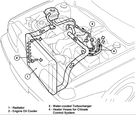

Vezi ca in in spatele motorului ai un furtunas care intra in teava ce duce la racirea turbinei,acel de obiciei cedeaza si nu iti recomand decat sa il schimbi cu unul original,aftermarket nu se gaseste iar orice adaptare nu tine.
Mai jos ai schema sistemului de racire.

Multumesc pentru indrumare. Intr adevar, dupa ce m am tarat pe sub masina, zona avariata este cea indicata de tine. Pe la furtunul de la turbocharger picura lichid. Acum, de unde pot procura acel furtun si unde pot apela pentru reparatie?
