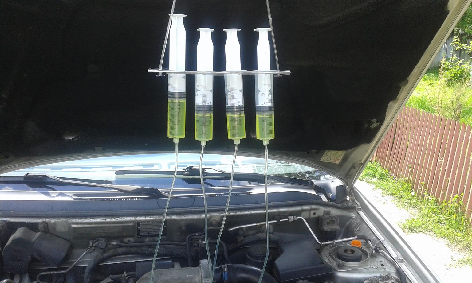

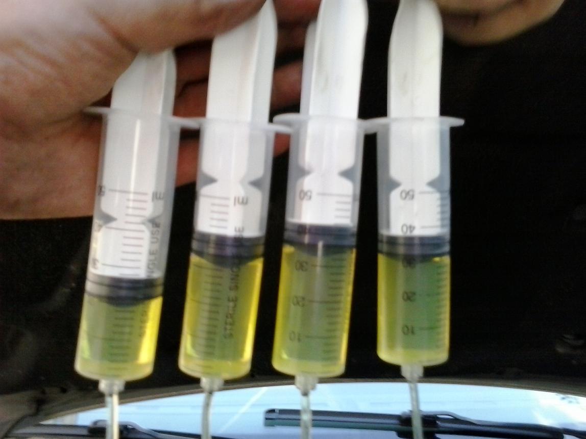

In urma unor simptome am facut un test la injectoare.
Motorul a mers la relanti timp de 5 minute in care l-am turat odata pana la 3000 de rotatii.
Rezultatul testului este urmatorul:
Primul injector din partea stanga (cum te uiti la motor) a dat pe retur sub 30 de ml iar urmatoarele 3 au dat peste 40 de ml.
Acum nu sunt sigur cum sa interpretez rezultatele:
1 Primul Injector e defect, pulverizeaza prea multa motorina in cilindru, iar celelalte sunt bune.
2 Primul injector este bun, iar celelate sunt defecte, dau prea multa motorina pe retur.
3 Toate sunt defecte, primul Injector pulverizeaza prea mult in cilindrui iar celelate dau prea multa motorina pe retur.

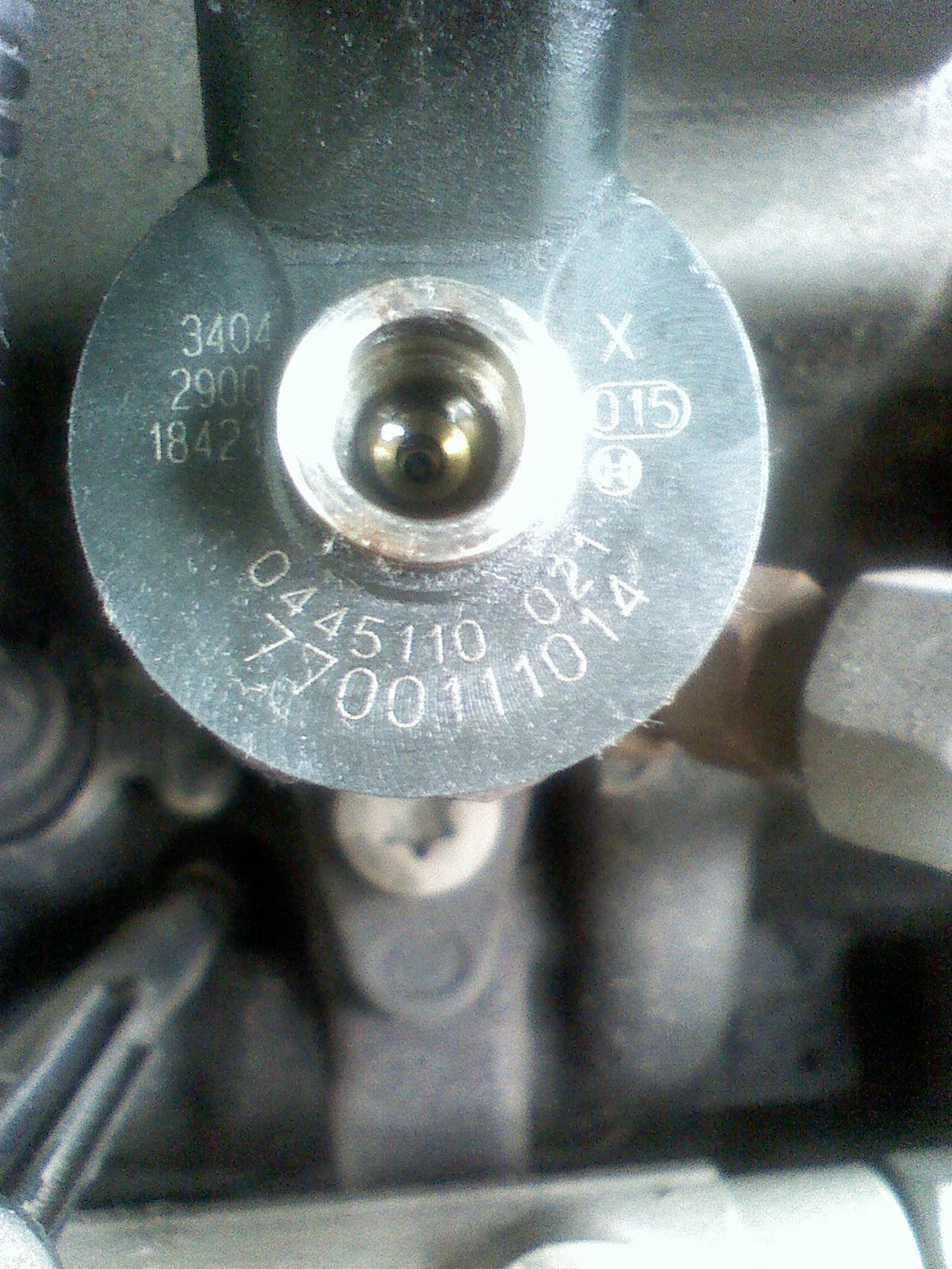

in cazul in care trebuie schimbat doar primul injector, pot sa schimb un singur injector sau trebuie schimbate toate? si din ce clasa de injectoare face parte?

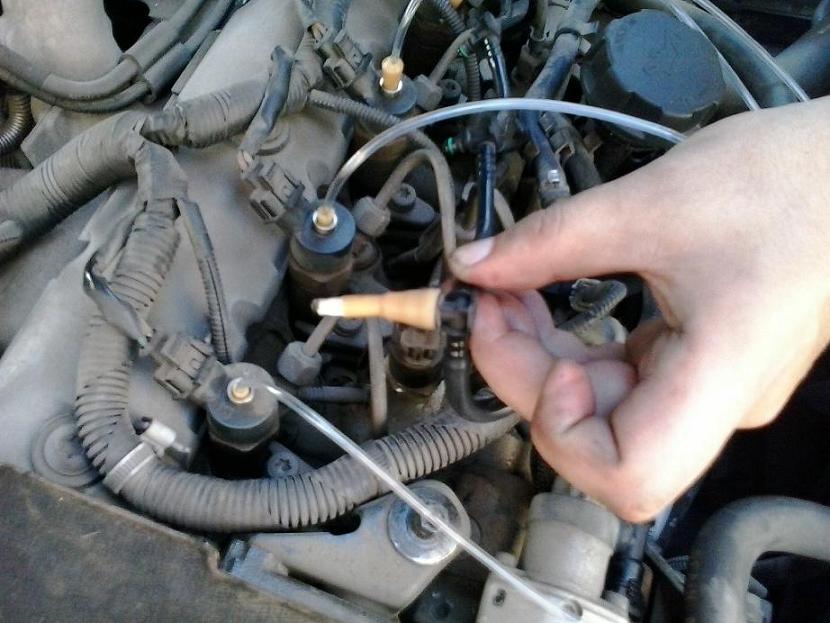

Poza este facuta la injectorul nr.4 (tot cum te uiti la motor) iar cele 3 coduri din partea stanga difera de la un injector la altul.

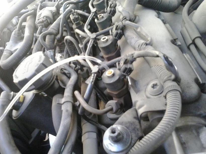

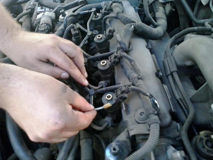

Ti-a dat @leonidas exemplu mai sus in poza cu cele 4 seringi.
A conectat seringile cu cate un furtunas la returul injectoarelor si a pornit masina.
La sfarsit a vazut ca 3 injectoare au trimis pe retur inapoi ~40ml-50ml(parca:P)iar unul nici macar 30ml ceea ce inseamna ca pulverizeaza sau poate deja curge prea mult in motor...

Am avut nevoie de 4 seringi si 4 perfuzoare, pret sub 10 lei.

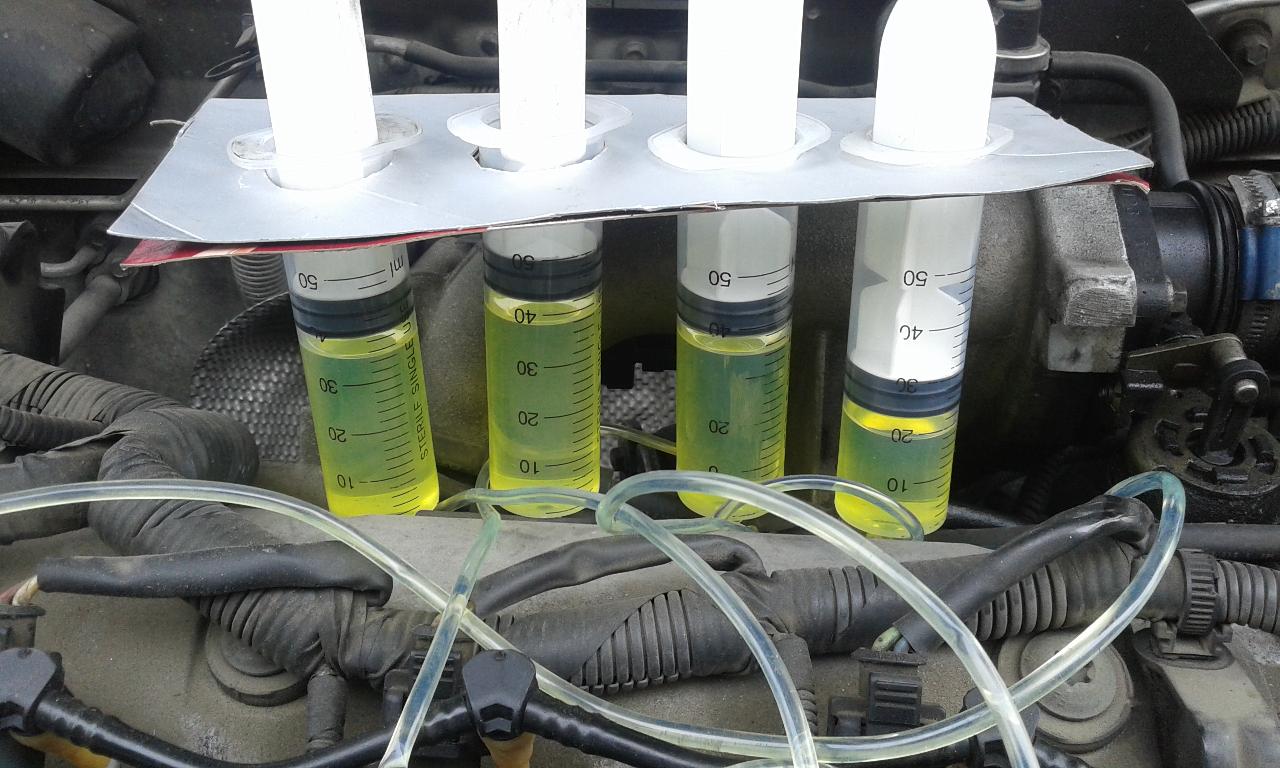

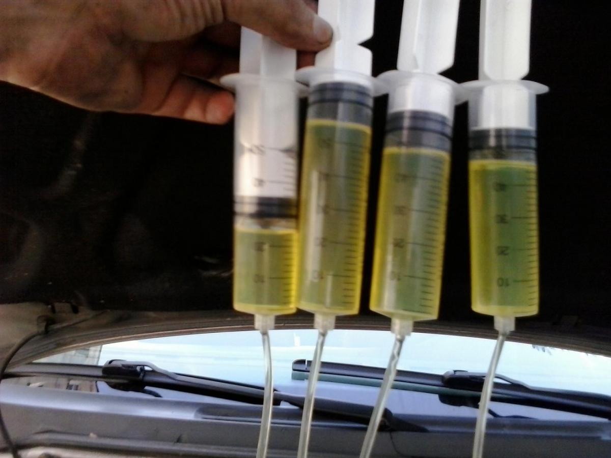

Am folosit o solutie de la liqui moly pentru curatat injectoarele, post-824-0-29877300-1406918259_thumb.jpgpost-824-0-60649100-1406918284_thumb.jpg dupa care am repetat testulpost-824-0-05655000-1406919563_thumb.jpg.
Motorul a mers la relanti timp de 5 minute in care l-am turat odata pana la 3000 de rotatii, la fel ca prima data, singura diferenta fiind ca motorul era mai cald pentru ca am folosit inainte solutia de la Moly.
Testul 1 Testul 2
injectorul 1 26 ml 24 ml
injectorul 2 42 ml 55 ml
injectorul 3 46 ml 48 ml
injectorul 4 43 ml 46 ml
Numerotarea am facut-o incepand de la distributie.
Diferenta rezultatelor intre cele 2 teste nu stiu daca se datoreaza aditivului, a temperaturii motorului sau a ambelor variabile. Diferenta la injectorul nr 2 este destul de mare si nu cred ca e in bine.

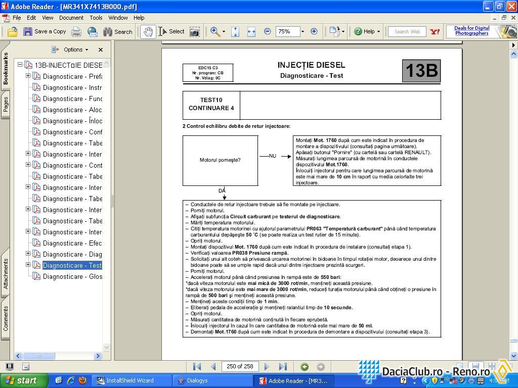

Am gasit pe forumul Renault o metodologie privind testarea injectoarelorpost-824-0-51651700-1406920141_thumb.jpg, pe care nu am putut sa o respect intocmai si am procedat in felul urmator:
Am tinut motorul turat la 3000 rotatii timp de 1 minut, apoi l-am lasat 10 secunde la relanti si am obtinut urmatoarele rezultatepost-824-0-68522100-1406920851_thumb.jpg:

Conform Renault faptul ca am avut sub 50 de ml motorina pe retur nu necesita schimbarea injectoarelor.
Concluzia este ca o sa schimb primul injector sa vad apare vreo diferenta. Trebuie sa vad ce coduri trebuie sa se potriveasca si daca este necesara folosirea si unui tester.

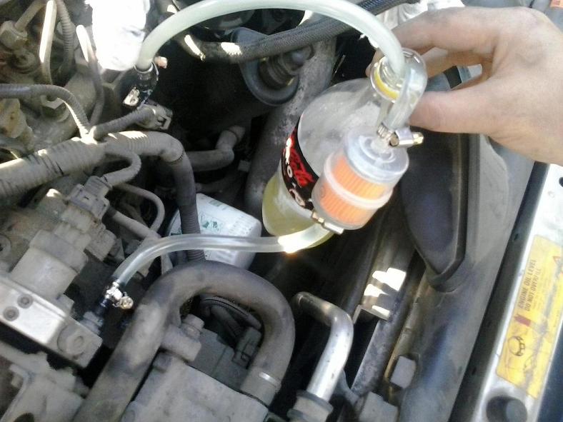

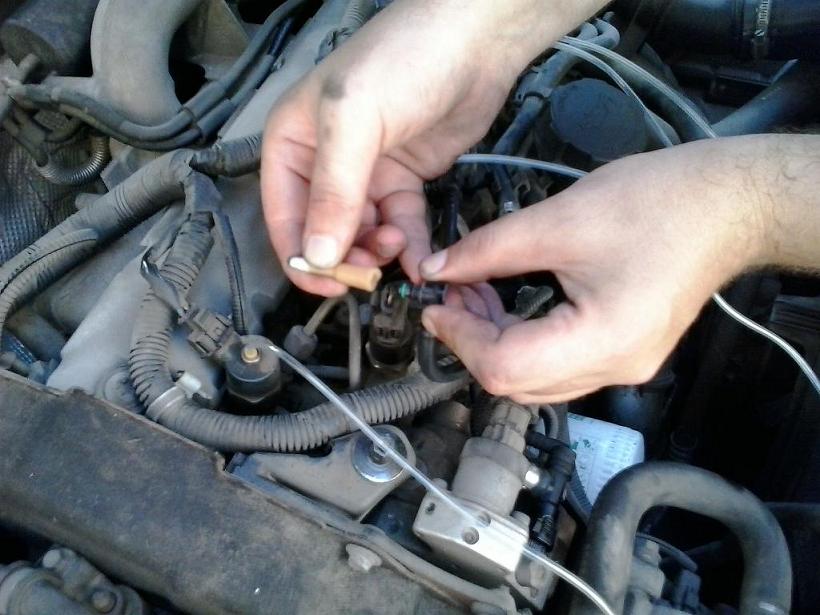

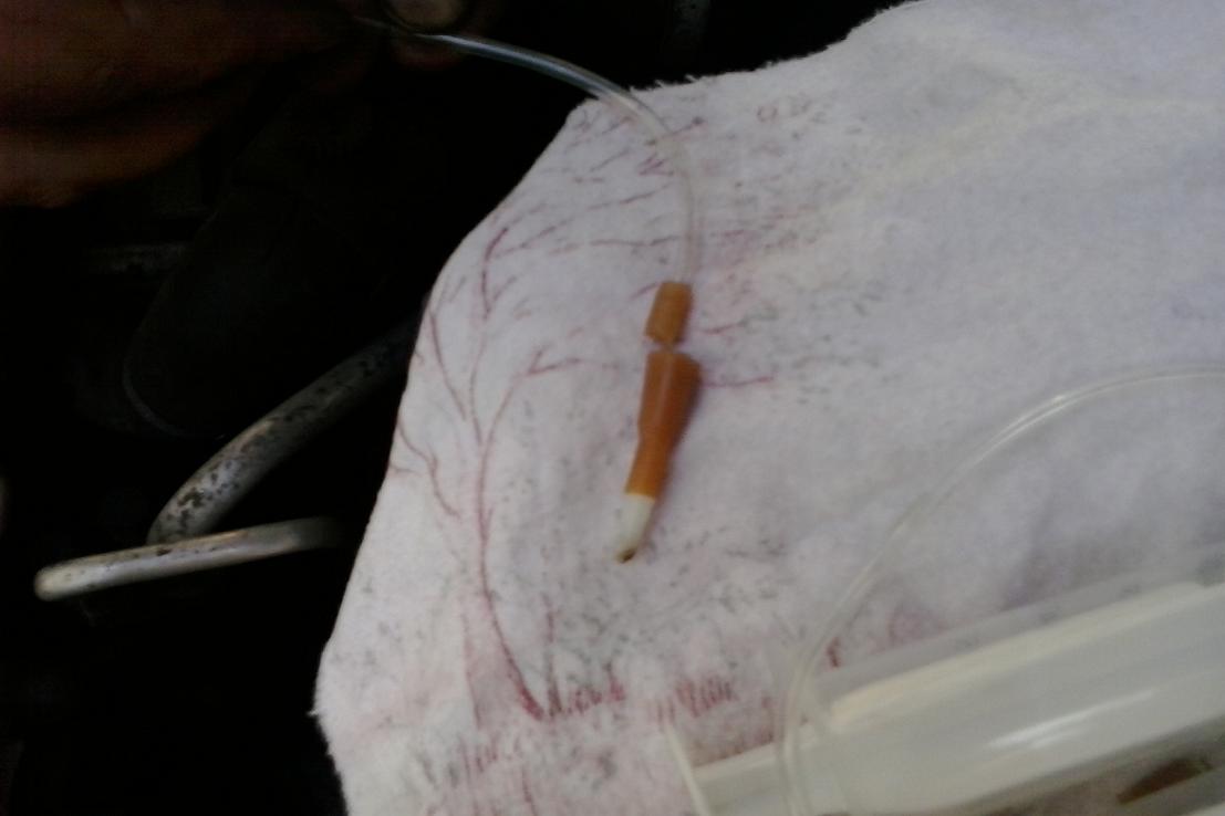

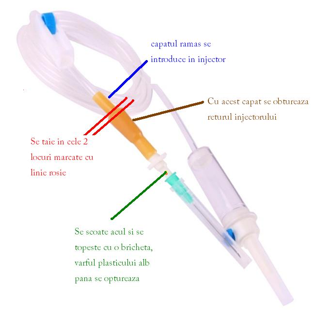

Pentru cine este interesat sa-si testeze injectoarele:
Am avut nevoie de patru seringi si patru perfuzoare.
Perfuzorul se taie in 2 locuri, conform poze post-824-0-06973800-1406921769_thumb.jpgpost-824-0-77462000-1406921865_thumb.jpgpost-824-0-68925700-1406921890_thumb.jpgpost-824-0-38179100-1406921912_thumb.jpgpost-824-0-46588000-1406921921_thumb.jpgpost-824-0-05475500-1406921921_thumb.jpg
Din fiecare perfuzor se opreste/taie cate o bucata de furtunas, 50 cm (sau cat aveti nevoie, dar sa fie egale toate 4) care se conecteaza pur si simplu la seringa.
Seringile trebuie sa fie cu pistonul apasat la inceperea testului.

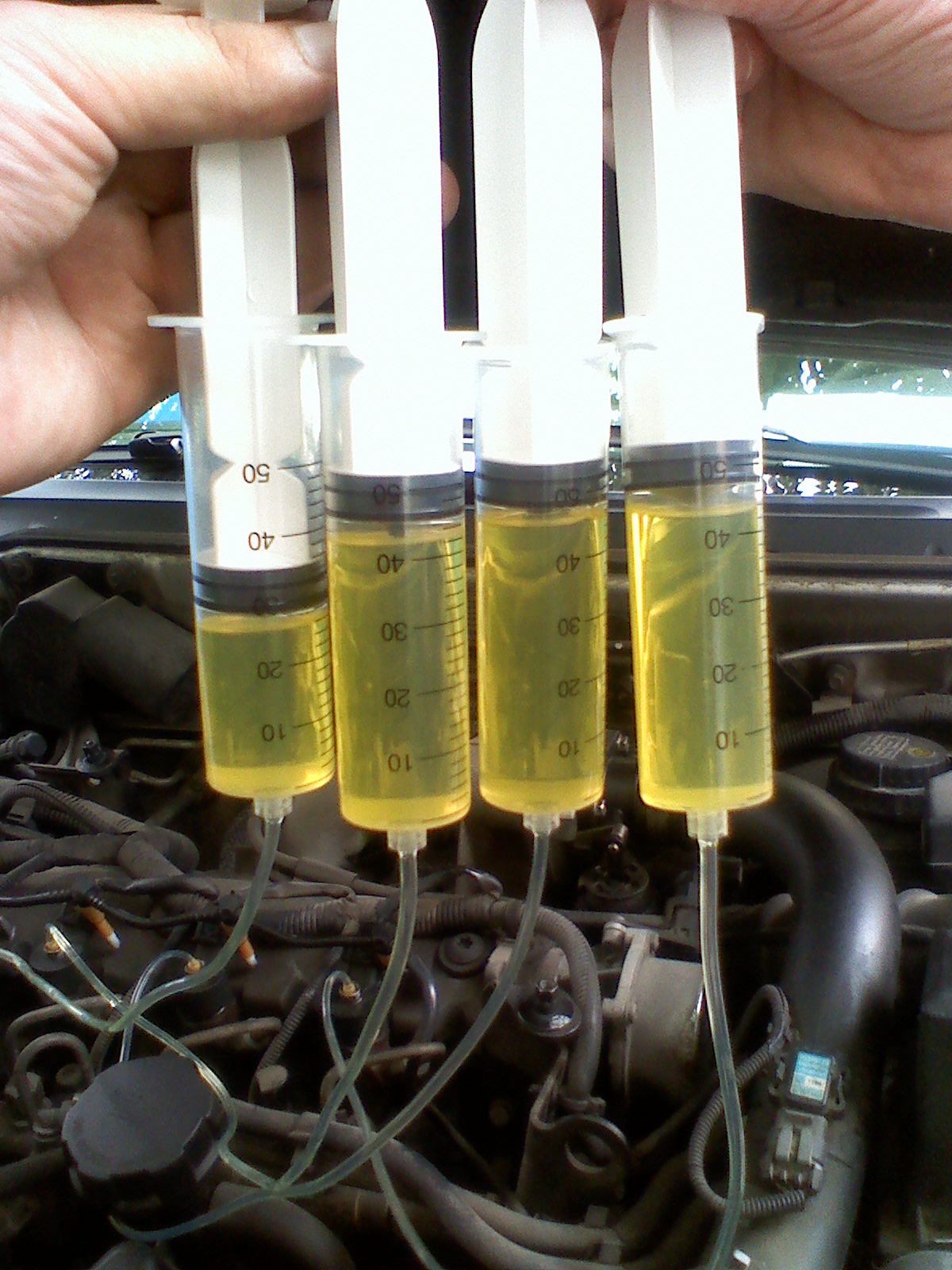

Rezultatul testului cu seringi dupa schimbarea injectorului. Seringile sunt asezate invers pe motor. Seringa cu cea mai putina motorina corespunde primului injector de la distributie.
2089982976.thumb.JPG.e9b33341f1e6123c150
Incantat de rezultat mai iau un injector sa il schimb si pe cel care dadea prea putina motorina pe retur.
Dupa ce il schimb vad ca bate incontinu, si la rece si la cald si in turatii. Fac vreo 300 km cu el gandindu-ma ca poate e stat si si-o mai da drumul. Nimic!
Zic sa mai fac o incercare si il schimb din nou cu altul.
Zis si facut, il schimb,  pornesc motorul si astept putin, nu se auzea nicio bataie, motorul mergea silentios. Plec sa il testez si in mers, nu se mai auzea tacanit in turatii era ok, mergea cum trebuie.
Ajung cu masina acasa, nu opresc motorul, ascult si.....dezamagire maxima, injectorul asta bate la cald, la relanti.
Fac testul cu seringile si constat ca injectorul da prea multa motorina pe retur.

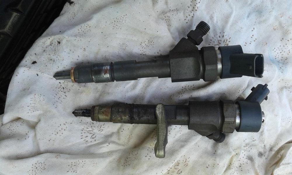

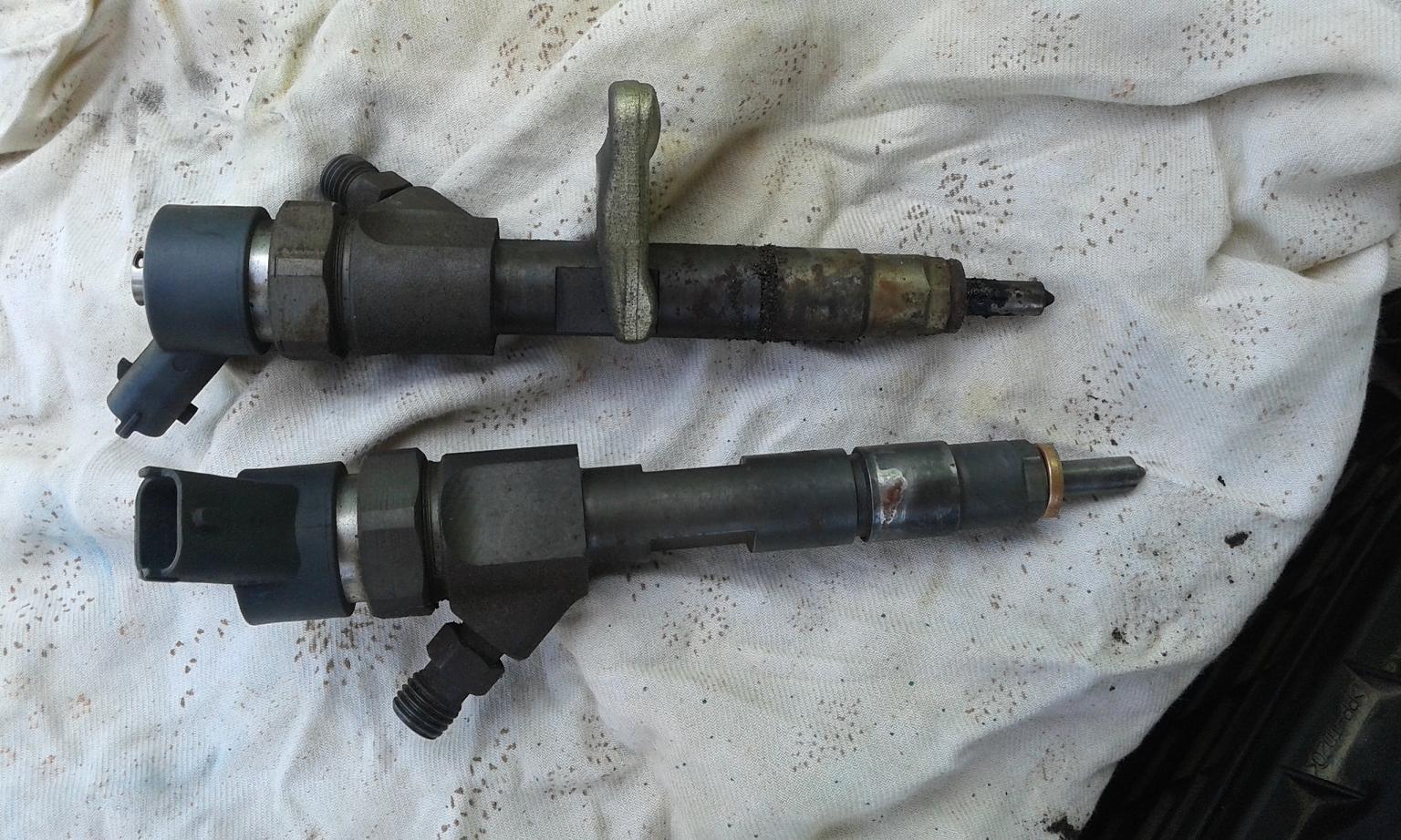

In poza de mai jos sunt cele 2 injectoare schimbate. Cel curat este cel care batea la rece.
2099682304.thumb.JPG.9ebec7ad5b5c322a458
