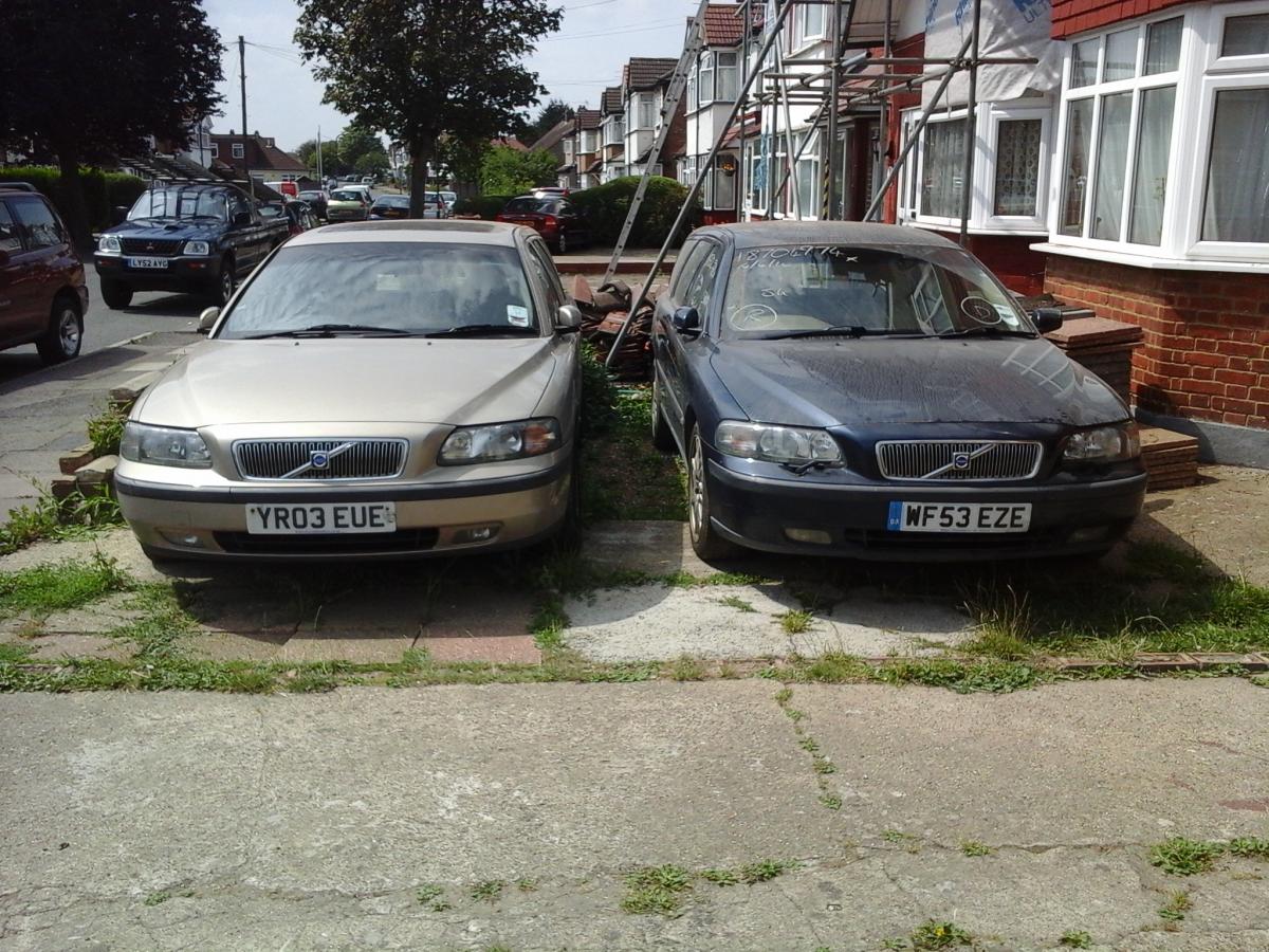

Buna prieteni volvisti, am deschis acest topic deoarece nu am gasit altul care sa se potriveasca problemei mele.
Problema: suspectez ecu defect, dupa ce am eliminat injectoare, cablaj motor si pompa de inalta presiune.
Intrebare: ca sa inlocuiesc ecu cu unul de pe alt v70, la fel 2003 manual, ce alte piese mai trebuie sa inlocuiesc?
Mentionez ca am transplantat ecu, contact si cheia de la v70-ul donator, dar nu a vrut sa porneasca.
Sper ca m-am facut inteles, multumesc anticipat pentru parerile ce vor urma
post-4591-0-70881600-1406809066_thumb.jp
Mai ai nevoie de cutiuta cu immo, altfel nu cred ca va porni.
Ai nevoie de CEM (ala de sub bord).
Daca schimbi CEM-ul la masina, trebuie sa schimbi toate calculatoarele masinii, iar atunci masina va "prelua" VIN-ul masinii donatoare, cu toate optiunile care le are masina donatoare.
In astfel de situatii, cel mai simplu este sa muti partea de imobilizare dintr-un ECM in altul si nu mai trebuie sa schimbi nimic altceva
