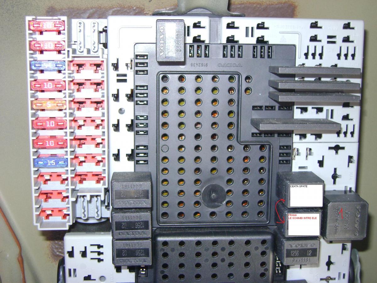

salutare!
am un volvo S60 2002. nu se aprind becurile pe stop frana.ledurile de la luneta se aprind dar becurile de la tripla nu vor.precizes ca becurile sunt bune.un sfat va rog.multumesc
Releul din portbagaj. Schimba-l cu cel de ceata si o sa functioneze
Edited by paunionutz
Si eu am patit asta, releul se auzea cum cupleaza , dar nu se aprindeau becurile , si trebuie schimbat.
