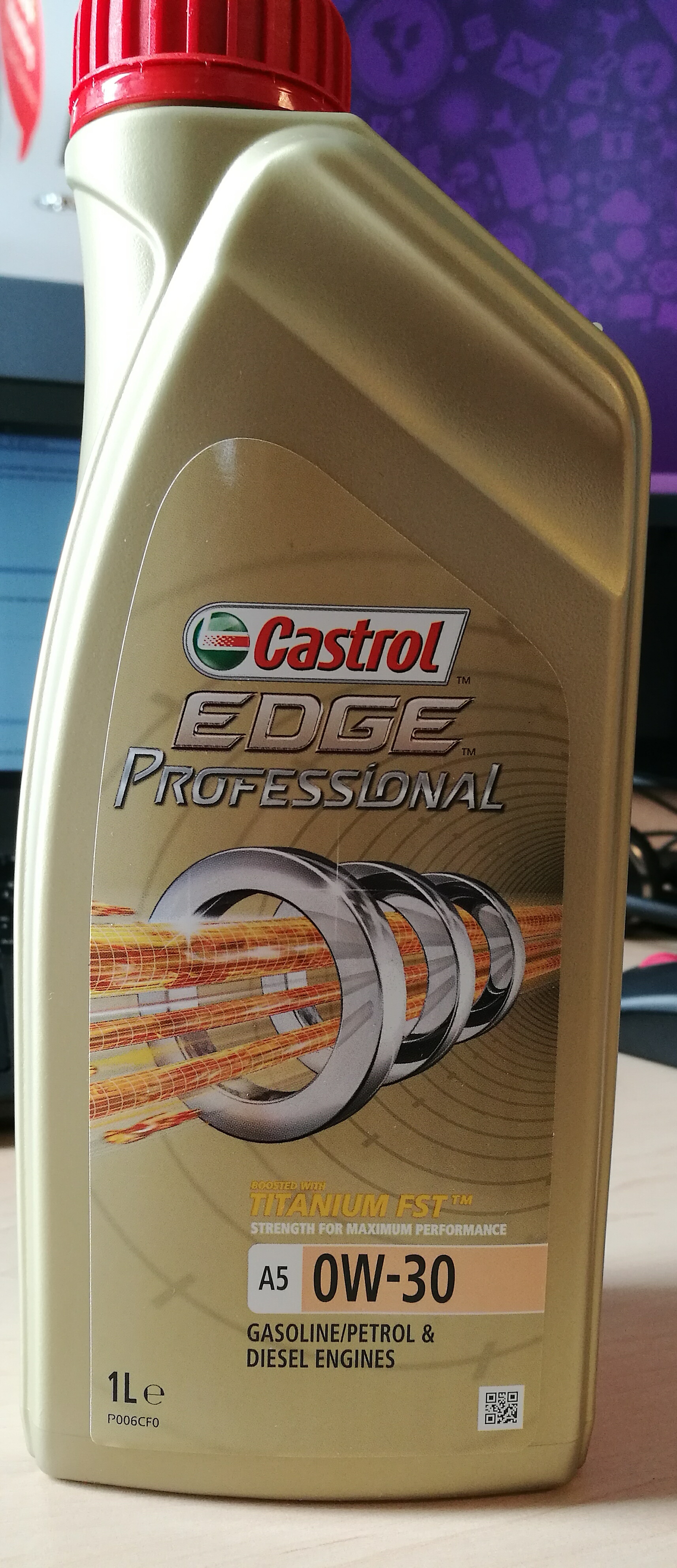

Pana de curand am reusit sa fac rost de ulei Castrol Edge Professional A5 0w-30 Volvo direct de la reprezentanta. Acum nu se mai poate. Cautand pe net, am observat ca multe magazine vand acest ulei la un pret destul de mic. E vreo diferenta intre uleiul care se pune in reprezentanta si cel din link-urile de mai jos? Ambalajul este la fel. Poate fi contrafacut?
https://www.autohut.ro/ulei-motor-1/ulei-motor-castrol-edge-professional-a5-volvo-0w30-1l-7003997.html
https://www.pieseautomix.ro/articol-nou/714534/castrol_edge_professional_a5_volvo_0w-30_1l.html
Fiind un ulei specific volvo , destul de mici sansele sa fie contrafacut.

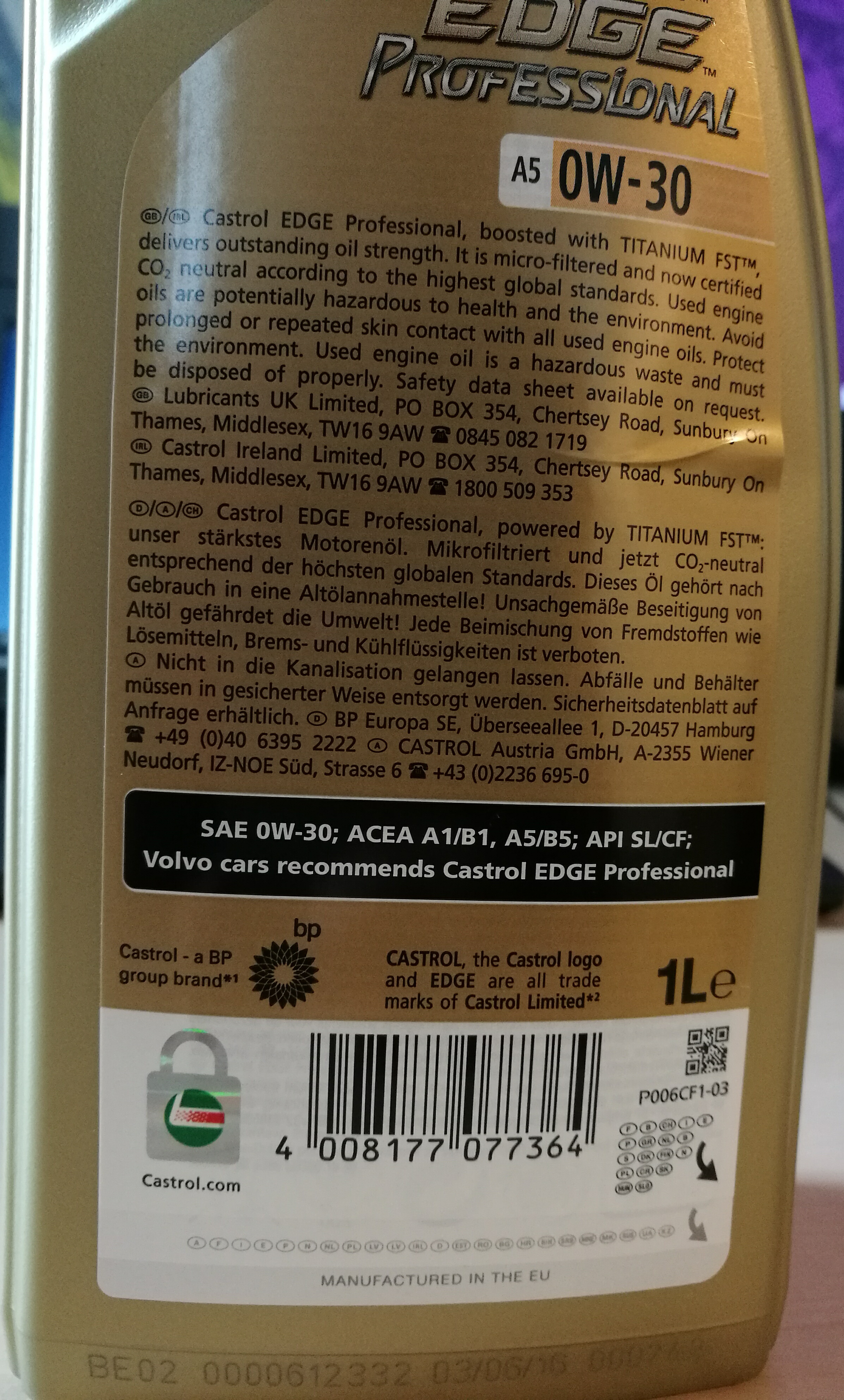

Am primit uleiul. Totusi am putine dubii. Pe eticheta din fata nu scrie ca Volvo recomanda acest ulei, insa scrie undeva pe eticheta din spate. Ce parere aveti, e uleiul care trebuie sau sunt sanse sa fie contrafacut? Astept parerile voastre, m-ar ajuta foarte mult.
