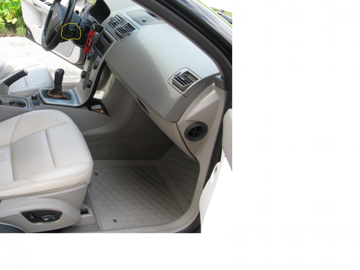

In spatele volanului e telecomanda cu pricina, dar se scoate si o folosesti ca pe o telecomanda TV, nu e fixa. Dar vad ca e cam moarta :(
Eu am butoanele din poza post-550-0-02406900-1408568100_thumb.jpg incercuite cu galben. Telecomanda este in tipla si acum, cu bateriile originale langa ea.
Am sa vad maine exact ce mai e pe acolo. Multumesc pentru ajutor!
