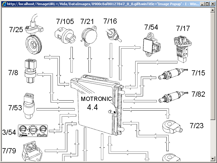

ECU analizeaza semnalele de intrare de la senzorii din motor :
  • senzor turatie motor (7/25)
  • senzor pozitie ax cu came (CMP) (7/21)
  • incarcare motor, calculata din MAF (7/17)
  • presiunea atmosferica (7/95)
  • temperatura externa (optional) (7/105)
  • temperatura motor (7/16)
  • unghi clapeta de acceleratie (7/54)
  • sonda lambda amonte, inainte de catalizator (7/15)
  • sonda lambda aval, dupa catalizator (7/82)
  • senzor detonatii de la cei doi senzori de pe bloc (7/23 si 7/24)
  • viteza masinii, din instrumentatia de bord (5/1)
  • cerere schimbare treapta, de la TCM (4/28) (doar pt. cutiile automate)
  • selector viteza (doar pt cutiile automate) (TCM) (4/28)
  • indicator check engine cerut de TCM (4/28)
  • acceleratie verticala de la accelerometru vertical (7/79) pentru a determina daca masina este condusa pe drum neregulat
  • daca este pornit sau nu aerul conditionat, semnal venit de la CCM (3/54)
  • semnal compresor A/C de la presostat (7/53)
  • presiunea in sistemul de climatizare de la senzorul de presiune (7/8)
  • presiunea in rezervor (doar pe unele piete) (7/84)

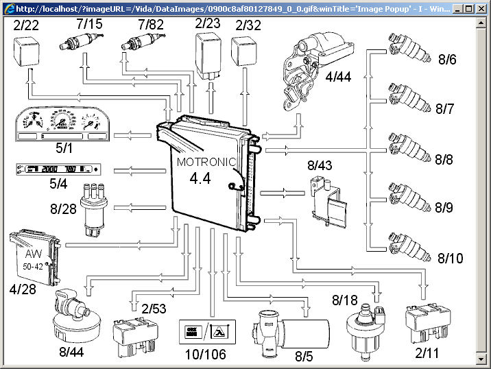

Si actioneaza conform acestora si hartilor elementele :
  • confirmare reducere cuplu prin reducere avans catre TCM (transmisia automata)(4/28)
  • turatie motor si incarcare (load) catre TCM (4/28)
  • unghi clapeta catre TCM(4/28)
  • turatie motor (RPM) catre instrumentele de bord (5/1)
  • temperatura motor catre instrumentele de bord (5/1).
  • cantitate injectata catre instrumentele de bord (5/4)
  • actionare releu pompa combustibil si altele (2/22) (2/32) (2/23)
  • comanda incalzire sonde lambda (7/15) (7/82)
  • comanda bobina inductie (4/44)
  • comanda injectoare (8/6-8/10)
  • comanda releu radiator (2/11)
  • comanda supapa EVAC (Purge valve - 8/18)
  • comanda regulator relanti (8/5)
  • aprinde / stinge becul de check engine din bord (10/106)
  • comanda valva TCV / BCS (8/28)

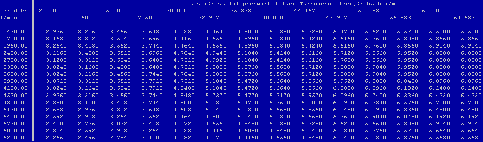

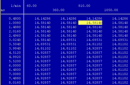

Buuuuuuuuuuuun.... Acum sa vedem ce trebuie modificat. Voi trece peste modul in care sunt identificate hartile pentru ca exista destule softuri care fac acest lucru (TunerPro, WinOls, Trionic Suite, etc).
Asa cum am spus mai sus, M4.4 isi face calculele in functie de incarcarea motorului. Aceasta este calculata de pe o harta ce are ca axe turatia si unghiul clapetei de admisie :
Asadar in functie de cat indica senzorul de clapeta admisie si turatie, ECU-ul va avea ca "target" un anumit engine load.
Pentru a ajunge la acest engine load, turatia fiind cunoscuta, conform formulei, avem nevoie de Q (debit aer). Pentru a creste debitul de aer, logic, trebuie sa invartim turbina, deci ECU va comanda BCS-ul (TCV-ul) sa redirectioneze presiunea dinspre actuatorul de la wastegate, catre admisie, la recomprimare.
Aici vine partea frumoasa. Pentru un tuning "light", aceasta este singura harta care trebuie modificata. In zona de WOT (unghi clapeta > 60%) ridicam load target-ul. Acest lucru va duce la boost request, ceea ce ne dorim (ridicarea presiunii). Este in prima instanta tot ce trebuie facut.
Sistemul de injectie si de aprindere va compensa pana la in jur de 8 target load (ceea ce inseamna deja destul de mult ca putere).
Pentru cine doreste mai mult, sau sa se asigure ca sistemul merge in parametri, subliniez inca o data, ACHIZITIONATI-VA UN CEAS DE AFR !!!. Sistemul va compensa pana la un punct, dar modificarea unui motor low pressure cum este 2.5T-ul prin ridicarea presiunii va aduce la aparitia de detonatii (2.5T are un raport de compresie mai mare, 9.0:1 spre deosebire de 8.5:1 cat are T5-ul).
In acest caz va trebui sa umblam fie la corectiile injectiei, fie la aprindere (micsorarea avansului).
Exista doua harti si pentru asa ceva, au ca axe engine load-ul, si turatia motorului. De asta spun ca sistemul va compensa, pt. ca cel putin la 2.5T, target load-ul se opreste pe la 6.7, iar ignition angle si injection time-ul au axa de load pana la 8. Deci pana acolo putem modifica linistiti. DUPA aceasta valoare apar problemele :)

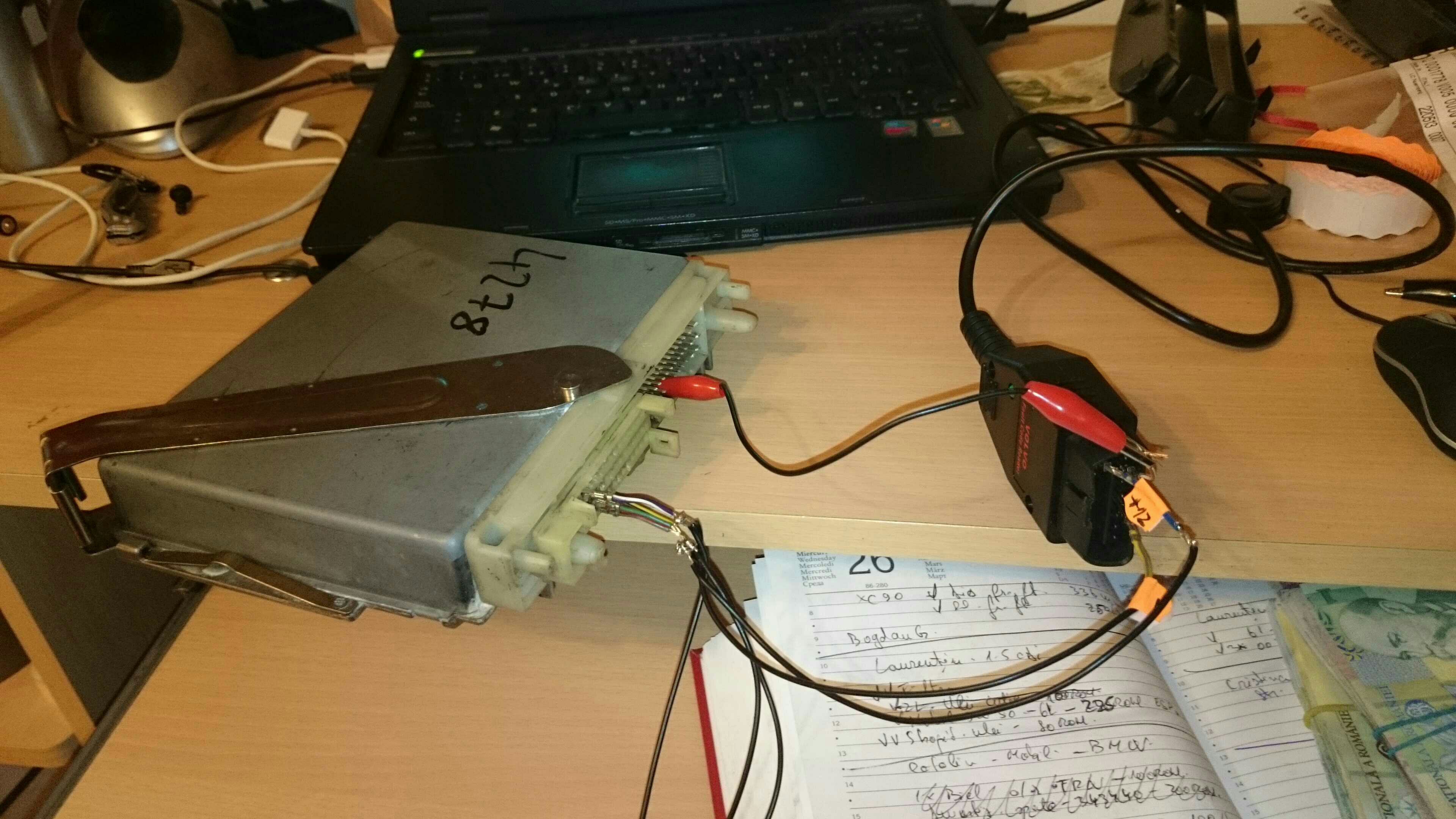

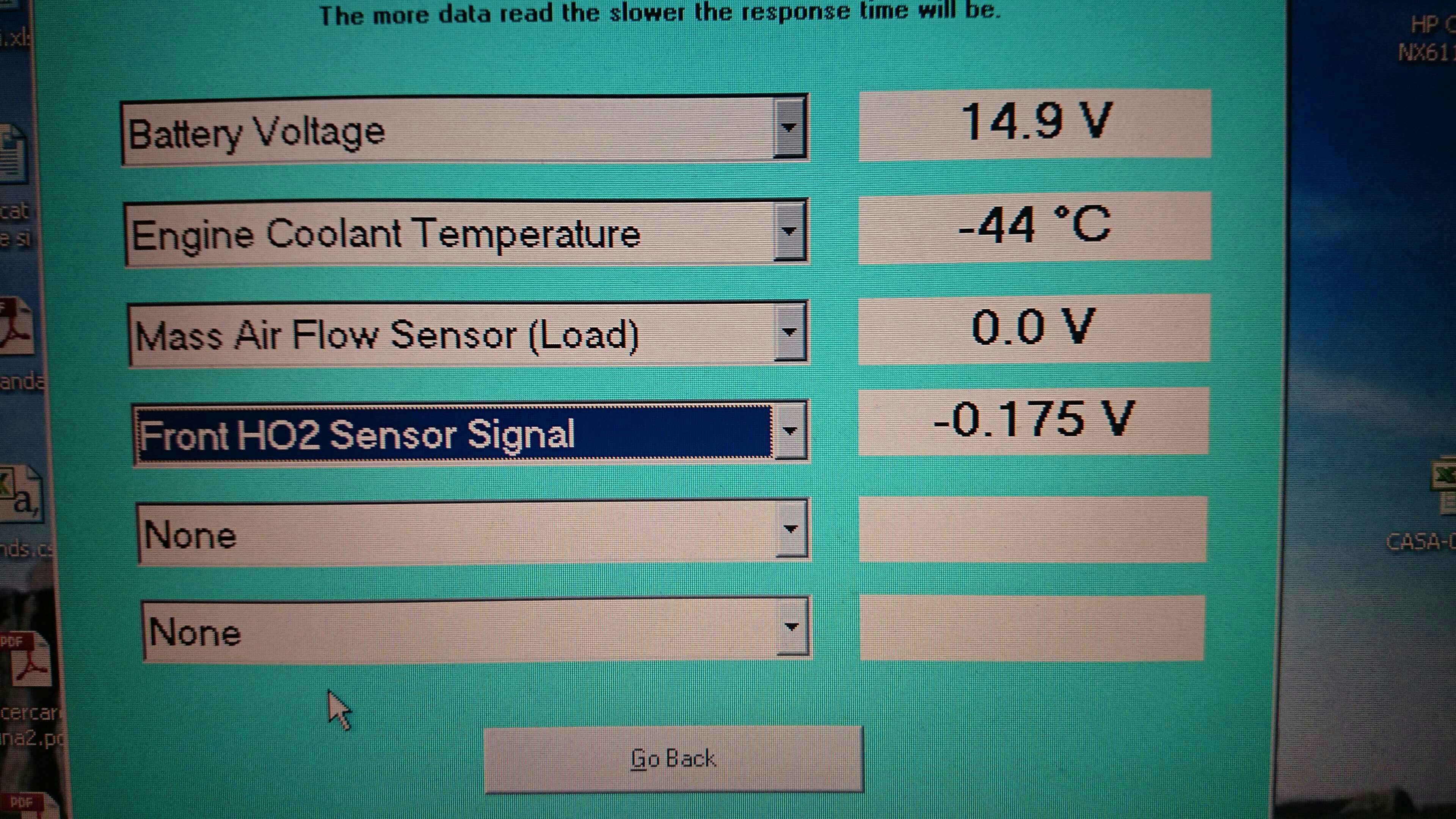

Azi ne-am conectat la ECU "pe masa" si am verificat ca se poate citi live data cu VOL-FCR

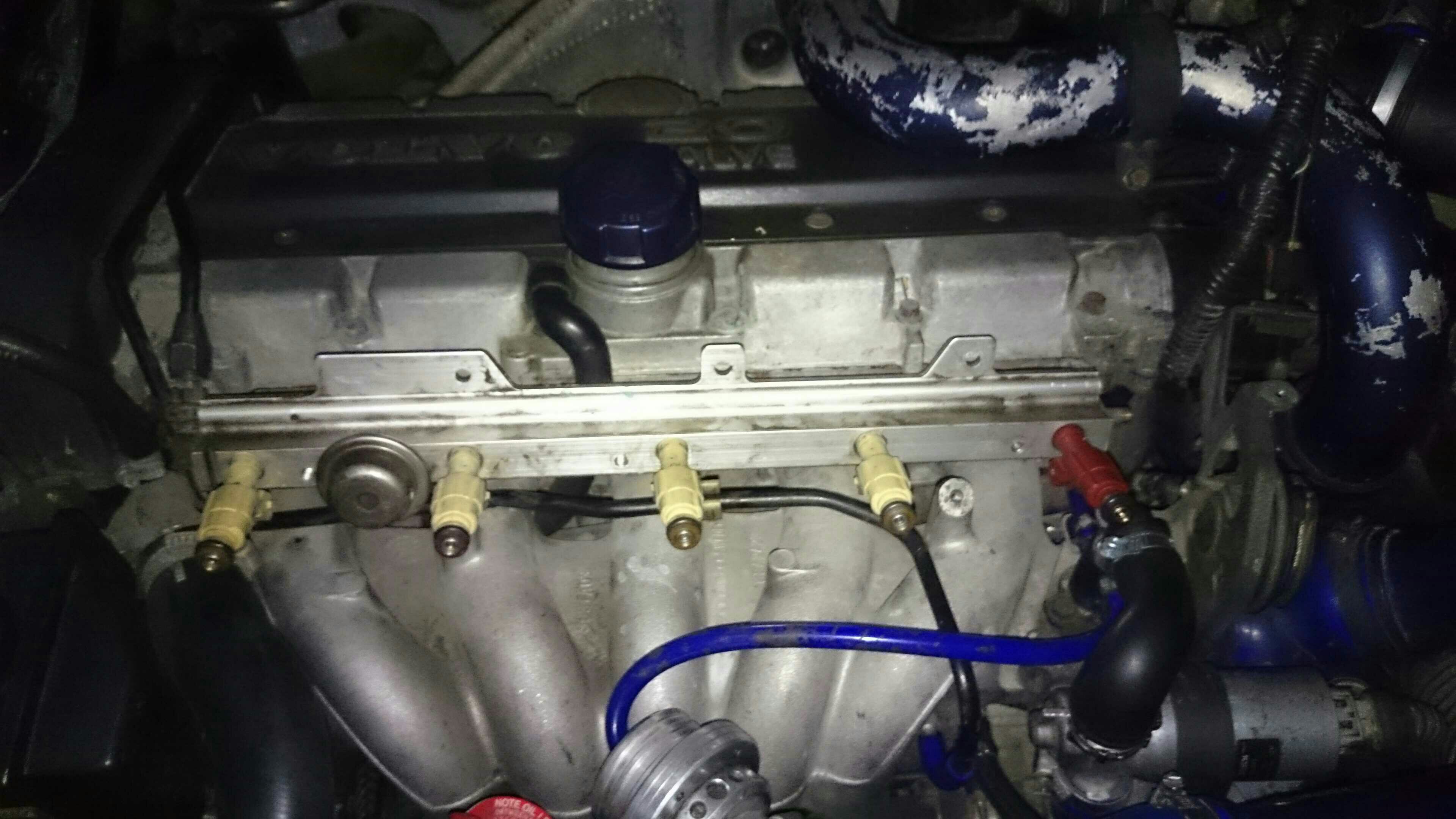

Si sa schimbam injectoarele

Legat de injectoare, cele rosii sunt de 315cc, cele albe sunt de 350cc. Softul de S70T5 pe care l-am pus este calibrat pentru injectoare albe, hartile de injectie de asemenea. Am avut exact aceeasi curiozitate ca tine mai sus, si am zis sa ii dau cateva "talpi" cu injectoarele rosii de LPT. Aveam detonatii din pacate (nu apar doar la WOT ci si in acceleratie pana in 3500rpm), la ceasul de AFR nu prea aveam timp sa ma uit ca ma uitam dupa trafic, dar mi-a sarit in ochi becul de check engine care se aprindea in acceleratie. Relanti-ul era un pic ciudat (poate si pentru ca nu se facuse inca adaptarea), si LTFT-ul crescuse spre 1.09 (amestec sarac). Nu am apucat sa vad AFR-ul la boost maxim cu injectoarele rosii :(

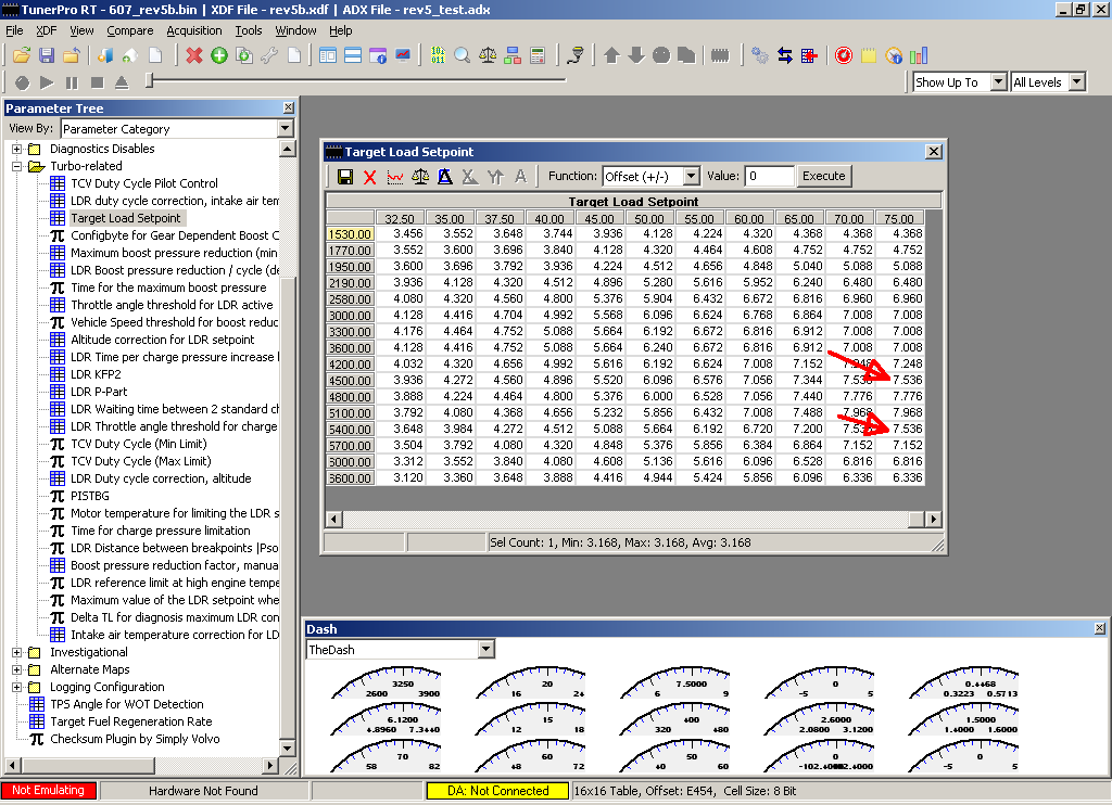

Alte chestie care mi s-a parut ciudata este da Duty Cycle-ul de la TCV, citit cu VST-ul ramanea pe zero, dar totusi boost-ul este controlat.
Engine load-ul urca undeva la 7.5-7.6ms la WOT aproape de 6000rpm, ceea ce e foarte bine si corespunzator cu harta de load target setpoint.
Mai sapam.
Boooooooooon... Dupa un drum pana la Voineasa si inapoi, care a continut atat autostrada cat si urcat pe munte, coborat, tras de ea, depasit, etc, pot trage urmatoarele concluzii :
- Consumul la dus a fost 10% fix, in conditiile in care autostrada a fost facuta cu 140km/h cap-coada, apoi mers destul de legal + urcatul pana la Vidra la baraj. La intors a consumul fost 9.5%, a fost mai multa coborare si mers 140-160 autostrada + stat in aglomeratie pe Dealu Negru. Instantul arata 8.5-9.5 la 140km/h si 9.5-10.5 la 155km/h din cate am reusit sa il tin constant (in pofida tuturor handicapatilor de pe A1).
- Nu au fost detonatii nici cand am tras de ea pe serpentine.
- Boost-ul urca undeva spre 10PSI dar nu ajunge la 10PSI. Din cate am mai aflat, boost-ul de T5 e pe la 8-9PSI. Pe acolo e si la mine.
- Temperatura a ramas perfect constanta, nu s-a supraincalzit nimic.
- La WOT, AFR-ul nu a sarit de 12-12.5 - PERFECT !
Concluzii si actiuni in consecinta : ;D
- Ridicam load target setpoint-ul de la 7.9ms la 9.5ms. Aici va aparea o problema... axa de LOAD se termina la 8.02 la injectie si la avans. Dupa 8.02 pana la 9.5 ECU va folosi ultimele celule pentru injectie si aprindere. Sa vedem ce o sa se intample...
- Am dezactivat si gear dependent boost control-ul pentru treptele 1,2,3, si l-am lasat activ doar in treapta a 4-a.
- De asemenea am dezactivat limitarea de boost pana la 10km/h (s-ar putea sa invartim oleaca din roti.

Ieri a sosit din Anglia blanking plate-ul pentru CBV. Momentan nu se va monta pana nu voi rezolva cu intercooler-ul care se pare ca fasaie ;D
