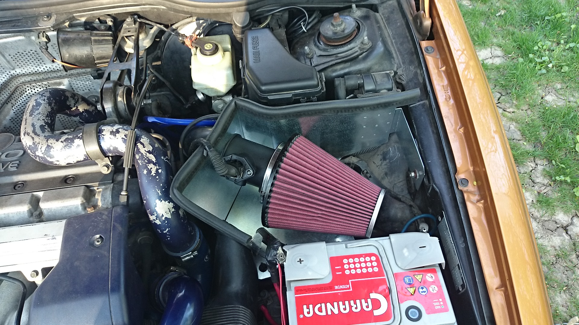

Scazut azi un pic pe ici-pe colo avansul, modificat TCV duty cycle-ul de la 75-80% spre 65-70% poate scap de overshoot. In momentul in care calc brusc acceleratia, load-ul sare peste target, si fix atunci apare o mini detonatie care-mi strica socotelile. Intai rezolvam cu partea asta, si apoi crestem usor-usor din nou.
Montat azi si filtrul K&N, o ditamai ciuperca atomica, cam cel mai mare pe care il au ei in gama de turisme.
A se scuza "deranjul" de sub capota ;D
Voi mai incerca sa scurtez si furtunele de vacuum care duc la TCV, pt. ca o alta problema a overshoot-ului sunt furtunele prea lungi.

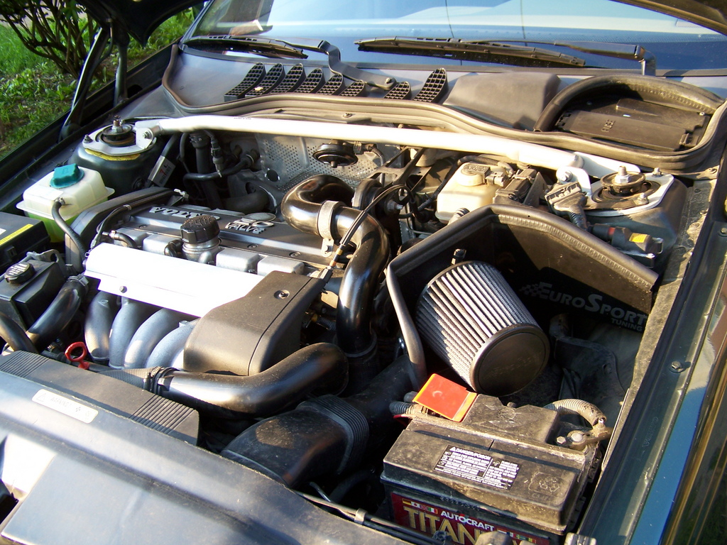

Si diferenta intre filrul K&N si filtrul Pilot by Vitan Tuning
Ca sa intelegeti ce inseamna diferenta de temperatura pentru functionarea motorului :
Seara, la 9-10 grade temperatura exterioara, temperatura masurata a aerului admis era pe la 11-12 grade. Aproape zero detonatii, 1-2 grade retragere avans, la valoare in harta de 11-12 grade avans.
Am dat azi o tura. Temperatura exterioara - 22 de grade. Temperatura aer admis - 44 de grade !!! Dublu ! Consecinta - masina saraca inca trage, dar am retragere de avans de 4-6 grade, si asta la avans de 9-10 grade in harta !
Am inceput cu ajutorul unui vecin sa masuram si sa fabricam o carcasa sa izolam termic filtrul de aer, si sa folosim admisia standard din bot a masinii, in speranta ca o sa ajung cu temperaturile apropiate de cele de afara. Momentan motorul "respira sub patura" si e normal ce se intampla... Ca idee de ce un motor turbo este atat de mult influentat de ce se intampla afara, si de ce "tuning-ul" nu se face cu un filtru, o toba, si un soft "de pe raft".

Cum izolezi tu filtrul tau de aer? Din poze al tau nu mai este bagat in cutie
Sent from my iPhone
Pai fa-i macar un scut de-asta cum am avut si eu.
Exact asta proiectez :) e facut din carton acum, dupa Sarbatori il face vecinu' din tabla.

Azi am fabricat cu ajutorul unui vecin destoinic o protectie termica pentru filtrul de aer
SUPER !
Sa ne spui si cu cit a scazut CONCRET temperatura, cu tabla aia.
Ca doar tu poti vedea cifre.
Momentan >:D
