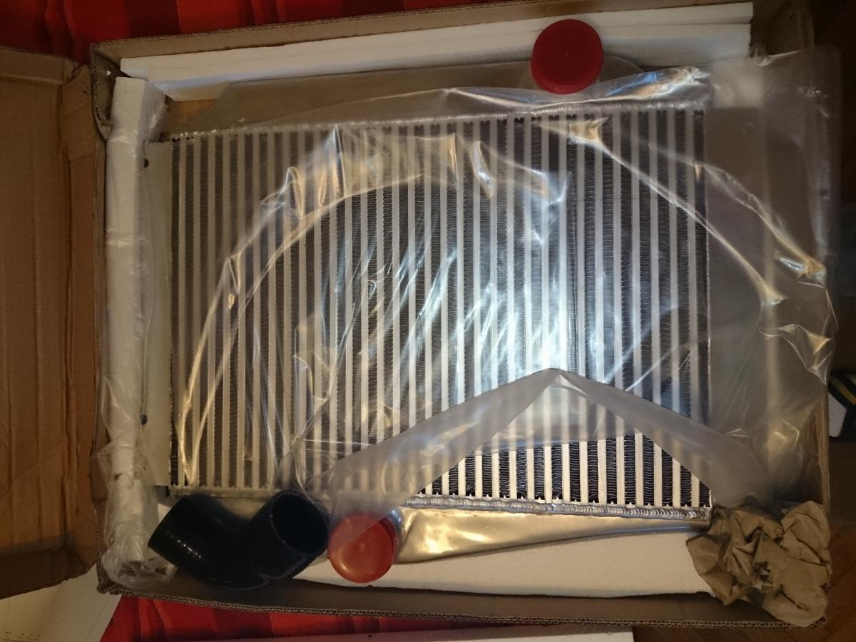

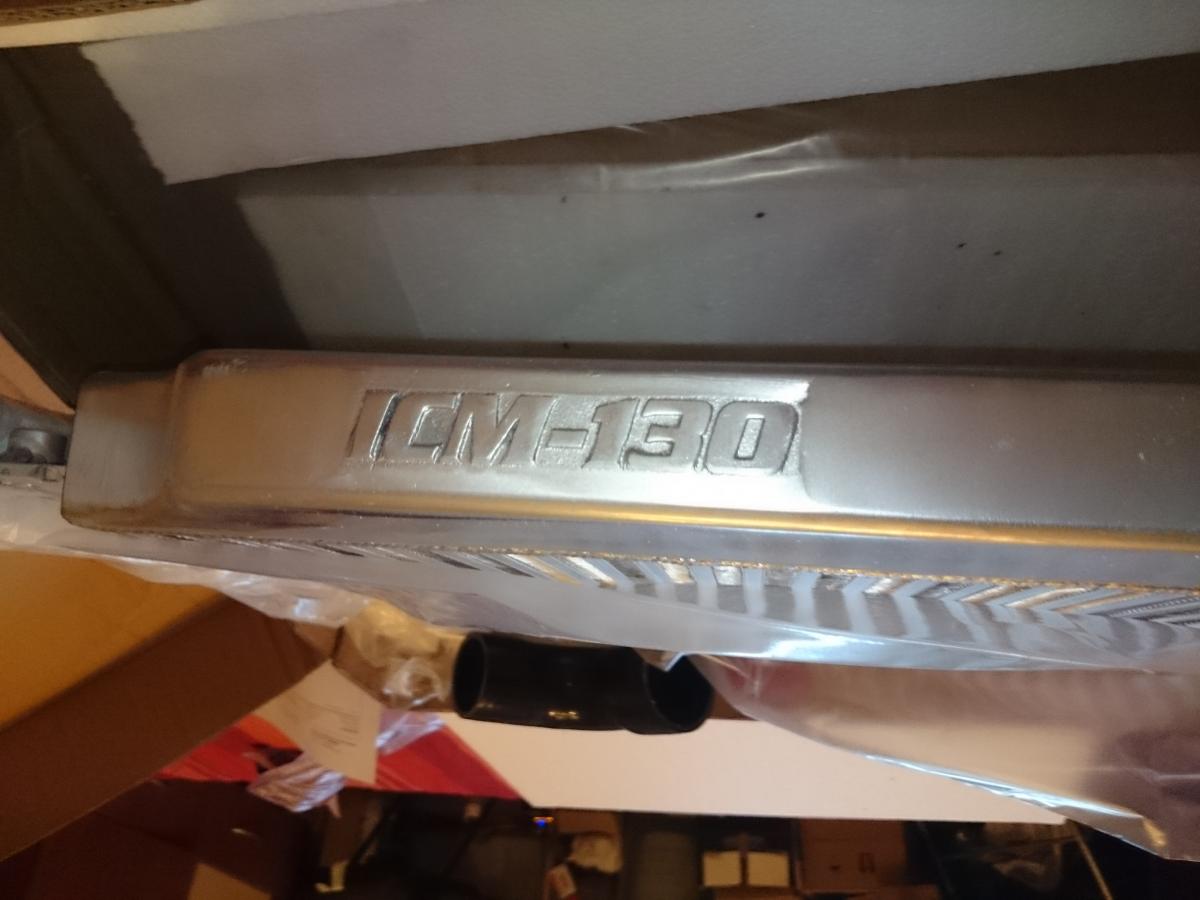

Intre timp a ajuns si intercooler-ul de la DO88
