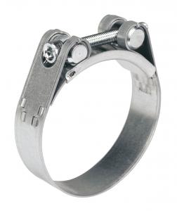

Astea necesita coliere speciale?
In principiu ar necesita coliere cu dublura pe interior, dar nu este obligatoriu.
Eu folosesc coliere normale la toate furtunele siliconice, nu mi-am pus probleme de coliere speciale :)
Nu e obligatoriu dar rezista mai bine in timp pe coliere duble. La a mea, ce era pe colier dublu arata mult mai bine decat celelate. In principal, imediat in apropierea colierului, daca e normal, oboseste mai repede furtunul.
Asa ceva se pune.

Asa ceva se pune.
Interesant colierul. Am simtit nevoia la un momentdat dar nu stiam ca exista.
Eu credeam ca dublu se refera la varianta cu un cerc suplimentar, prins cu niste cleme de cel de sus care strange... un cerc vine peste furtun si unu pe dedesubt. Nu gasesc poza dar cred ca e posibil sa fie destul de comun pe Volvo.

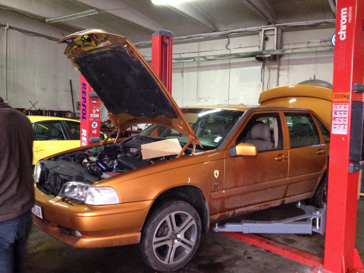

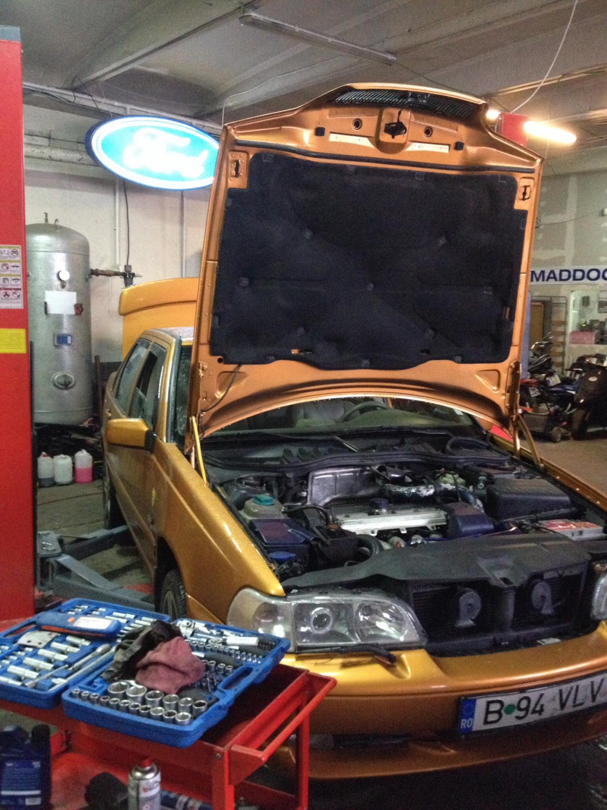

Montat azi intercoolerul de la DO88 si inlocuit furtunele de racire cu unele siliconice.
La vremea de afara nu am unde sa o testez din pacate...
9 people like this
Foto spion din timpul montajului
post-3416-0-04212700-1422199724_thumb.jp
post-3416-0-58224500-1422199744_thumb.jp
6 people like this
