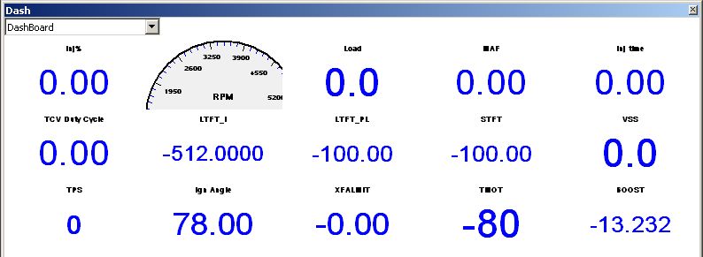

Azi mi-a sosit senzorul de boost Motorola MPX4250AP (presiune absoluta) si l-am legat la senzorul de presiune rezervor. Apoi am activat din XDF logging-ul pentru senzor, am modificat in ADX formula de calcul in ((((X/255) + 0.04)/0.00395)*0.145) - 14.7
Rezultatul mai jos (bench testing)
Legat azi senzorul si la furtune. Pe ceasul de boost la ralanti -21 -22inHg, pe logger 10.3-10.5PSI. Freakin' accurate !
Acum nu mai trebe' sa conduc cu un ochi pe ceasul de boost, unul pe AFR si cu ochiu' soacrei sa vad incotro se duce drumu' ;D
