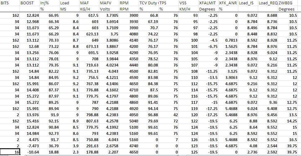

Se pare ca incalzirea vremii (7 grade intake temp vs. 21 grade intake temp) duc la retragere de avans de 18-21 de grade pe toti cilindrii (3 - 5 grade individual). Am cerut ajutor "in afara" , ca deja am avansul la 11 grade si daca mai scad din el... Poate se rezolva cu mai multa benzina, dar pt. asta vine faza doi, green giants-urile ;)

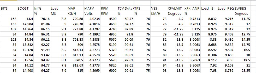

Un pic de logg-ing ieri, o gramada de retragere de avans. Am micsorat load request-ul, in speranta ca mai scap de probleme. Bits > 162 inseamna detonatie + retragere de avans 2.25 grade/cilindru detonat.
Mai vedem ce-o fi la urmatoarea tura.
Azi mi-a venit furtunul de admisie de P80 dupa 1999, ca sa pot conecta calumea debitmetrul de 3" la turbina. No more powertape. YEEEEY ! :smile:)

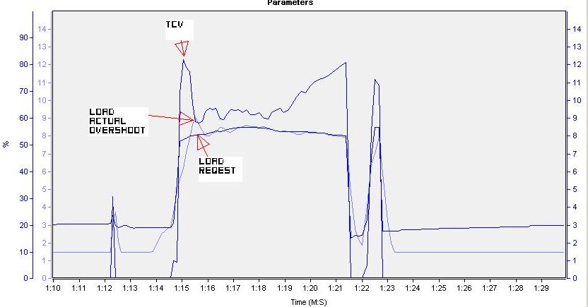

Florine, uite un grafic apropo de ce ti-am explicat aseara. Unde este overshoot-ul de load, apare detonatia, si se retrage avansul cu 2-4 grade. Daca urmaresti linia TCV-ului, o sa vezi tot ce ti-am desenat aseara, cum este actionat de ECU (in procente) pt. stabilizarea load-ului. Este grafic realizat din ultimul meu log, nu e copiat de undeva, deci e chestie reala :smile:
Acelasi lucru se intampla cand "strangi de gat" wastegate-ul, adica strangi mai mult decat trebuie tija.

Boost-ul intre 13PSI si 15PSI (0.9bar-1bar). Retragere de avans cam 2.25 grade per cilindru - se poate si mai bine cu benzina mai buna... AFR-ul foarte bogat ce e drept, spre 10.5, trebuie sa ma joc iar cu el ca e in extreme, ba 12.8, ba 11.8, ba 10.5.
