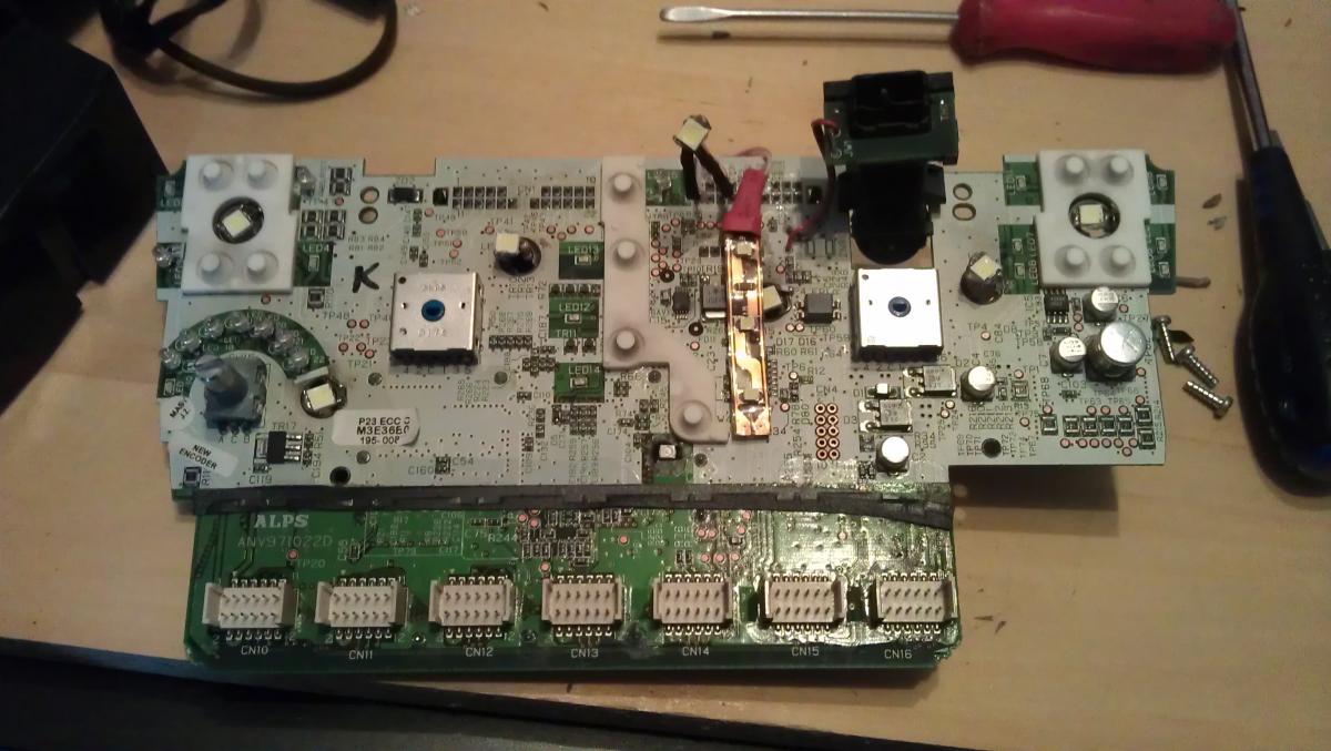

Cum as putea schimba becul de iluminat de la aerul conditionat dar si cursorul ca nu mai imi merge cum trebuie s-a rupt ceva plastic si cand reglez temperatura merge aiurea si se da peste cap.
poza are caracter informativ nu e de la masina mea
Becul se schimba prin spate. Trebuie demontata clima de pe masina (cu bateria deconectata) si se vad soclurile prin spate.
Reglajul ca sa-l schimbi, iti trebuie o alta clima donatoare, de pe care sa-l iei si cu pistolul de lipit, faci schimbul. Din pacate modulele climatronic sunt codate pe masini si nu le prea poti schimba cu totul
Multumesc frumos , l-am desfacut dar electronica e capsulata parca de partea frontala si nu vreau sa il rup . Merci frumos !
Nu este capsulata, este prinsa in suruburi
