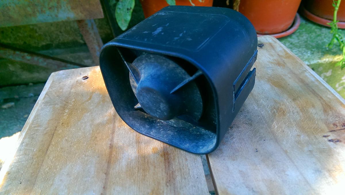

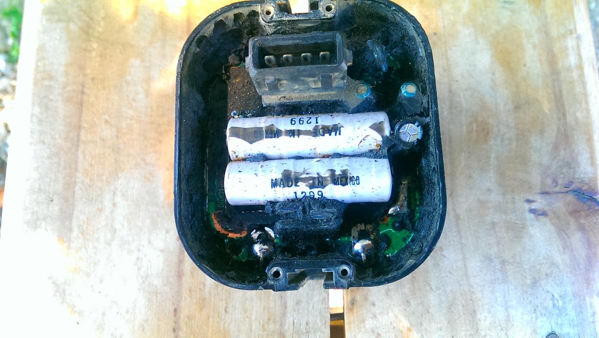

Salut am un s40 din 97 cu motor 2l,140cp ,benzina care Inca de cand am cumparat masina acum un an,alarma masinii nu functiona,indicatorul led din bord ramanand in permanenta aprins indiferent ca motorul este pornit sau oprit.Functioneaza doar inchiderea centralizata.M-am uitat pe net si am vazut ca sirena alarmei are niste baterii care cu timpul trebuiesc inlocuite,asa ca am demontatsirena si m-am pus pe treaba insa dupa ce am desfacut capacul din spate al sirenei am constatat ca toata placa electronica este invelita intr-un silicon negru,cauciucat.Incete,incet am desfacut acest cauciuc iar inauntru am gasit doua baterii a caror tensiune totala este 0.24 volti .Fiecare baterie pare a fi compusa din mai maulte baterii gen cele de la brichetele cu led ,doar ca sunt ceva mai mari.Credeti ca inlocuirea acestor baterii poate rezolva problema alarmei ??
Mentionez ca alarma este de fabrica cea cu telecomanda separata .

pe unde se afla sirena montata pe masina...sa o caut si eu
Sub baterie,cel putin la mine acolo este.

acolo sub baterie se afla sirena montata.
Al meu este S40 an 1997, motor 2l, 140cp.
Aia sunt acumulatorii proprii ai sirenei. Adica si daca se taie firele de la sirena aceasta va tipa in continuare. La alarma puteti conecta orice sirena ptr. a o verifica.
Daca se taie firele cand este armata, ca daca masina este deschisa si tai firele, nu se intampla nimic
