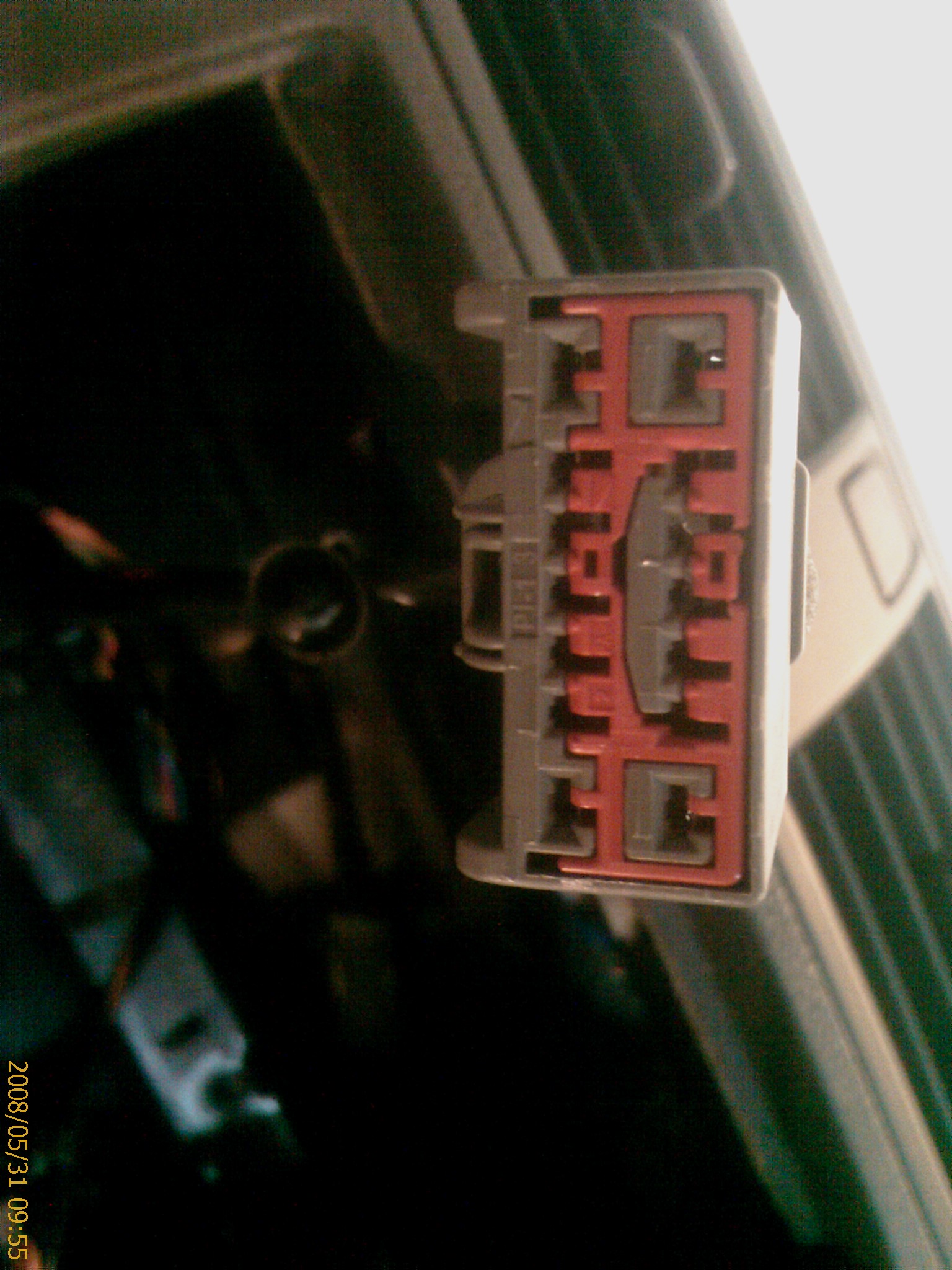

Car kit-ul Parrot CK3000 are o conectica ce nu se potriveste la sistemul meu audio (high performance model 2008).
Ok, am zis. Am gasit pe net ( accesorii gsm) conectica pentru sistemul meu (asa am crezut din pozele cu mufele), dar nu se potrivesc. Este foarte aproape de ce imi trebuie dar nu se potriveste:
Mufa mea ce intra in CD este:
Sti vreo solutie astfel incit sa nu tai nici un cablu. Mai ales ca am si ceva fibra optica pe acolo?

Inteleg ca iti doresti sa folosesti neaparat sistemul audio al masinii. Ideal ar fi sa gasesti conectica originala. Daca nu, nu te sfatuiesc sa tai nici un cablu, mai ales daca nu stii exact ce tai, ghidat de o schema. Ai putea face o mica improvizatie pe-acolo, gasind intrarea de linie pe care oricum o ai in cotiera dar nu cred ca te ajuta pentru ca mai trebuie sa legi un fir de la bluetooth la sistemul audio care sa comande, prin punere la masa, comutarea catre apel daca de exemplu asculti radioul. Si asta se face doar avand schema electrica a sistemului audio pentru a sti care fir face asta. Si cred ca mai trebuie si un soft de care pomenea Godfather, cand am vrut sa-mi cumpar un original handsfree, asta pentru ca masina "sa stie" ca i s-a atasat un accesoriu.
Poti sa nu te complici si sa folosesti un difuzor separat bagat langa panoul de sigurante. Auditia este excelenta tinand cont ca acel difuzor trebuie sa reproduca doar o gama din registrul mediu al sunetelor in plaja careia se afla vocea umana. Nu dori calitate a sunetului la telefonie pentru ca oricum sunt taiate frecventele joase si foarte inalte by default de catre sistem pentru a putea micsora streamul de date din emisie.
Sper sa-ti fie de folos. Toate bune!
merci de sfaturi. cred ca asa am sa procedez.

Am instalat pina la urma car kit-ul.
1. identificat masa , plusul permanent si plusul prin contact. Tras firele, lipit la cald, izolat.
2. Am testat iesirea audio din car kit cu un difuzor oarecare (exact cum m-ai sfatuit). E ok.
3. La un mag. de audio-video mi-am luat un difuzor de medii ptr. masina si l-am conectat (ascuns sub consola).
Merge excelent - chiar a trebuit sa butonez car kit-ul ptr. a micsora volumul.
