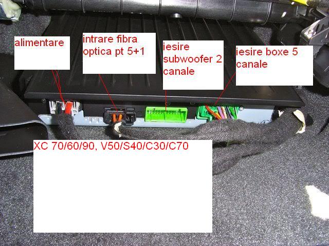

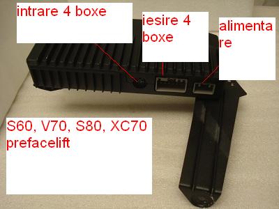

La XC60/90/70 (model nou) etc, post-259-0-29050400-1410504799_thumb.jpg, amplificatorul are integrat si un procesor de sunet, are din start iesire pt 5 boxe, iar efectele speciale le produce si "imparte" procesorul de sunet via amplificator.
Deci ce comparam?
S/V70 Au procesor de sunet auxiliar, la s60/S80/V70 este integrat in HU8xx. Mai pe romaneste HU8xx are procesorul de sunet integrat iar amplificatorul este auxiliar.
