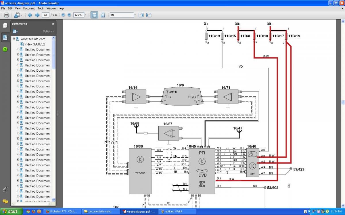

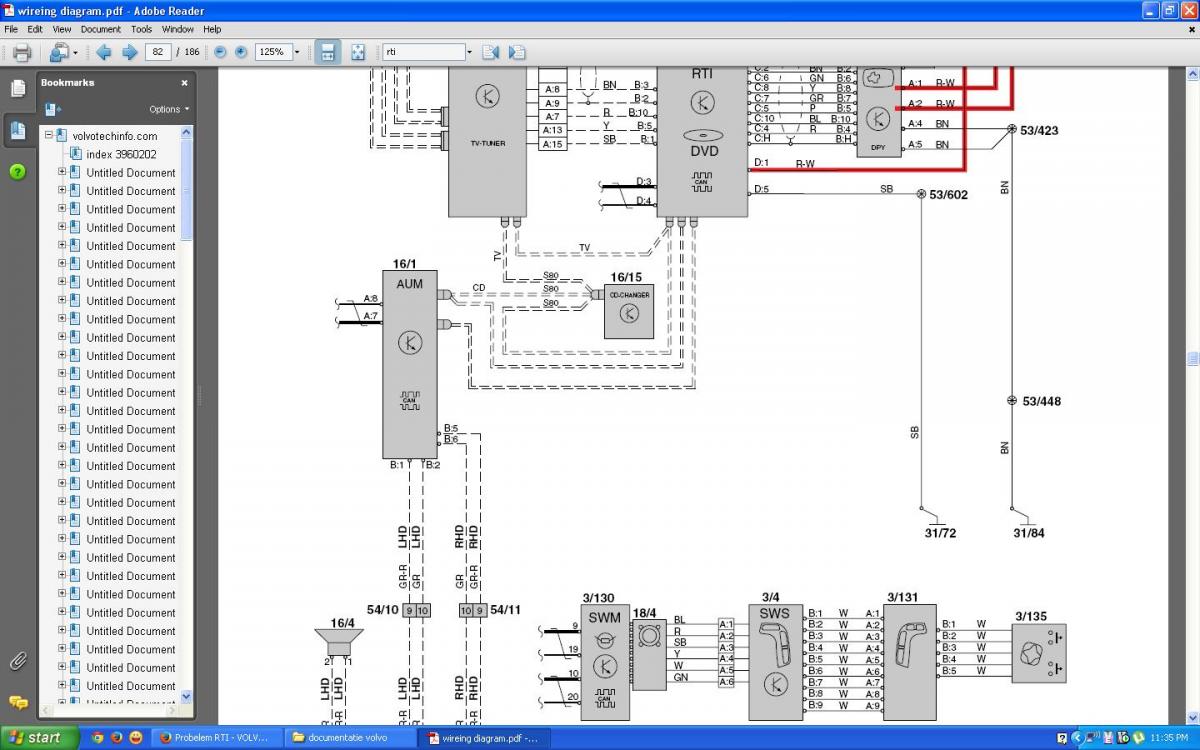

Cred ca am gasit problema dece nu porneste.Unitatea din portbagaj nu are mufa de alimentare si acuma trebuie sa vad unde este sau daca a fost taiata sa iau alta mufa.Are cineva o schema electrica la mufa de alimentare la unitatea din portbagaj?
Am gasit firele de la mufa respectiva taiate da acuma am niste nelamurili de unde pleaca rosu cu alb am doua fire si doua fire de negru imi poate face ceva o poza sau o schita electrica.Va rog.
Rosu cu alb pleaca din REM (siguranta 10 cred) si este alimentarea. Cele 2 negre probabil sunt minusuri
Da e siguranta de 10 da din spatele sigurantei pleaca doua fire rosu cu alb care sunt taiate.
Pai ai intrebat de unde pleaca firele si acum zici ca stii de unde pleaca. Nu prea inteleg ce vrei. Ia si studiaza
