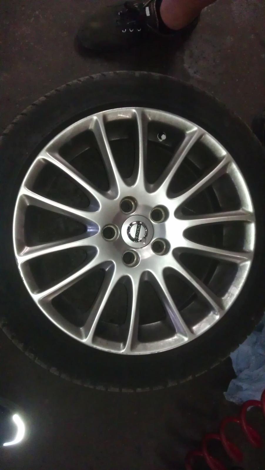

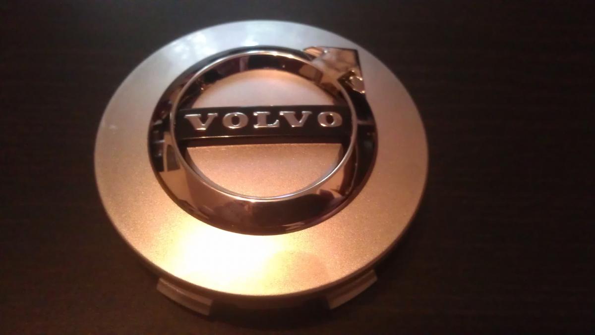

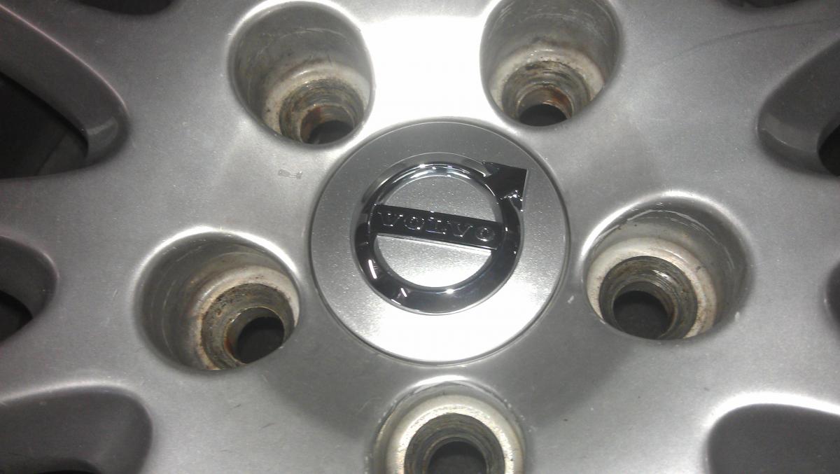

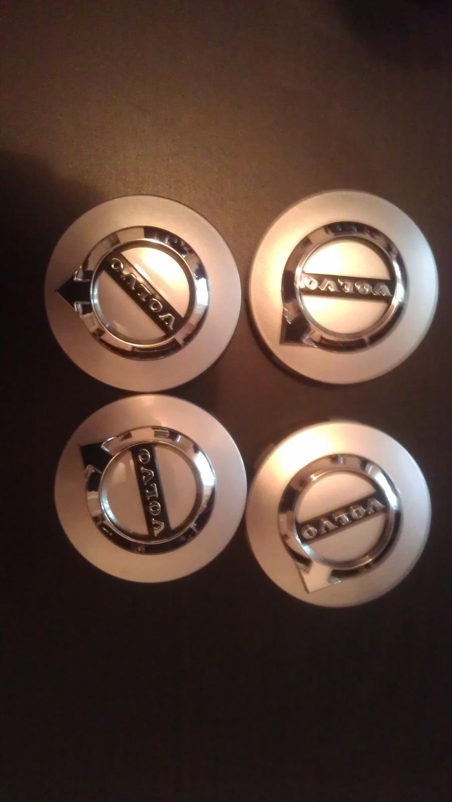

Capacele centrale jante, XC90 2016. Am zis ca daca nu a aparut inca una intreaga pe strazi, macar sa o aducem pe bucati :D
Janta pe care a fost facut poza nu este a mea si a fost doar de test. Probabil ca in weekend o sa le pun pe masina si o sa fac si poze cu jantele mele cromate :D

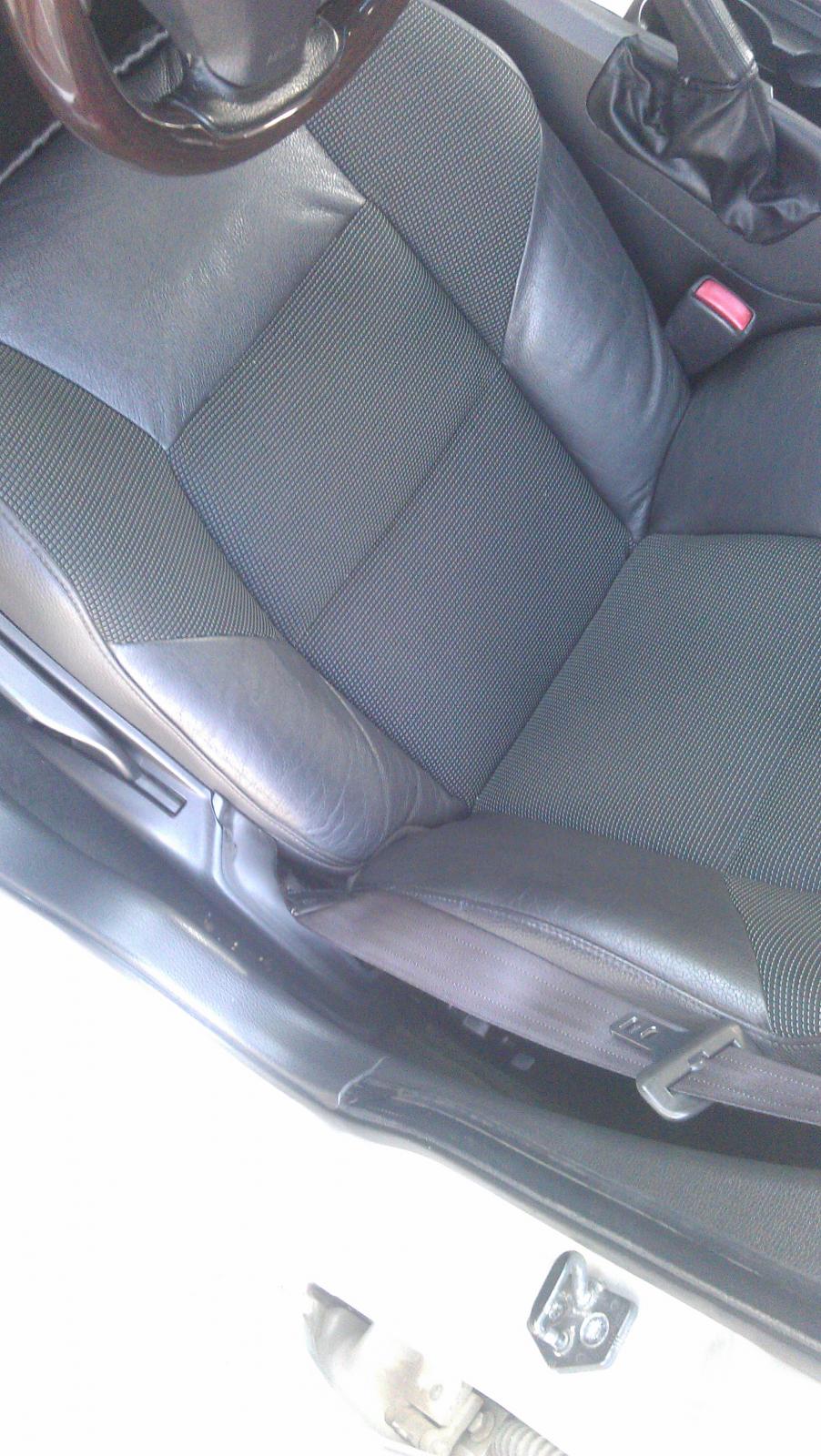

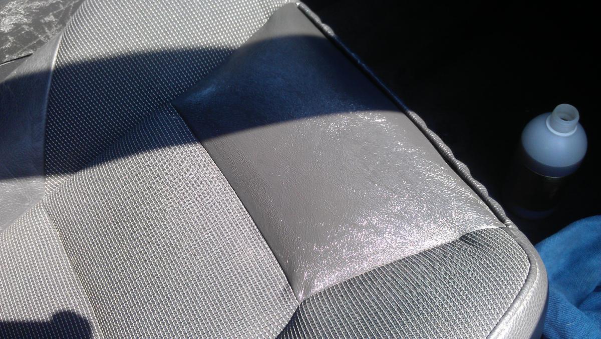

Am luat si un kit leatherique "Rejuvinator Oil & Prestine Clean" pentru portiunile de piele http://www.pro-detailing.ro/kit-05l-rejuvinator-oil-prestine-clean-p-40.html (nu este reclama, insa in Bucuresti sunt cam singurii- de fapt sunt in Ototpeni). Am dat cu Rejuvinator, iar pe sezuturi, unde freaca picioarele (era piele foarte stransa, cutata si uscata), dupa nici 30 de minute a inceput sa se intinda pielea si la pasager aproape ca nu mai avea cute. Acum trebuie sa las pana maine dimineata si apoi sa dau cu Prestine clean, insa maine dimineata ii mai dau cu Rejuvinator odata si maine seara curat bine. Poze maine :D

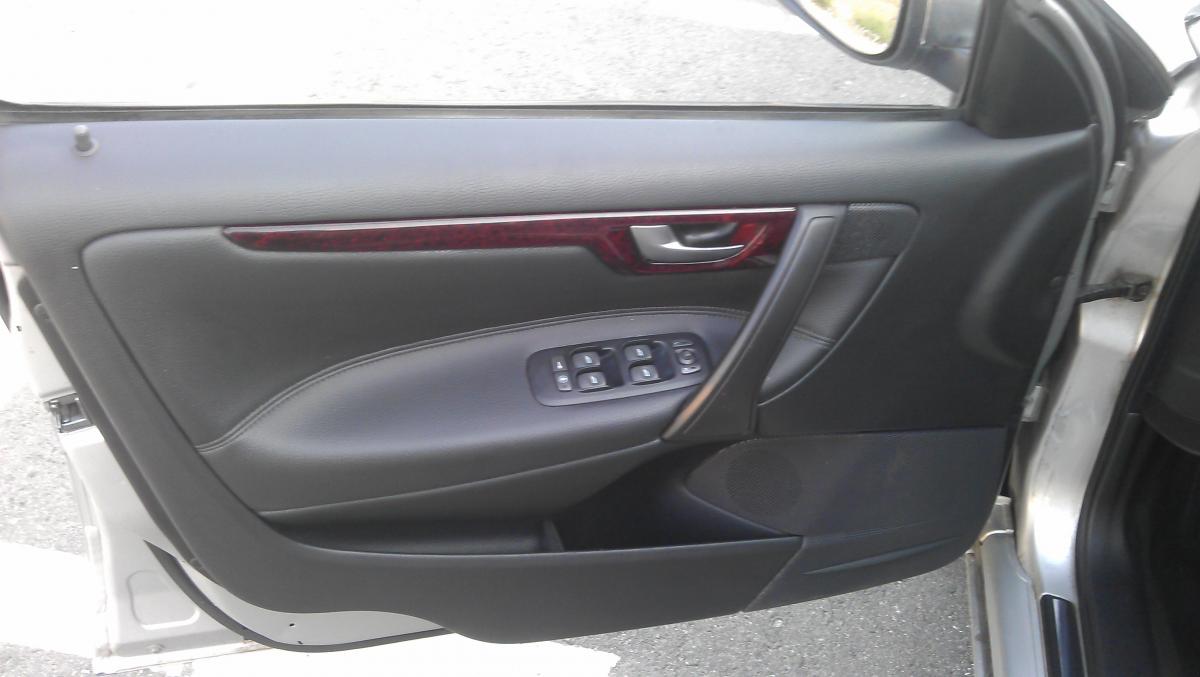

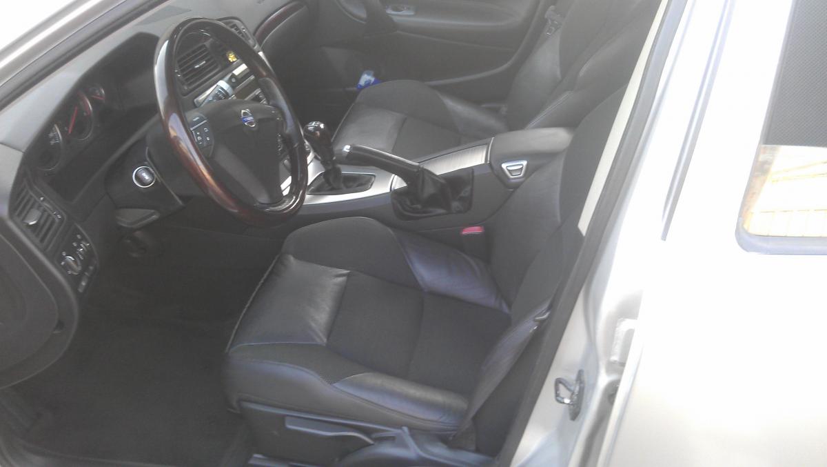

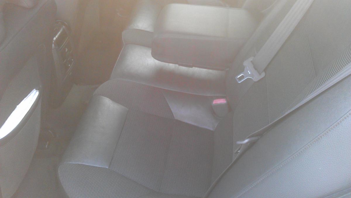

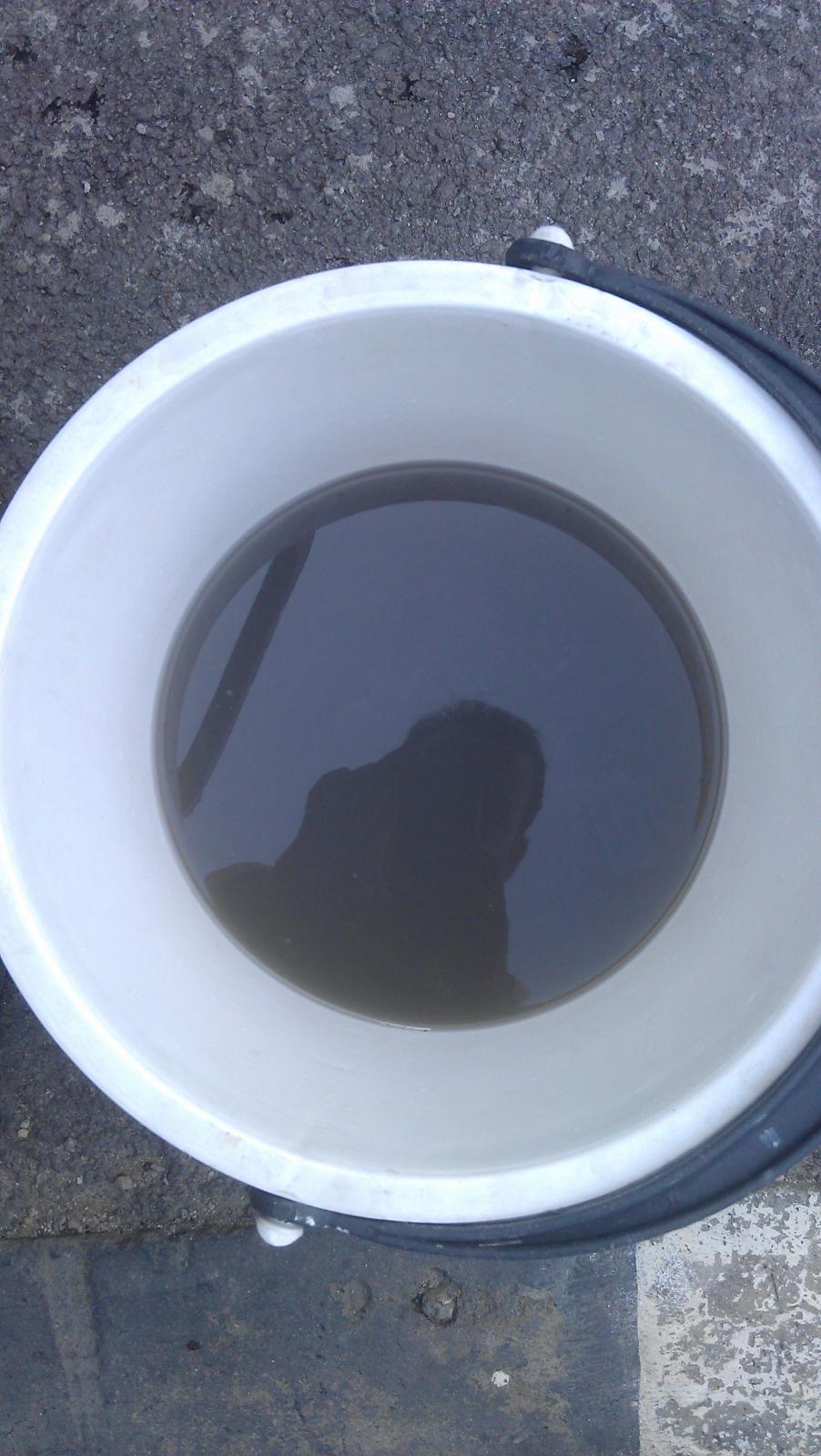

Astazi am terminat cu interiorul. Am mai fost odata in dimineata asta si am mai aplicat odata Rejuvenator post-259-0-91015300-1437327604_thumb.jpg si pe seara am dat cu Prestine Clean, apoi am sters cu o laveta umeda. Cam asa arata apa dupa ce am sters scaunele cu laveta umeda post-259-0-20442100-1437327534_thumb.jpg Si tineti cont ca in iarna eu am spalat tapiteria la masina de spalat.

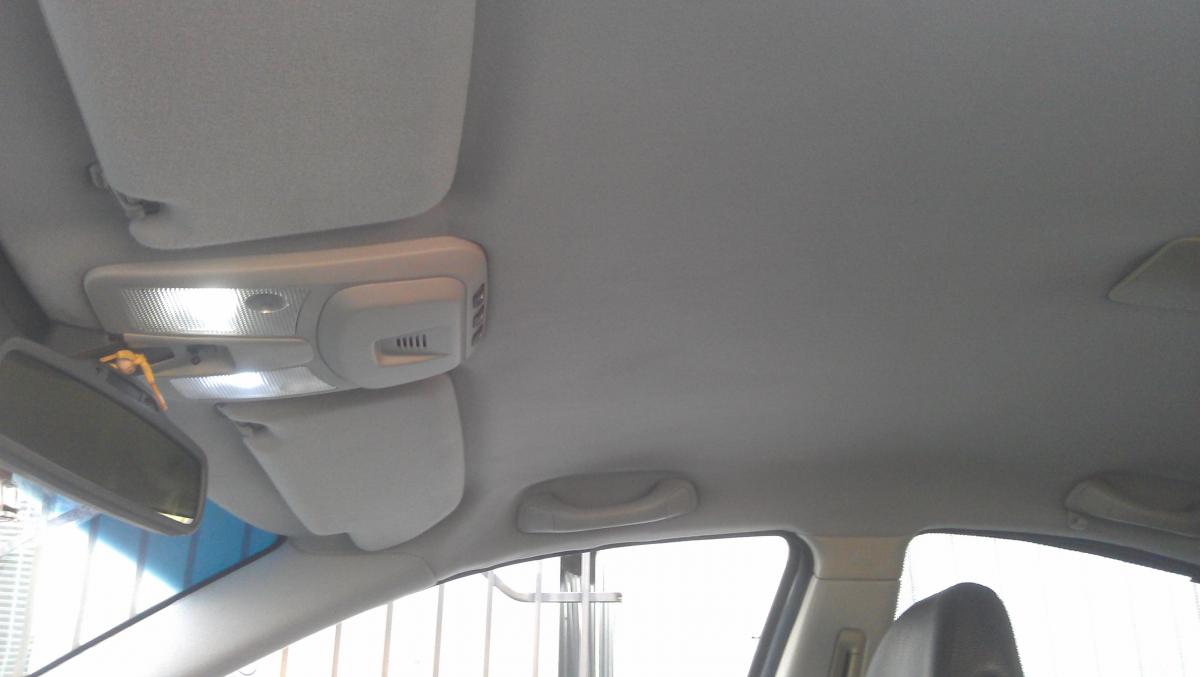

Apoi am sters cu biocarpet partea textila, sa mai iau praful si am curatat tapiteria plafonului si portbagajul. Apoi am curatat toate plasticele, bordul, chederele si pe sub chedere, mocheta, presurile, geamurile, stalpii caroseriei si cam peste tot pe unde am avut acces
Pana la urma am ajuns sa fac un detailing interior de nota 10.

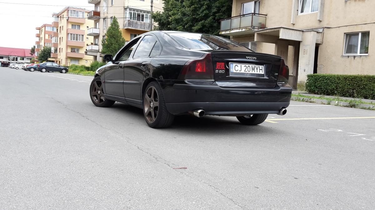

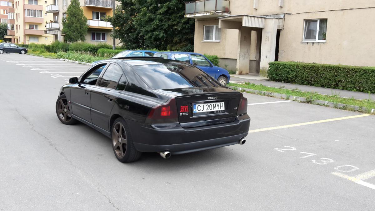

Ieri am schimbat bielete stricata, i-am facut rovinieta si am alergat-o cativa km buni. Nu am mai auzit troncanitul pe spate, deci este posibil sa fi fost chiar de la bara stabilizatoare, insa acum rasufla toba pe undeva :D. Nu face urat, insa se aude
Astazi am luat-o la puricat cu Vida. Pentru inceput nu avea decat o eroare de oglinda (incalzirea defecta) si cea de amplificator audio (pt ca nu are soft).
Am verificat MAP si MAF sensors si sunt ok. Clapeta de acceleratie are o diferenta de 1 grad intre potentiometrii, ceea ce inseamna ca este ca noua (maximul admis fiind de 13 grade). Am calibrat clima (nu era nevoie) si am constatat ca mai trebuie pus freon.
A mai ramas de reumplut cu freon si sa sudez toba.
Am dus-o la meditatii si a invatat limba Romana :D

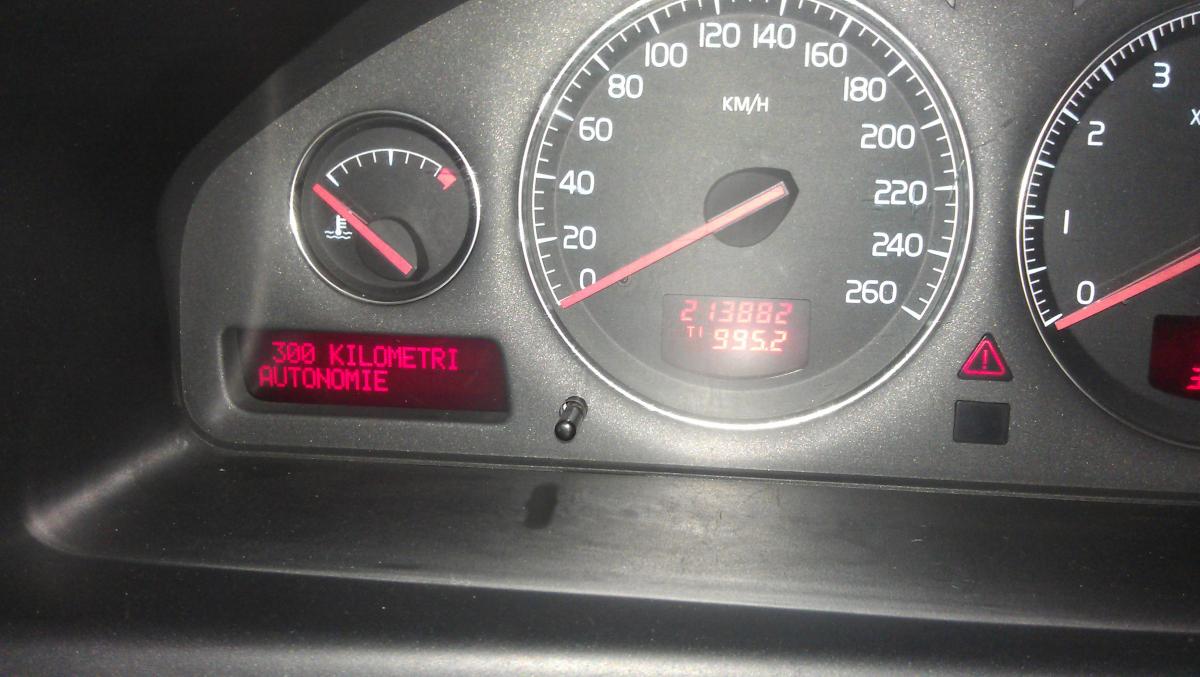

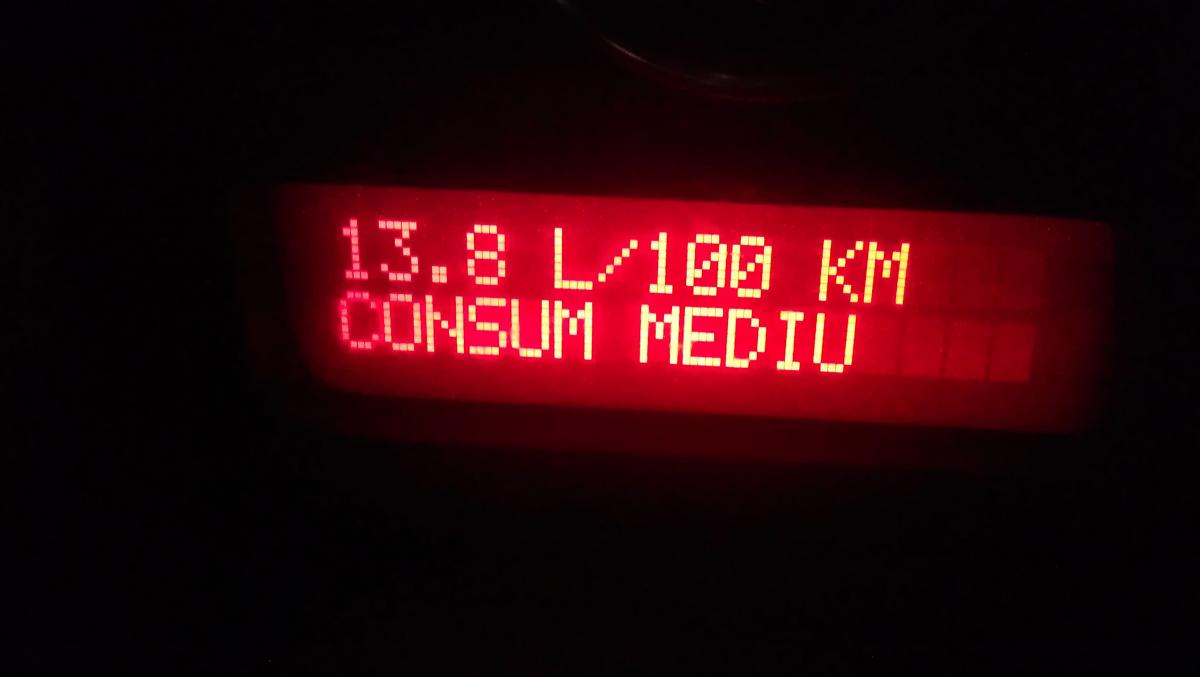

13,8 consum mediu.....Dumnezeule.....
Asta dupa ce am omorat-o in weekend vreo 20 de km, cu schimbat vitezele in 7000 rpm (pana la a3a ce-i drept, ca aveam 160). De ce? Pt ca-mi place si pt ca poate :D

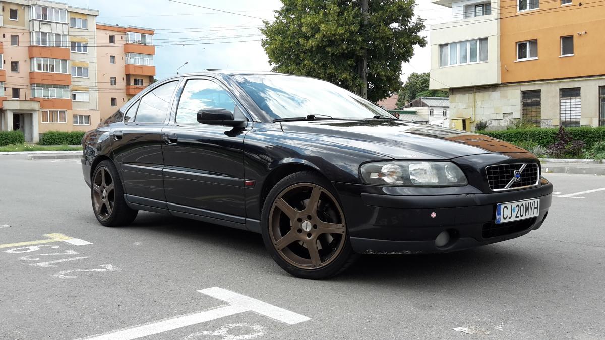

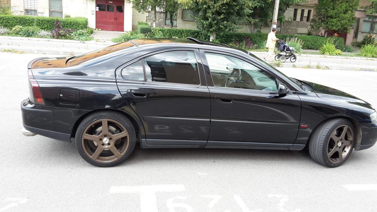

Folie carbon pe toate bandourile (erau prea inalbite de soare)
Jante 18" Team Dynamics

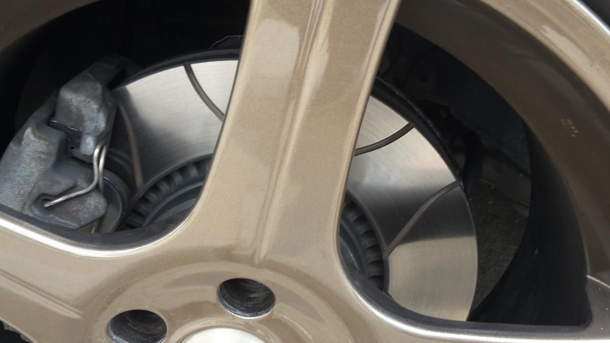

Discuri placute noi Brembo max striate :smile:
