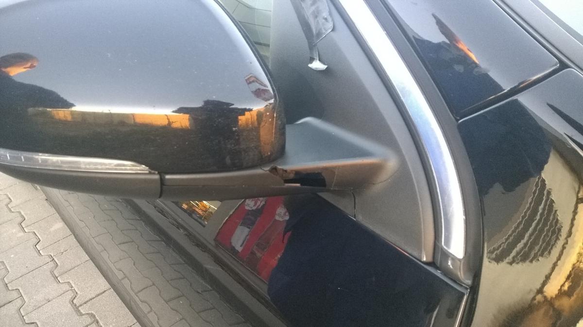

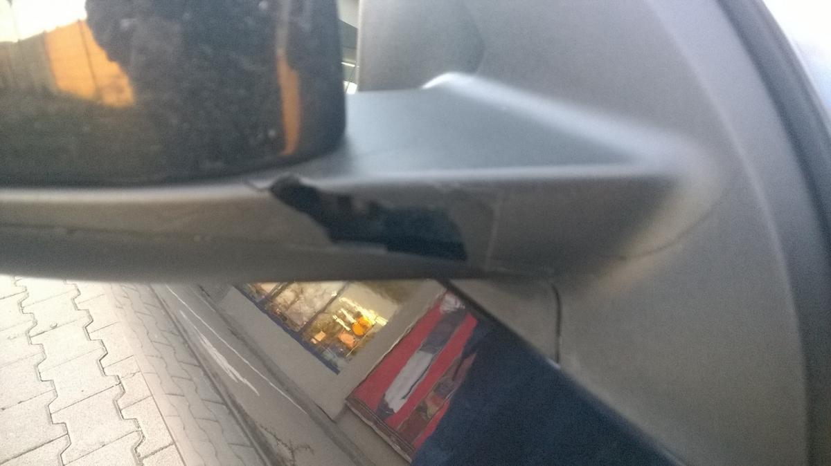

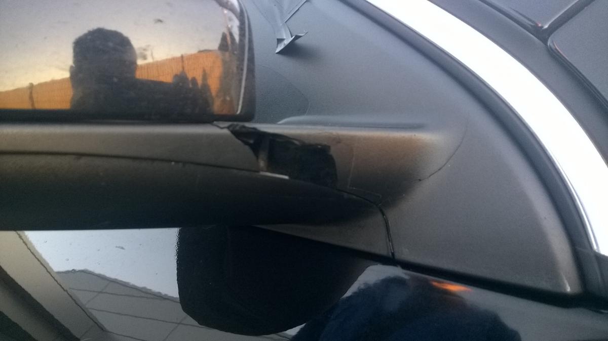

Posted 27 Oct 2014 (edited) · Report post Multumesc,o sa incerc sa o duc cat mai repede, si intre timp asa arata oginda crapata... intrebarea ar fi daca ar merge si carcasa unei oglinzi ne-rabatabile electric? Edited 27 Oct 2014 by Zach Alexander Share this post Link to post Share on other sites
Posted 27 Oct 2014 · Report post Carcasa este la fel, insa nu vei putea face transplantul dintr-o oglinda in alta. Oglinda este ambutisata pe brat si sistemul nu prea se poate desface, sau cel putin asa este la modelul vechi Share this post Link to post Share on other sites
Posted 27 Oct 2014 · Report post M-am uitat in seara asta la fostele oglinzi (fara rabatare) si nu am gasit nicio varianta ca sa separ carcasa de brat. Singura piesa pe care am reusit sa o detasez a fost semnalizarea. Cel mai relevant ar fi sa posteze cei care vand piese oem si/ sau cei care au aplicatia pt piese, ca sa-ti spuna daca acel brat are cod separat si se poate comanda. Share this post Link to post Share on other sites
Posted 27 Oct 2014 · Report post Bratul nu are PN separat. Este bratul cu carcasa separat, semnalizarea separat, motoras reglaj oglinda, sticla si carcasa exterioara Share this post Link to post Share on other sites
Posted 27 Oct 2014 (edited) · Report post Si bratul cu carcasa separat, la oglinda cu rabatare electrica, are acelasi PN cu oglinda fara rabatare? Edited 27 Oct 2014 by Roger Share this post Link to post Share on other sites
Posted 27 Oct 2014 (edited) · Report post Nu m-am uitat, dar 99,99% nu, pentru ca la cea cu rabatare electrica, motorasul se afla in brat, deci va trebui carcasa pentru oglinda cu rabatare electrica, care cuprinde si motorasul LE: PN pt carcasa 31298022 sau 31297996 la cea cu memorie http://www.volvopartswebstore.com/showAssembly.aspx?ukey_product=1151020&ukey_assembly=236264 Edited 27 Oct 2014 by paunionutz Share this post Link to post Share on other sites
