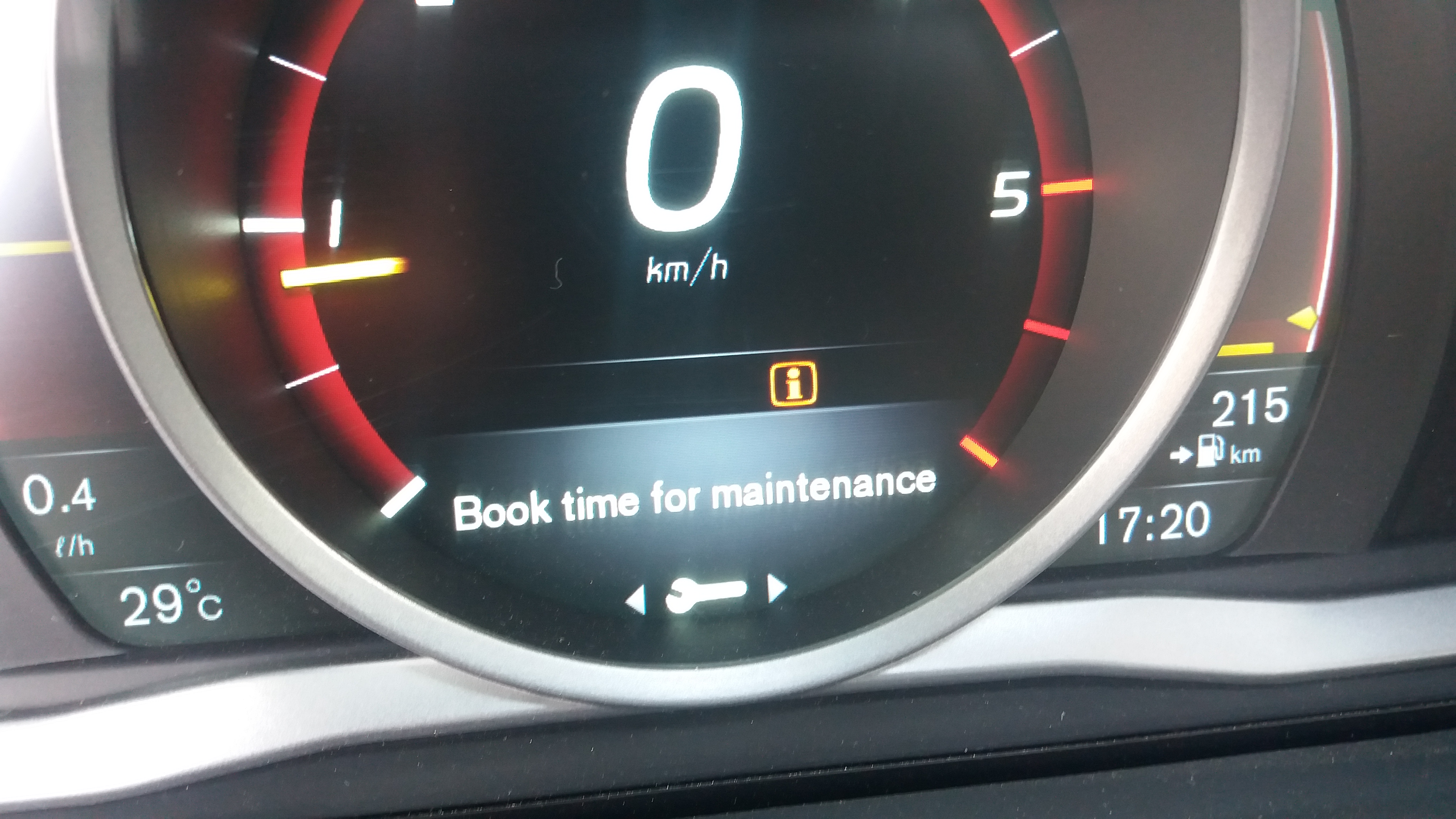

salutare ,am si eu o problema ..de cateva zile imi apare in bord o cheie si imi scrie ceva de service ,ma poate ajuta cineva cum sa resetez ..sau trebuie numai la reprezentanta ......??? Va multumesc
Cred ca nu stie nimeni....eu am vaut ceva pe youtube dar nu - mi iese.....
Daca masina este S60 din 2011, si a fost bagata in Volvo Service 2.0, doar la reprezentanta Volvo sigur - se "inchide" dpdv acces calculatorul masinii, care devine disponibil doar pentru reprezentante Volvo.
Da o fuga pana la Volvo TM si rezolva problema.
daa ,am sa merg la tm .multumesc.....

Mi-a aparut si mie in bord cheia cu mesaj pt.revizie si nu pot sa o resetez cum arata pe youtube.
Poate sa explice cineva care a facut si a mers?
Va multumesc anticipat.

M-am chinuit si eu de cateva ori acum ceva timp dar pana la urma am reusit sa o resetez.
Ideea este ca Trip Odometerul sa nu indice 0 km (eu eram pe T1, unii zic ca trebuie sa fii pe T2 - nu stiu sincer daca influenteaza cu ceva chestia asta). Daca nu va iese din prima, incercati dupa urmatorul traseu sa resetati.

Am reusit pina la urma,am facut exact ca in video si a mers dar cu T2 si asteptat sa clipeasca de 2 ori.
Cu cat timp inainte ma avertizeaza intervalul service. In sensul ca a aparut sa fac service dar nu imi spune cat mai am pana e obligatoriu sa-l fac. Volvo V60 an 2014 motor VEA. Multumesc.
Edited by cristiann
Nu e un termen fix. Pur si simplu ia de bun ce iti spune masina si fa o programare la revizie.
Cam cu o luna înainte...
Ok. Mersi. O sa ma programez. Trebuie doar la reprezentanta?
Nu e musai. Dar recomand. Asa cum îi recomand și pe colegii noștri de forum care au service-uri specializate Volvo (BogdanG si Midnight Caller).
