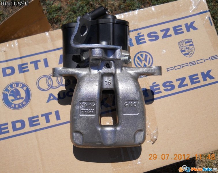

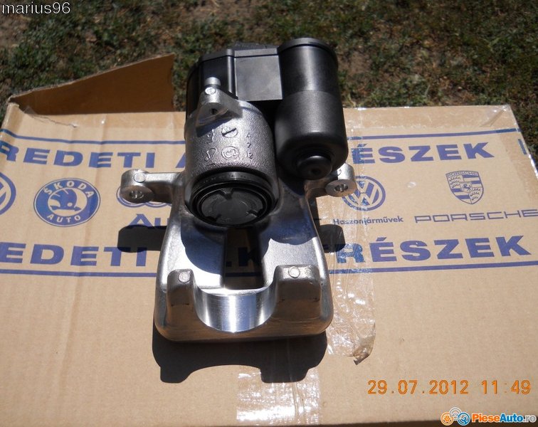

Nu inteleg ceva de aici , este vorba de frana de mana ? Daca da , frana de mana de acest timp este pe etrier , sau in interiorul butucului ?
E pe etrier
aaa , ciudata technologie..
