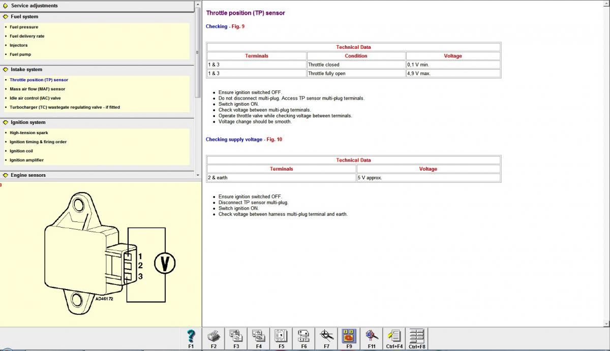

Ai schema cu TPS - senzorul de clapeta si testarea lui. Daca nu stii engleza (termeni tehnici) nu e nici o rusine, spune si te ajutam mai departe.
