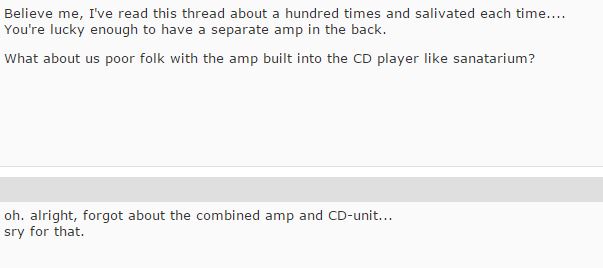

Posted 31 Mar 2016 · Report post Sunt putin indus in eroare de cele spuse de dvs. Sistemul Performance este de fapt cel Basic? Spun asta pentru ca din cate stiu eu cand este pornit pe display ar trebui sa apara "Performance", in schimb la mine apare doar masinuta. In alta ordine de idei, din ce am gasit eu pe un forum strain, sistemul Basic al acestui model are "amplificarea" inclusa in unitatea CD. Share this post Link to post Share on other sites

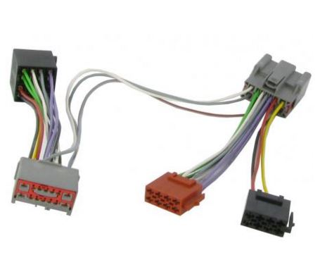

Posted 24 Apr 2016 · Report post La 4/7/2016 at 11:47 AM, Ballack a spus: Stie cineva daca exista posibilitatea de a lega un Parrot car kit MKi9200 la sistemul basic, dar cu amplificatorul inclus in unitatea cd player-ului? Ma uit de 2 zile pe net si se poate instala pe Volvo S40 chiar si pe cei care au Basic, dar in schimb au amplificatorul separat de unitatea Cd. Pentru cei cu amplificare in unitate nu gasesc informatii Am avut un Mki9200 montat vreo 5-6 luni,din cauza caldurii acel strat de plastic cauciucat de pe ,,piesa,, ce contine butoanele verde,rosu si cel de volum, incepuse sa se topeasca/cojeasca,asa ca l-am dat jos.Cablul de legatura l-am cumparat de pe ebay,din ce imi aduc aminte,cablul trebuia ales in functie de sistemul audio(eu am basic). Daca ai basic,amplificatorul este incorporat,performance si high performance, au amplificatorul in spate.............ma gandesc eu,daca gresesc,sa corecteze colegii cu experienta.... Share this post Link to post Share on other sites

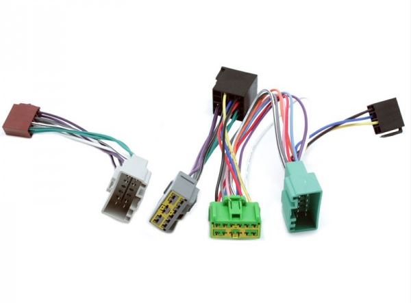

Posted 25 Apr 2016 · Report post Problema este ca am vorbit cu cineva din Romania care distribuie acest tip de cablu si mi-a recomandat ceva, apoi am vorbit cu cei care produc acest kit MKi9200 si imi dau un alt tip de adaptor. Din ce observ unul ar fi de bagat direct in kit (cel fara mufe ISO standard), iar celalalt nu vad rostul acelor mufe ISO mama - tata Share this post Link to post Share on other sites
Posted 25 Apr 2016 · Report post Am cautat cablul prin garaj,insa nu reusesc sa dau de el,probabil sa-l fi aruncat nevasta-mea,dar sigur era ceva de genul celui din prima poza.Cel din poza a II a este pentru S/V40 pana in 2004(pe asta l-am gasit printre piesele ramase de la s40). Share this post Link to post Share on other sites
Posted 26 Apr 2016 · Report post Cel din a doua poza este CT10VL02 dupa cum spuneti dvs pentru S40 pana in 2004. Am gresit eu cand am postat poza. Cel pentru S40 2004+ se numeste CT10VL03 si este pentru low performance audio system (eu am sistem basic). Problema este ca si acesta are perechea ISO mama-tata si nu inteleg de ce. Share this post Link to post Share on other sites

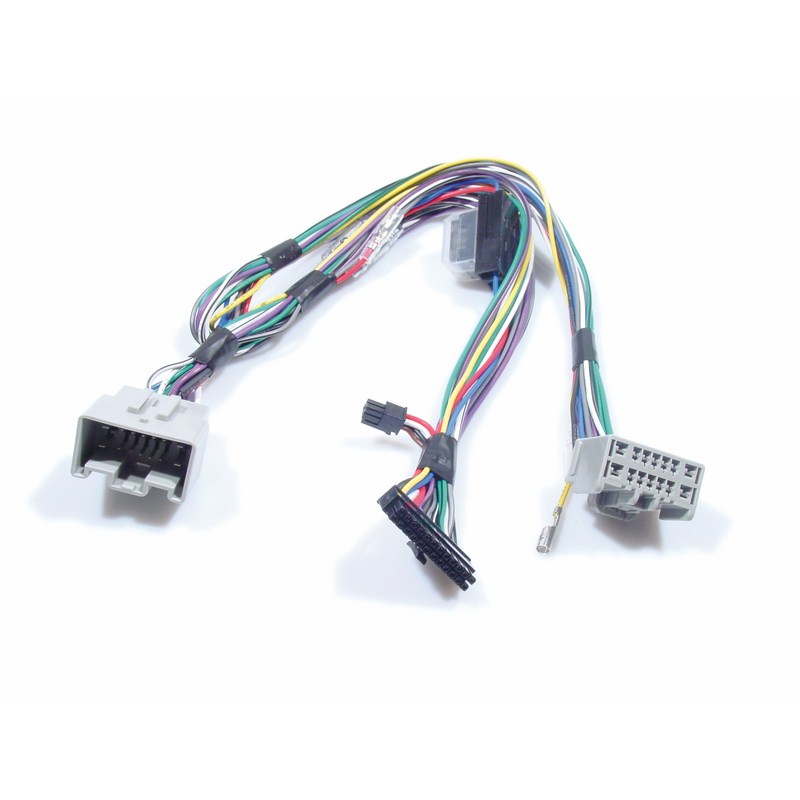

Posted 26 Apr 2016 · Report post Ai cumparat kitul de nou?In cutie trebuie sa ai cablul asta: Share this post Link to post Share on other sites
Posted 26 Apr 2016 · Report post Nu am cumparat kitul pentru ca sunt in mare dilema ce cablu trebuie luat. Dupa parerea mea la cum arata kitul cu cablurile lui ar trebui totusi cumparat cel din prima poza pentru a elimina conectarea prin ISO. Singura mea nelamurire este de ce totusi 2 firme ofera cabluri total diferite? As fi inteles daca se recomanda acelasi tip de cablu adaptor dar produs de firme diferite. Aici este vorba alt cablu Share this post Link to post Share on other sites
