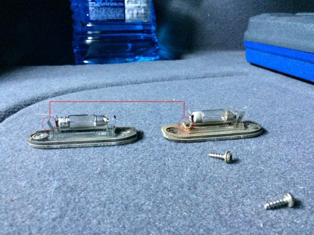

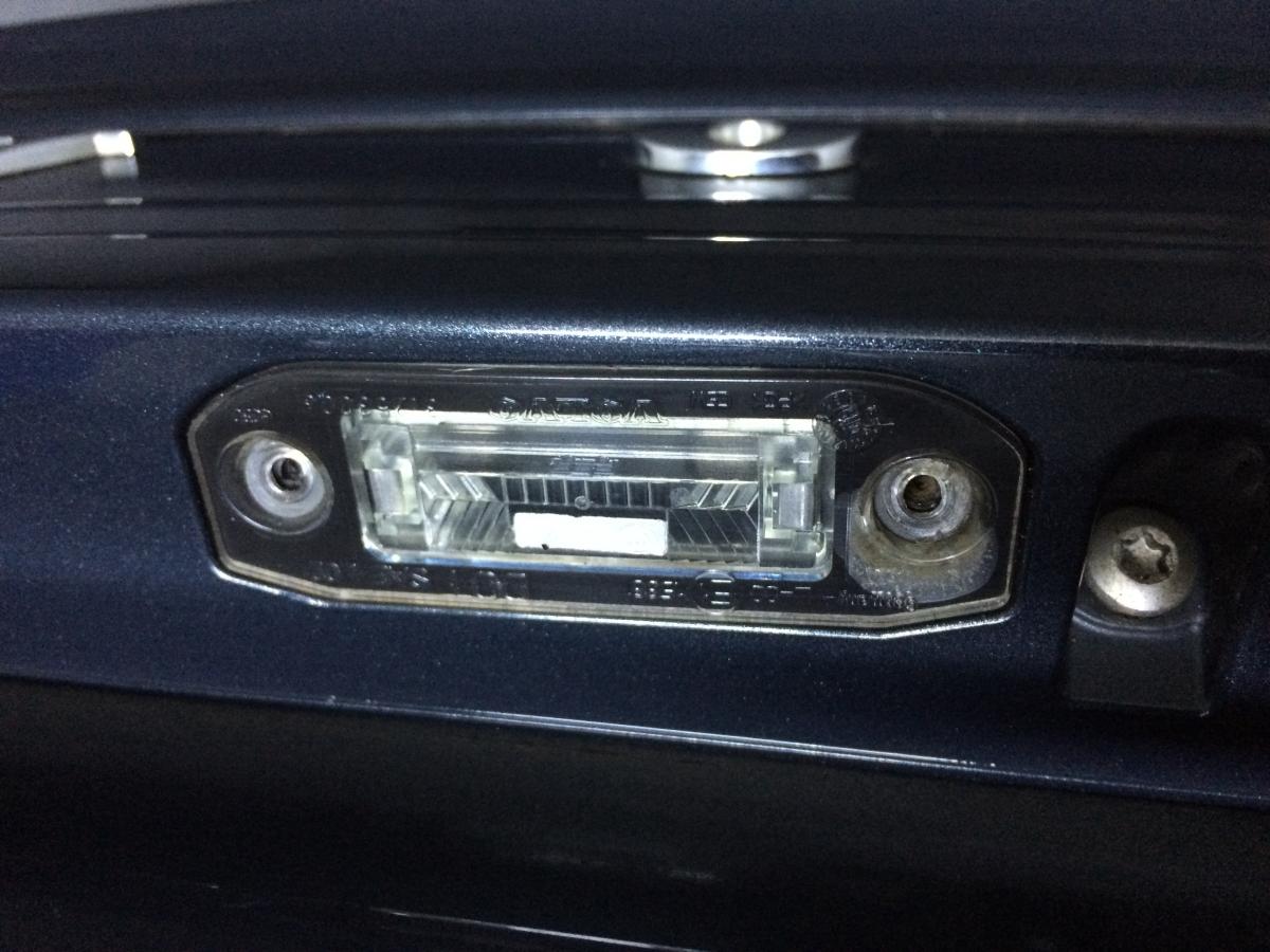

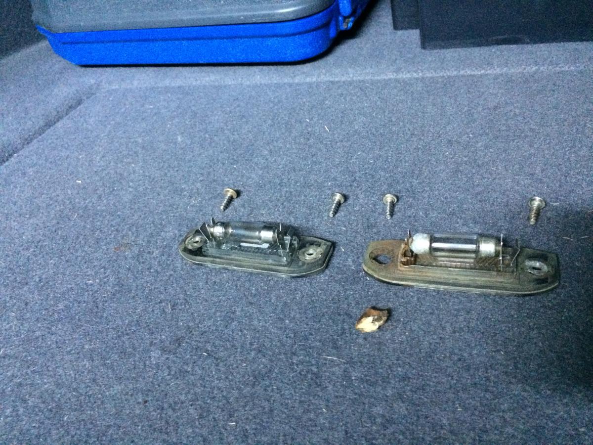

Unul din becurile de la numarul de inmatriculare mai exact cel din dreapta nu se aprindea. L-am desfacut si am constat urmatoarele :
Polul din stanga pentru contact lipsea, plus ca avea si rugina, dupa cum puteti vedea si intr-una din imagini.

N-as vrea sa improvizez o bucata de cositor, sarma, aluminiu ca sa aiba contact cu becul, as vrea intreaga lampa noua, originala, la fel cum era cea veche, cu logo volvo, seria, totu gravat pe lampa.
(cod 31253006)
