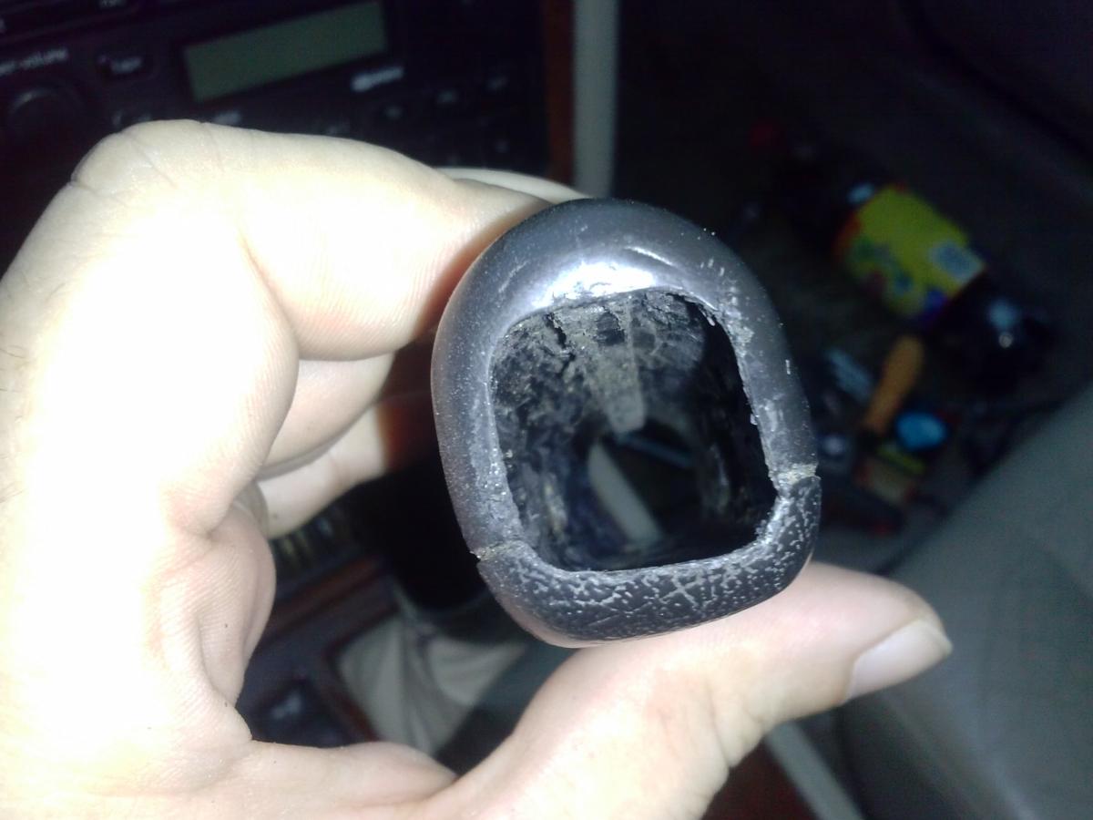

Am tras de nuca in toate partile,poate mai are cineva alta solutie.
Vino vineri la intrunire cu un mops (cheie de tzevi) si 2 patenti si ti-o scot eu.

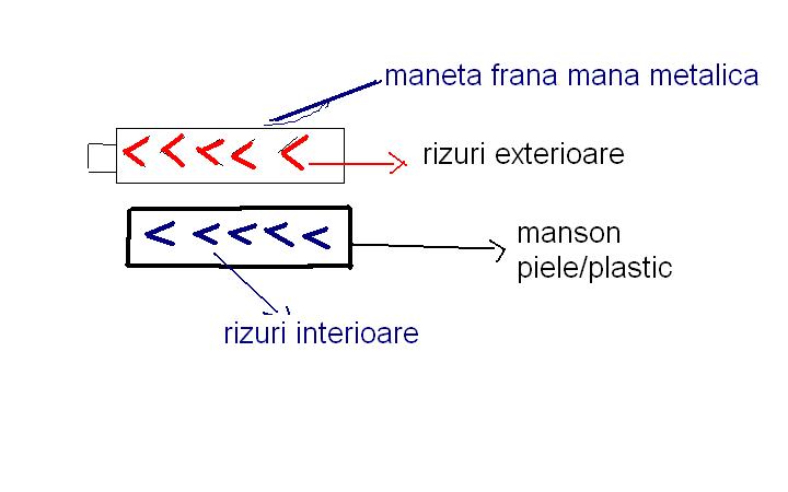

Eu am scos mansonul de la frana de mana, de la S60. Am incercat sa fac un desen in paint, sa va dati seama cum este. Eu cred ca mansonul nu se scoate, sau se sparge si se pune altul nou. In desen se vad niste rizuri, care se imbina intre ele, cele exterioare de pe maneta de metal, cu cele interioare din manson. Eu am bagat o surubelnita sub ea si am crapat-o ca sa o pot scoate

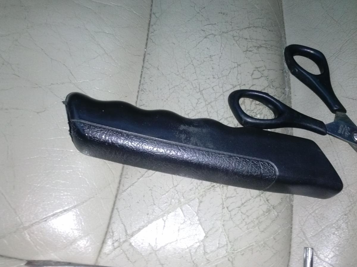

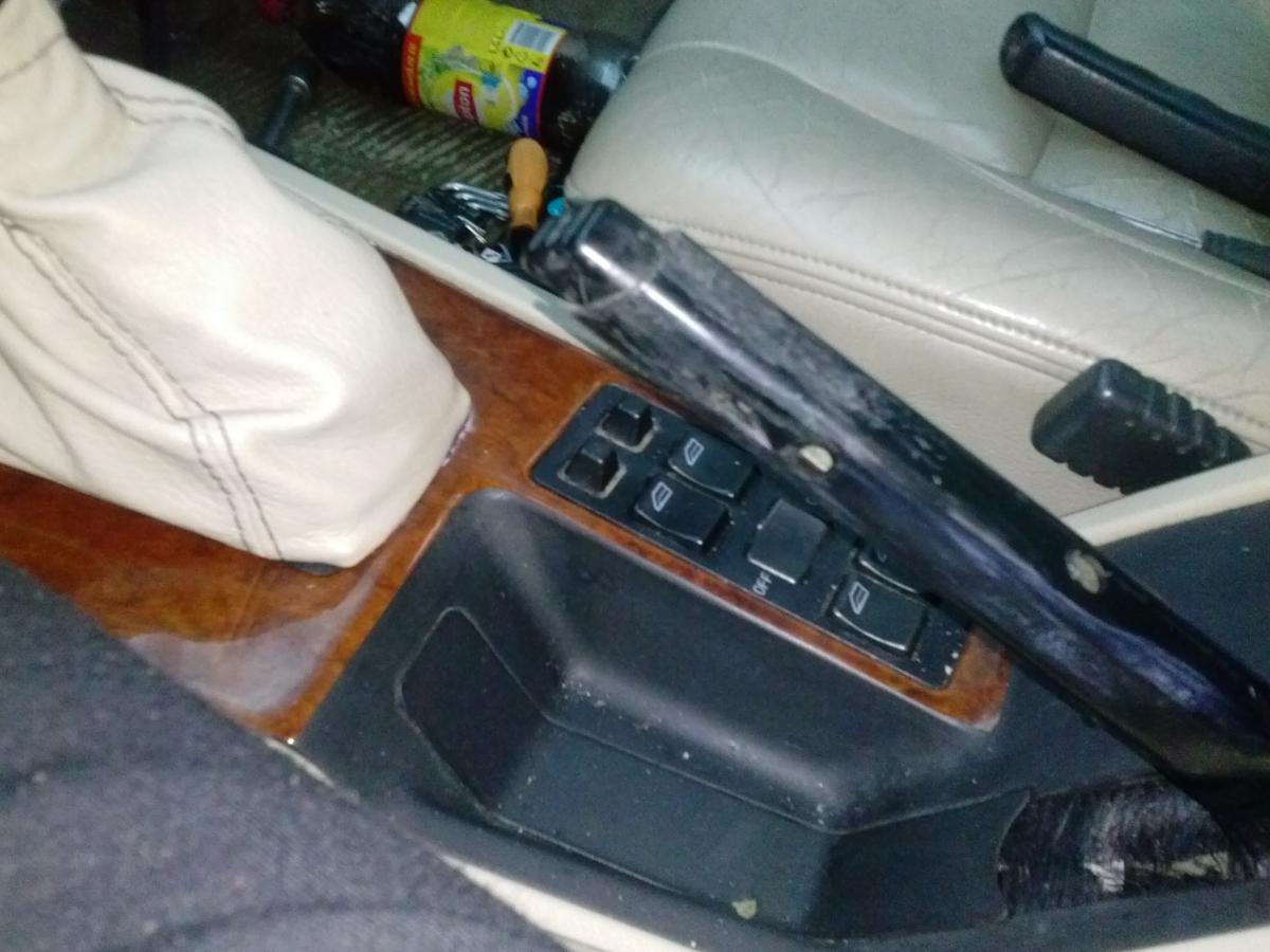

Am reusit sa scot mansonul la frana de mana.
Operatiunea decurge astfel:
Se iau 2 tablite si se introduc pe langa butonul de la frana de mana si se de parteaza cu grija cauciucul de pe fier cate putin pe fiecare parte fara a forta excesiv dupa care se trage in sus cu miscari stnga/dreapta.

Pana la urma nuca schimbator se scoate doar cu acea teava taiata?
Ma chinui de 2 zile sa o scot si nu reusesc.
Eu l-am scos cu un mops impingand un jos intr-un patent care strangea bine teava (adica tinand contra mopsului). Dar s-a scos foaaaaaarte greu...
