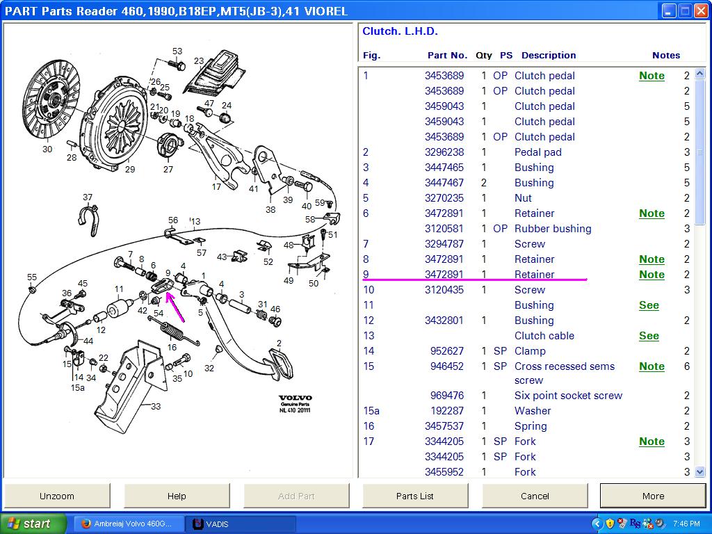

Este foarte posibil sa ai o piesa din antimoniu rupta,piesa care vine intre cablu si pedala.
