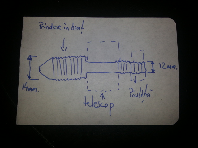

Am rezolvat problema. Blackhole, caruia ii multumesc pentru piesele foarte ieftine, mi-a trimis suspensia spate, arcurile, flansele si telescoapele, pe care le-am pus pe v50-ul meu si astfel am eliminat suspensia Nivomat. Nu mai troncane nimic. Pentru doritorii schimbului de suspensie Nivomat cu una standard, sa aibe in vedere si bratul longitudinal pentru ca prezonul este mai gros, gaura de prindere este de 14mm la Nivomat iar la standard 12mm. Eu am modificat la strung prezonul, in capatul de prindere in bratul longitudinal l-am lasat asa iar in celalalt capat am taiat hexagonul, am luat din ax pana la 12mm si iam pus piulite. Imi pare rau ca nu am facut poze dar o sa pun o schita cu prezonul. Sper sa intelegeti ceva si poate este de folos cuiva.
post-5506-0-37852500-1423689942_thumb.jp
