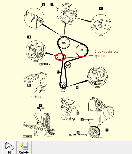

3. Am o rola (cred) care scoate un sunte mai ciudat (se aude numai cand e capota deschisa...cred ca e mai pe la mijloc...o fi vreo rola intanzatiare), oare rola este inclusa in kit sau trebuie sa o cumpar separat.
Merci!
cred ca rola marcata din poza face zgomot...

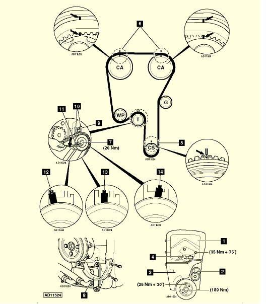

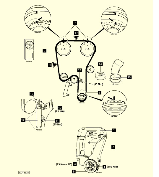

Din cate vad eu in autodata sunt 2 tipuri de curele, in functie de ce intinzatori ai pe masina: Hidraulic, sau mecanic. O sa ma uit mai tarziu sa vad daca scrie si cati dinti are fiecare curea in parte si te anunt
Nu am gasit care varianta cu cati dinti e in autodata, dar am facut print screen la ambele variante si nu imi dau seama de diferente. Vezi la ceva magazin care aduce piese dupa seria de sasiu.
Prima poza e cu intinzator manual, iar a doua cu intinzator hidraulic
Spor sa ai!

Cea pt întinzător manual e cu 142 dinți. .....

din cate îmi amintesc...ar avea intinzator hidraulic...deci 148 de dinti...dar cum nu sunt 100% sigur, mai aștept și alte păreri
