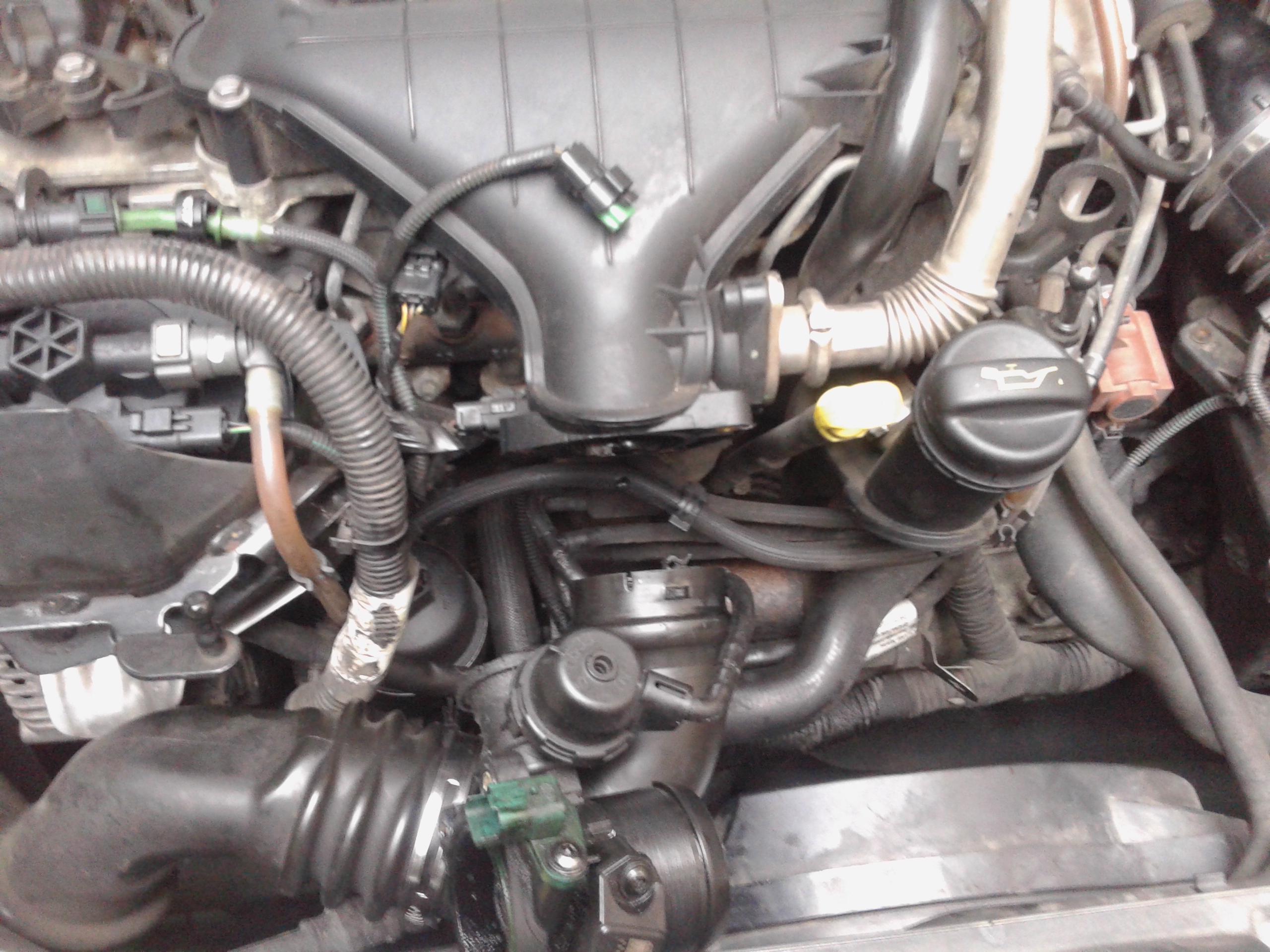

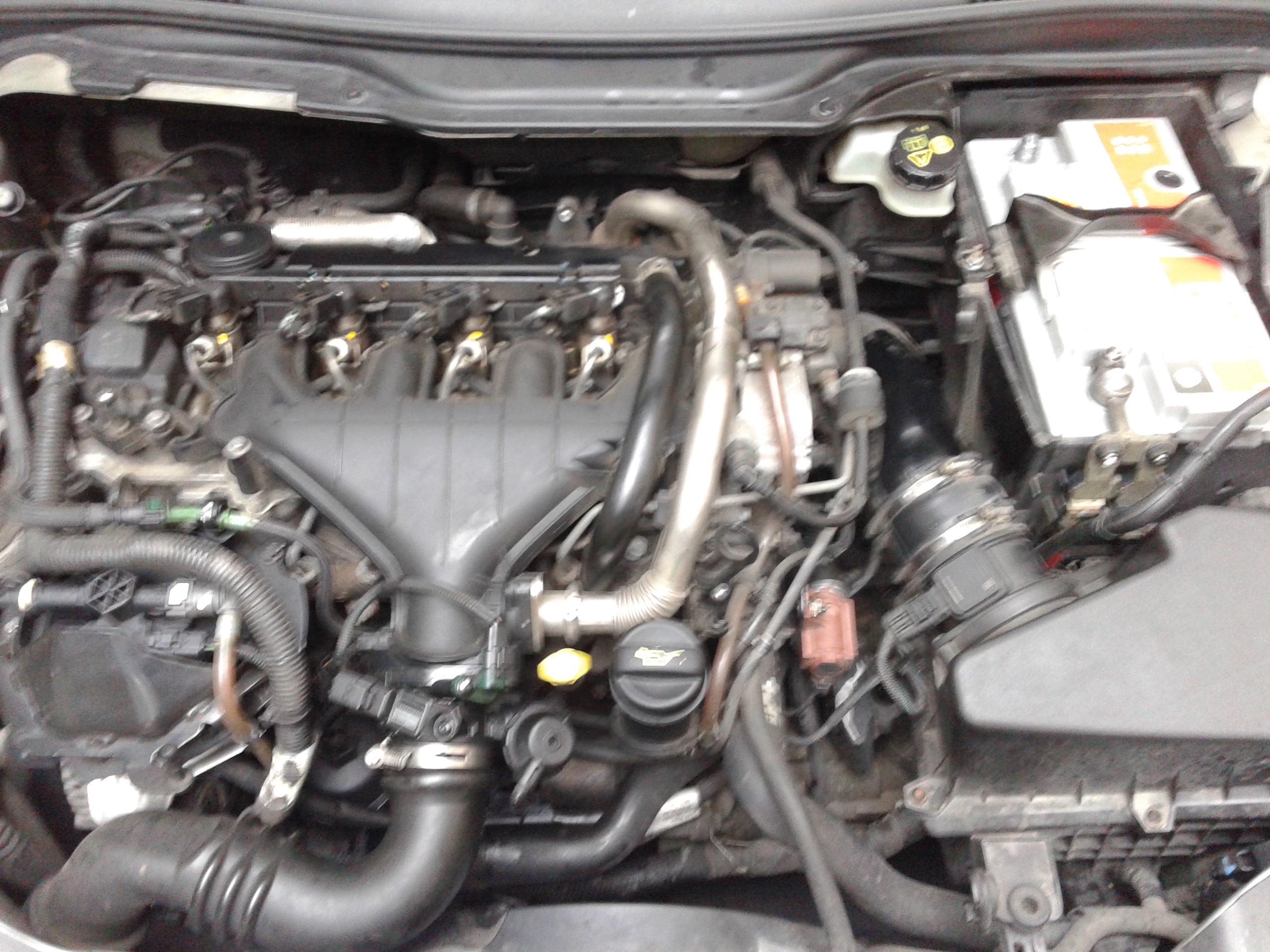

Mai intai am facut poza la tot sa stiu sa pun la loc :)

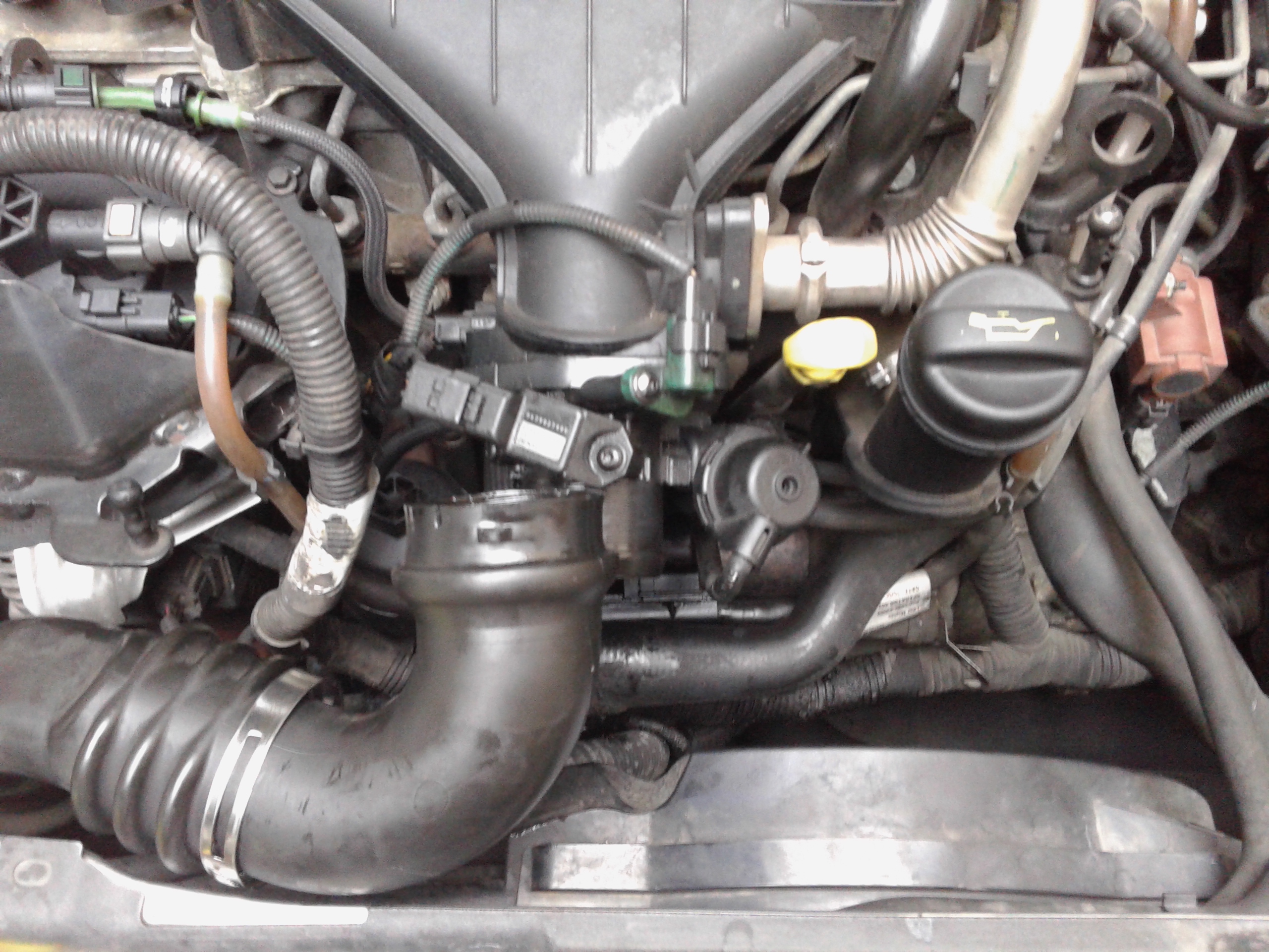

Dupa asta am scos mufele si desurubat cele trei torx. Foarte simplu

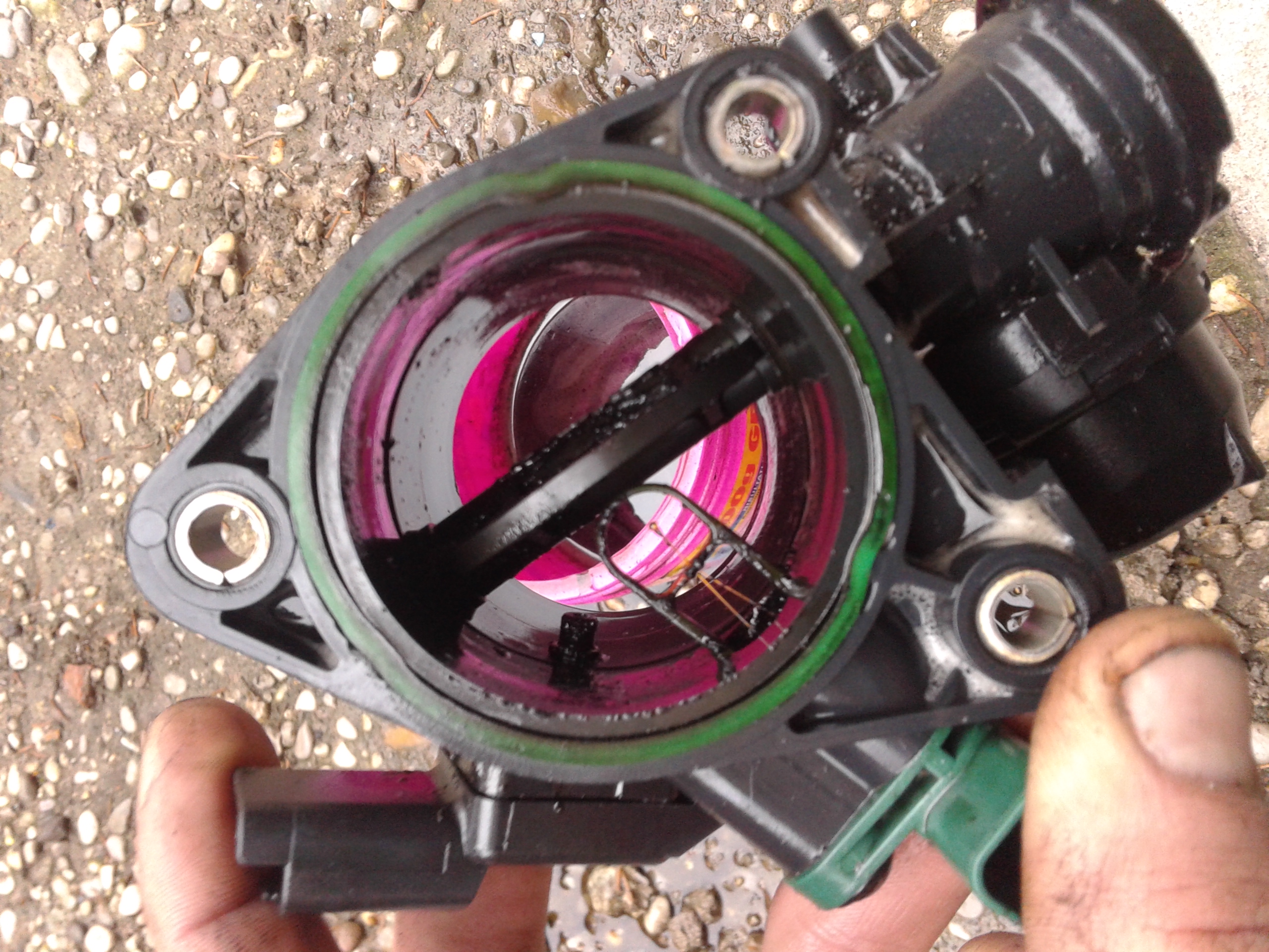

M.am speriat la ce avea inauntru.... mult fum adunat si ingrosat acolo si senzorul ala fin aproape ca nu se mai vedea

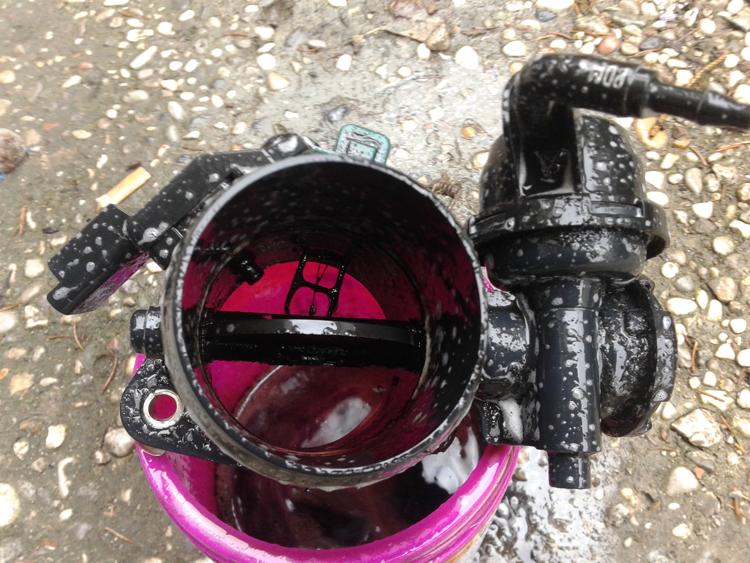

Spalat totul frumos cu un produs foarte puternic si remontat la loc.Am dat si niste spray de contacte si gata s.au dus aproape doua ore.
Inca nu am iesit sa fac o plimbare ci doar am pornito sa vad daca nu am uitat ceva. Uitasem.... scosesem minusul la baterie inainte de toata treaba, deci pus contactul pe || si firul la loc ♡♥♡
